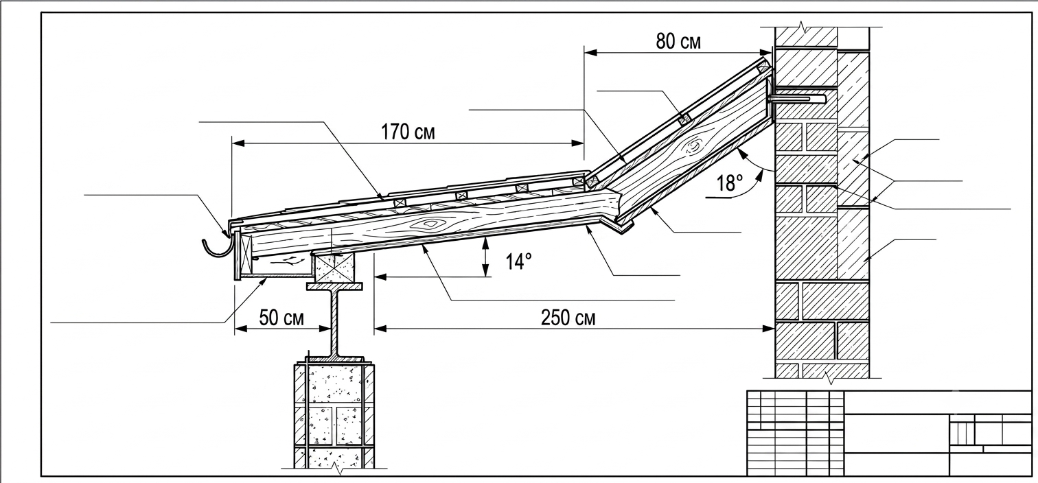

Потрібна допомога з реалізаціею
Vladis Illicov
Як реалізувати цей злом.
1 Бажано в районі лобової планки але незнаю як поведе себе сам звіс на 80см від стіни від снігових нагрузок.
2 Е ще можливість робити від мауерлата але тоді на скаті буде виступаюче крилечко типу голубятні з двума міні франтонами що буде мати не естетичний вигляд.
Тому хотілось поцікавитись можливо в когось була схожа ситуація.І як краще діяти в цему випадку.
