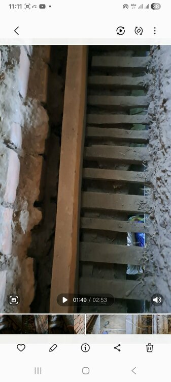

Провисла Матица и сам глиняный потолок на 10 -13 см
Оксана Демирова

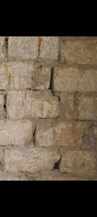

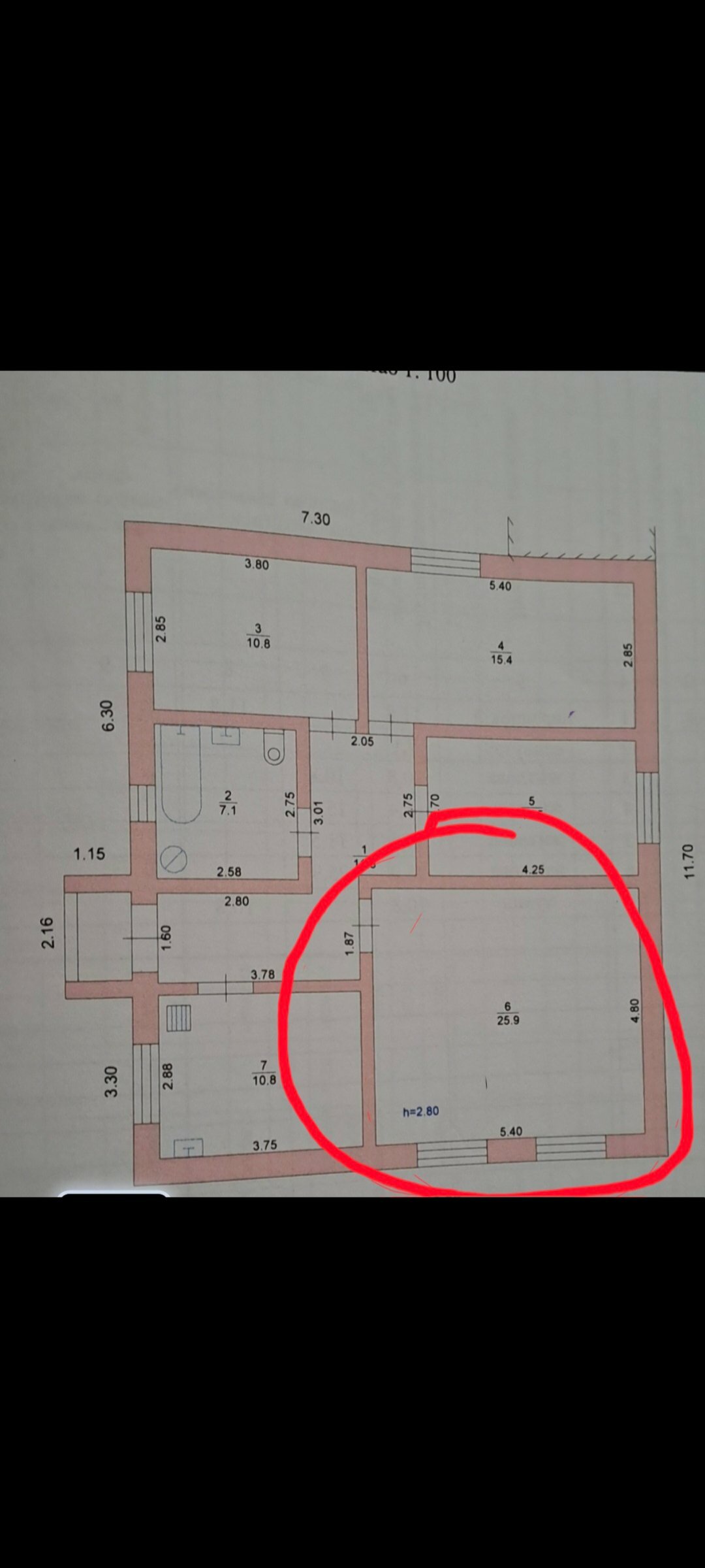

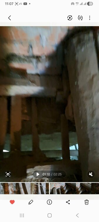

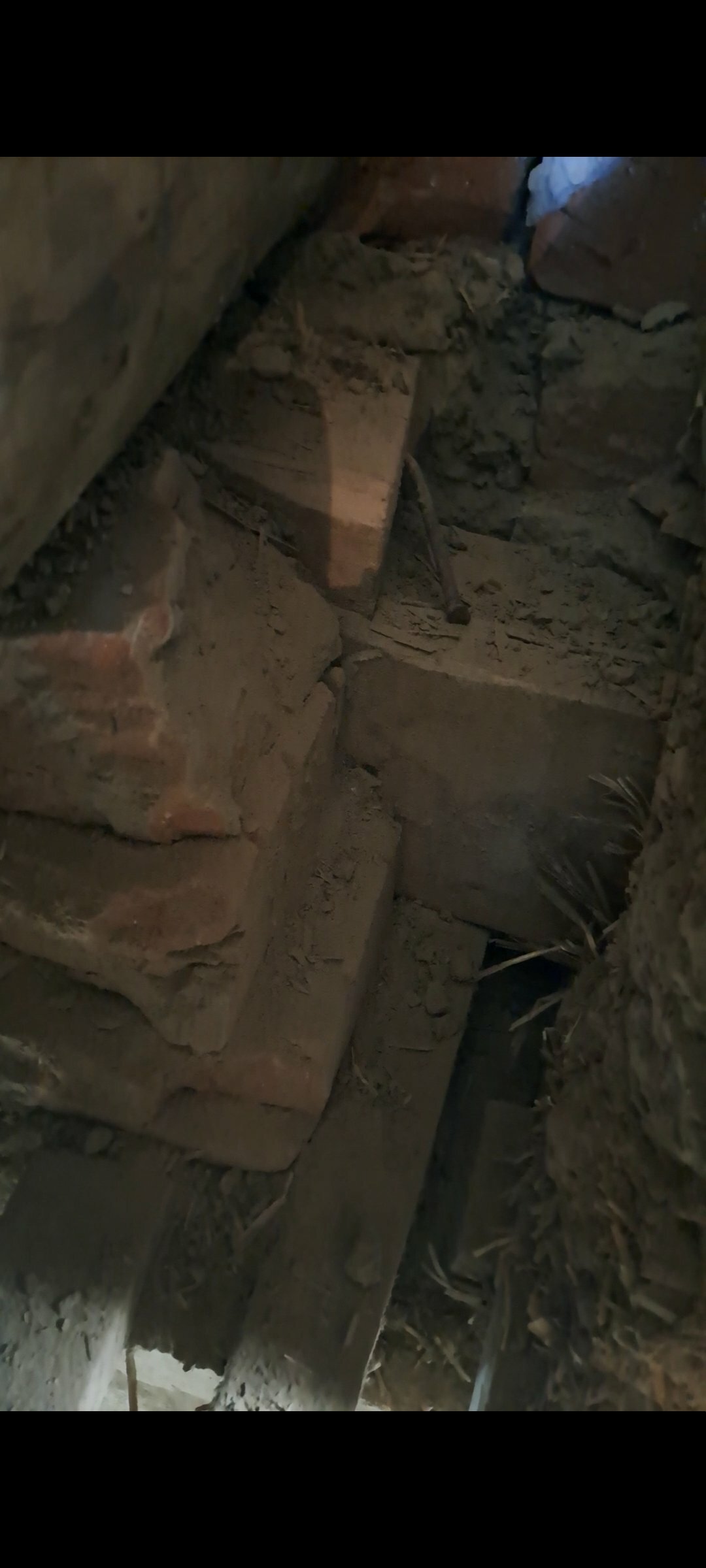

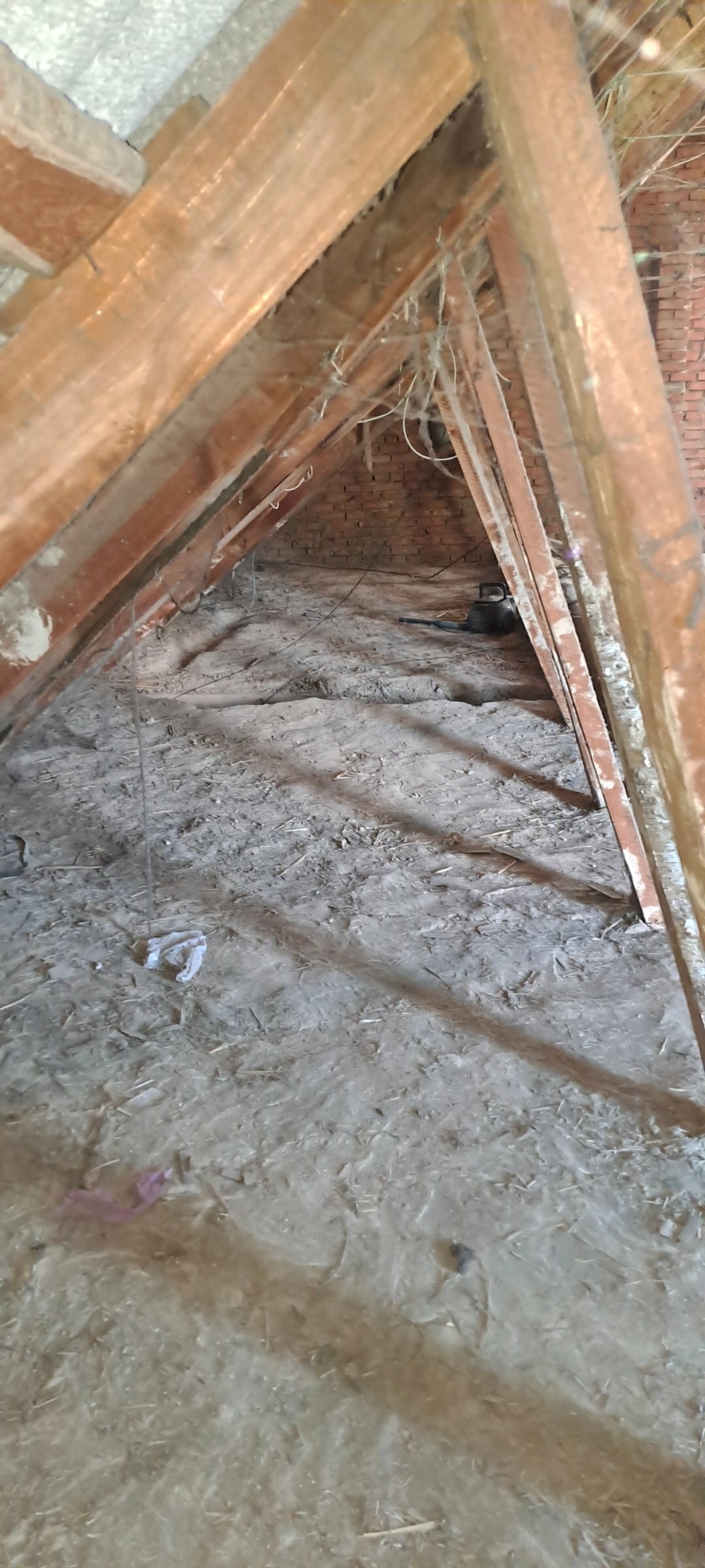

Провис Матица и  глиняный потолок  на 13 см   и в этом месте стропильные ноги  и сама крыша. Вскрыли  стену ,армопояса  нет, стены  из ракушняка . Хочу поставить  двутавр #20 .  Проблема  что под Матицей  кладка кирпичей  из 4 шт. Хочу залить  армированную  подушку, как быть с Матицей?  Проблема  еще что  поперечная  балка   вдоль стены  стыкуются  ещё  к одной   ,где проходи стык второй  зазор 5 см от фронтона  и  свободный  край стены  меньше  где должен быть  цементная  армированая подушка.
Длина стены  5.40× 4,80

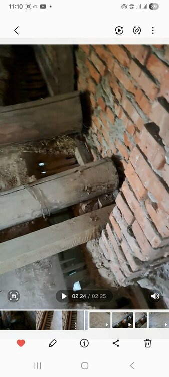

Как поставить  опалубку  ,если у ската крыши она вплотную  к фронтону ?
1 балка
 У ската свободный край стены  20 см
2 балка
Свободный  край стены  13 см  и зазар и фронтона  5 см
 Как обойти этот узел или как решить  эту проблему?
