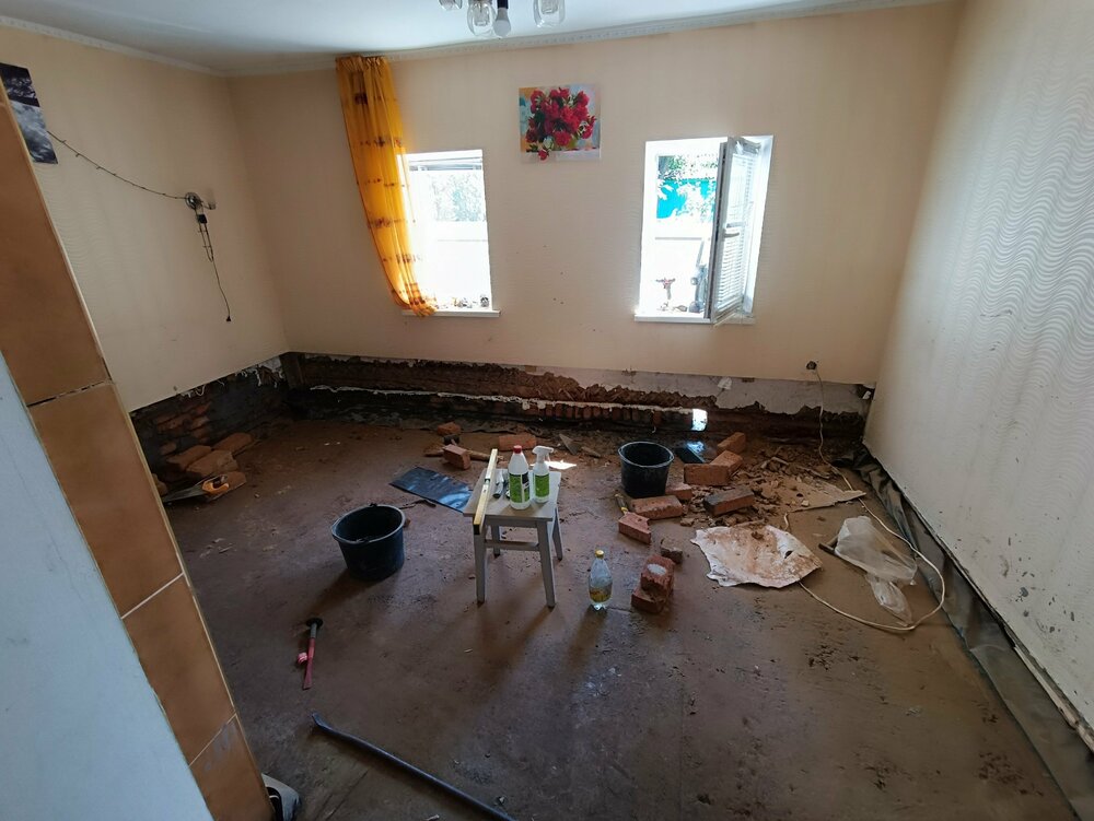

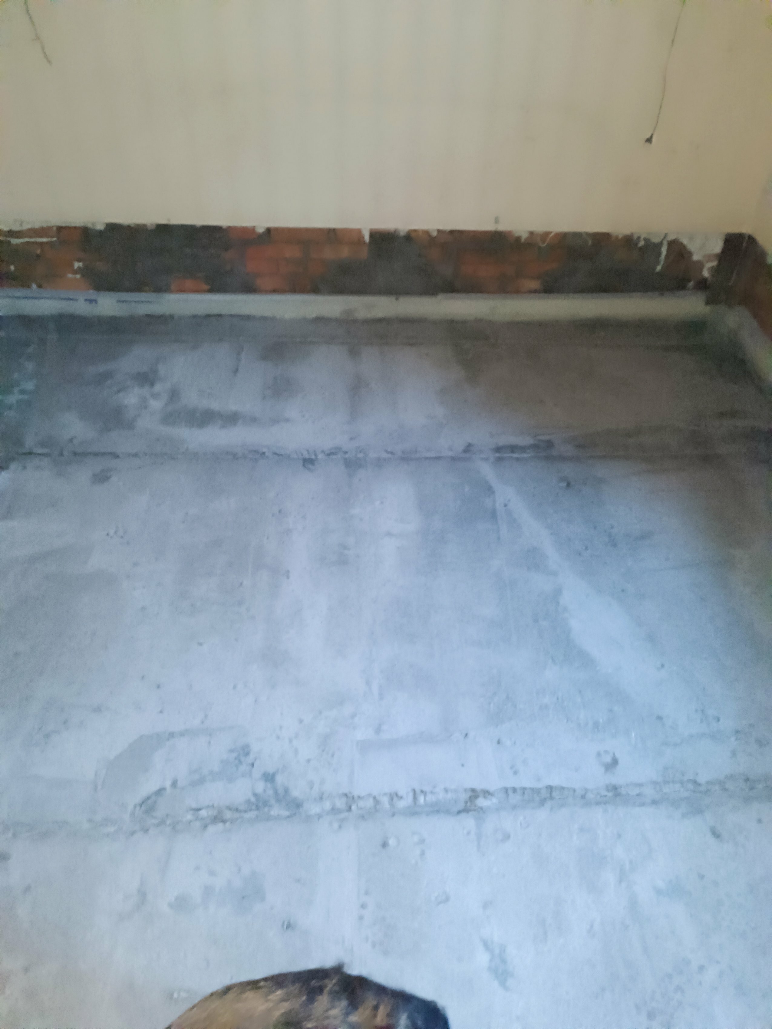

Купив 7 років тому дешеву хатку, бо була потрібна.
Є прибудова: душ,унітаз, раковина. Вода зі скважини. Каналізація у вигрібну яму. Чудова грубка.
В цілому будинок сухий, геометрія рівна, дах в доброму стані. Проблема ззовні в відмостці. Будинок на бутовому  фундаменті. Цоколь цегла. Стіни брус,дранка, глина,класика.
Минулої осені провалилась підлога. У північної стіни.
Цього літа зірвав поли в одній кімнаті 15кв м.

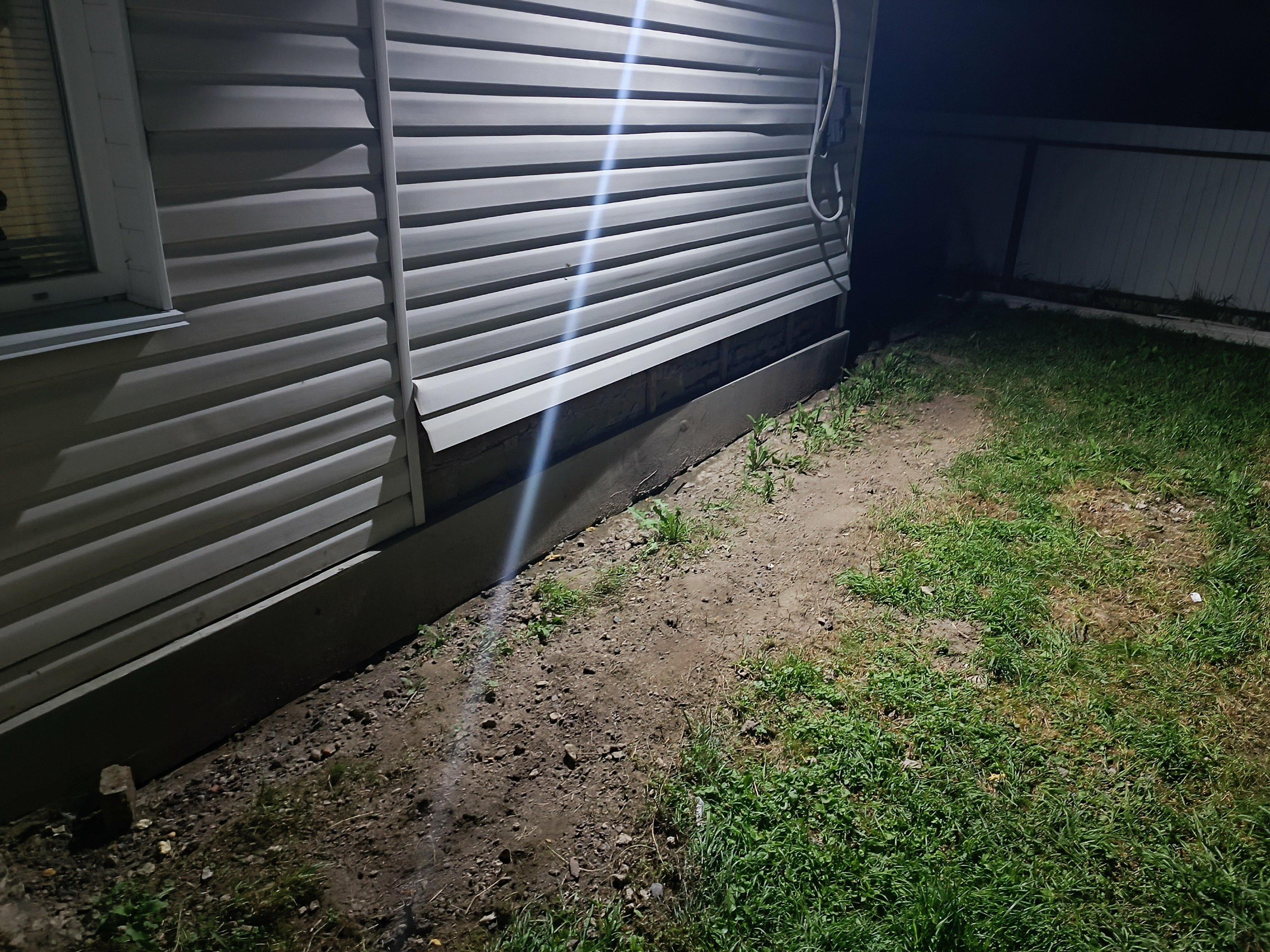

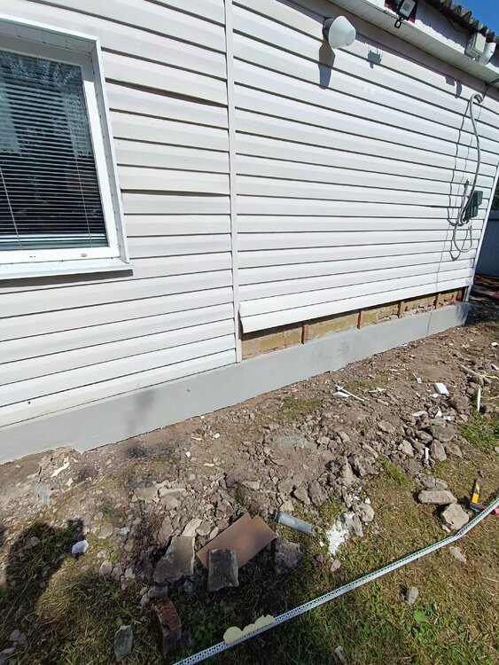

Видалили всю стару відмостку, викопали траншейку вздовж цоколя, ст17 на цоколь, зверху клей фасадний армувальний,зверху еппс 3, далі знову клей на армсетку.

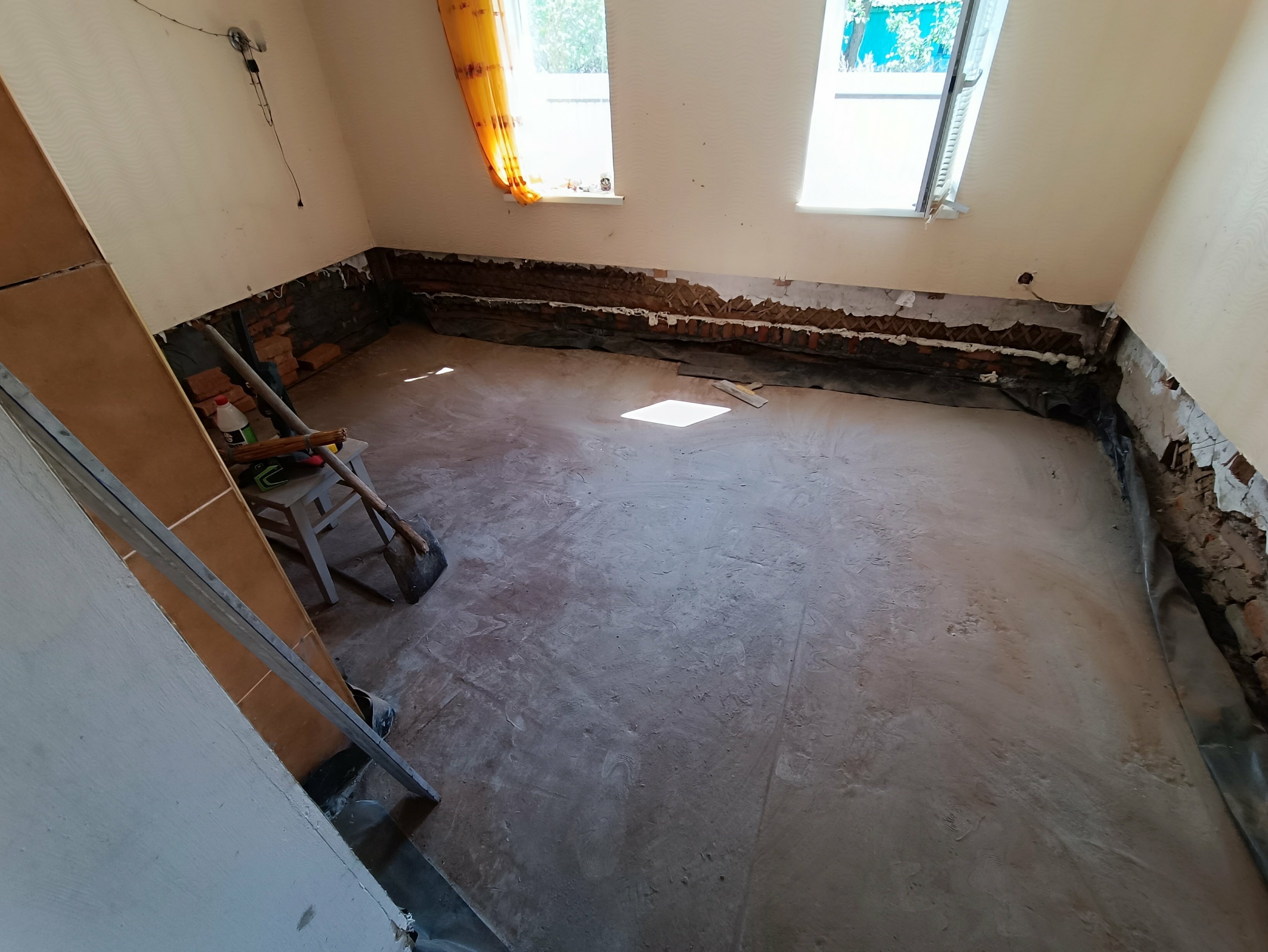

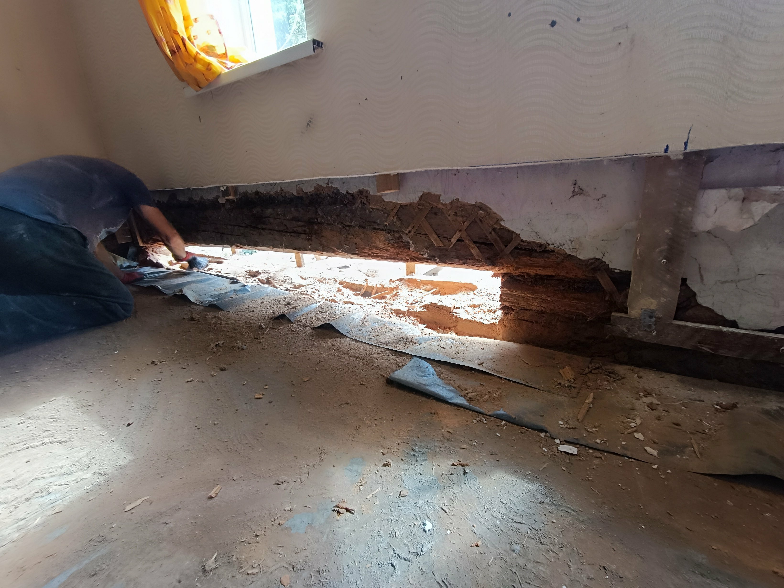

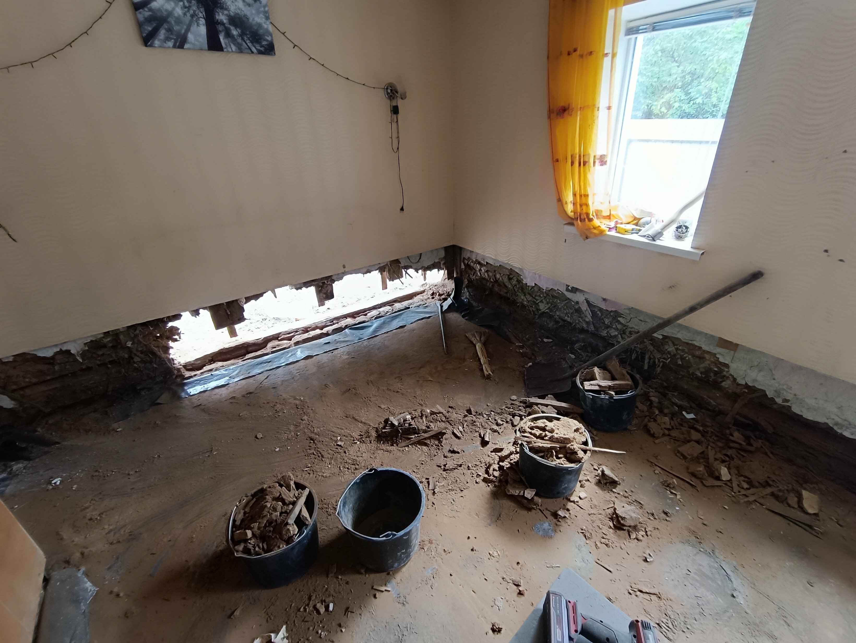

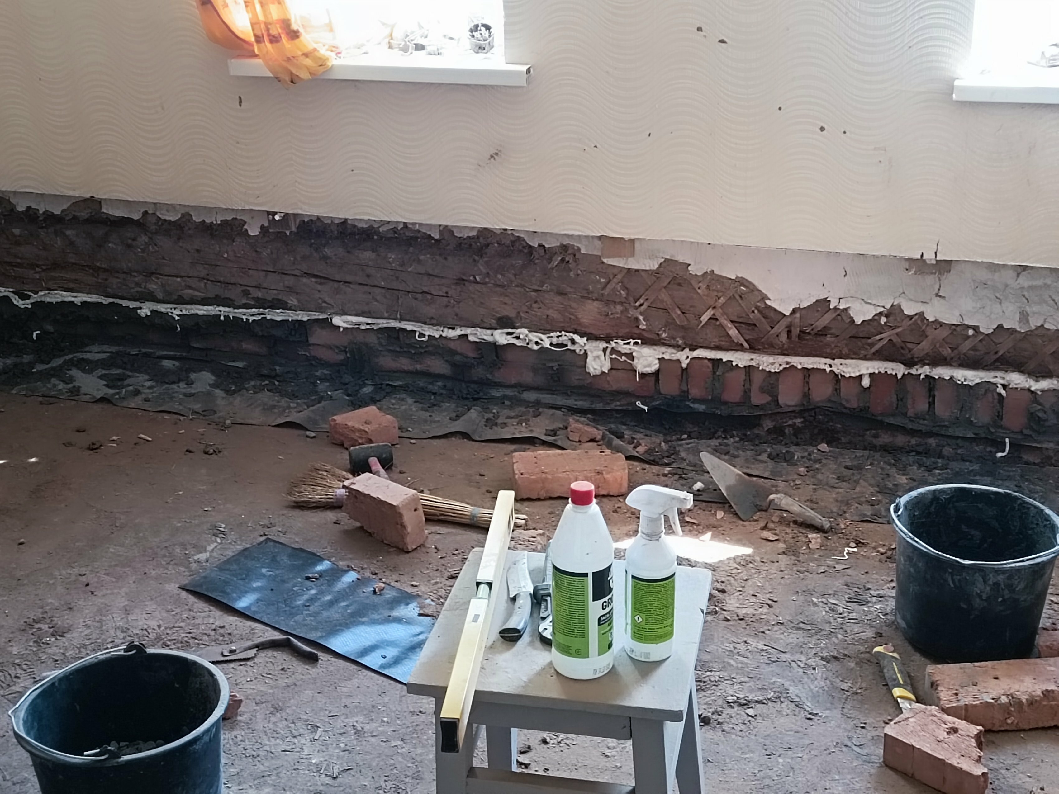

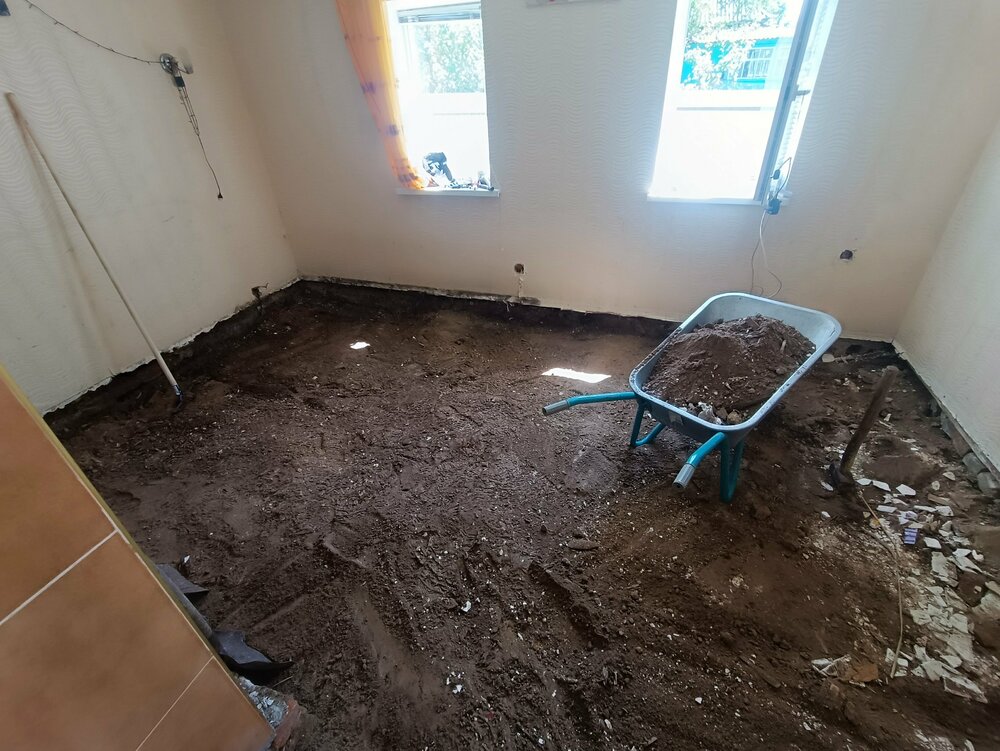

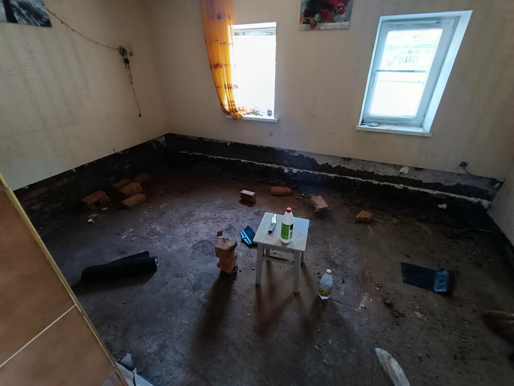

Шо побачив під підлогою. Лаги що стояли на цементних опорах -згнили, половина підлогової дошки теж згнила. Бо земля піднялась внутрі підпілля так що захоронила продухи. Нижні бруси гнилі, бо "дах весь в рубероїді, весь сарай в рубероїді, а на фундамент шкода було чи голови не було".

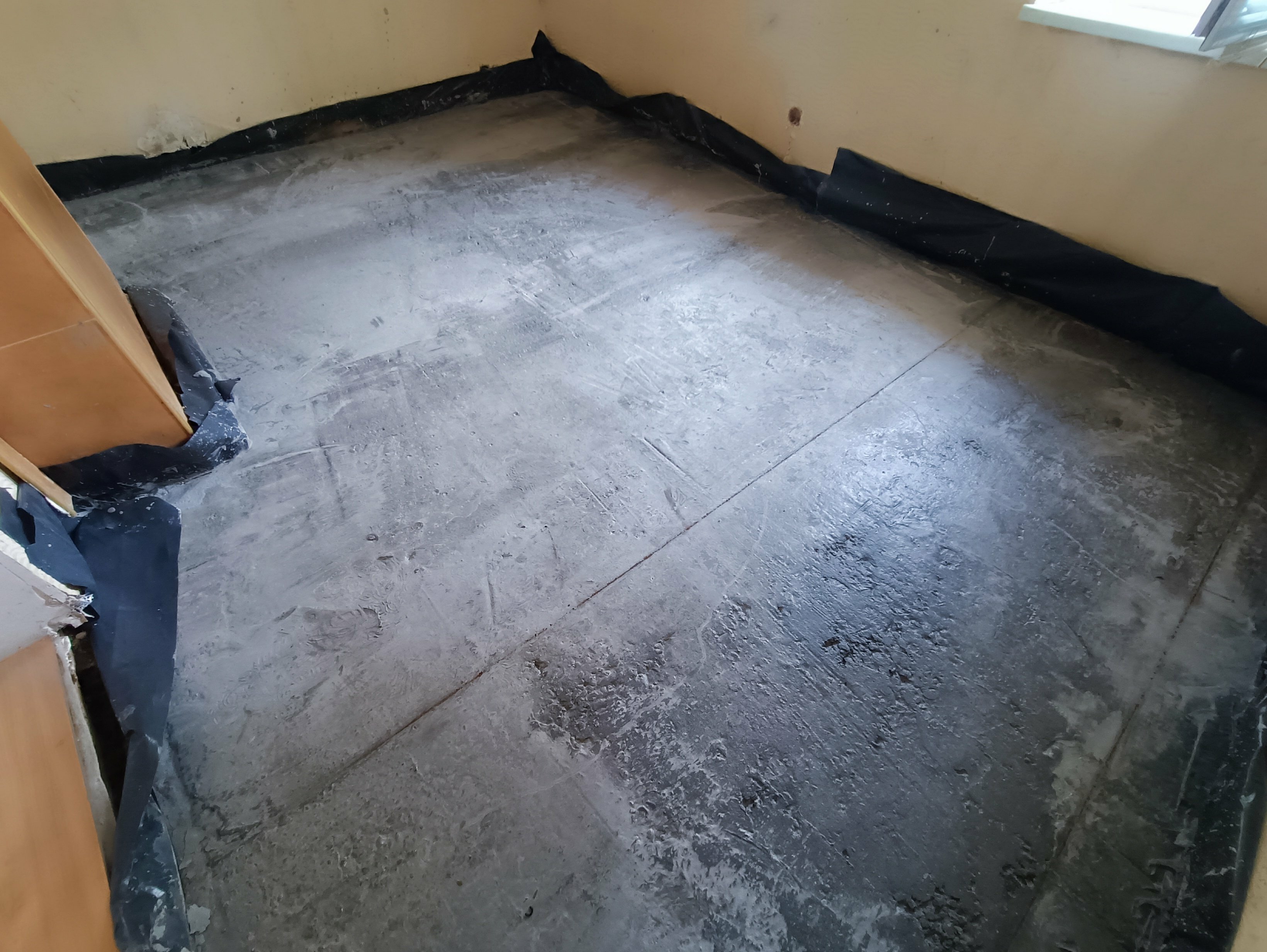

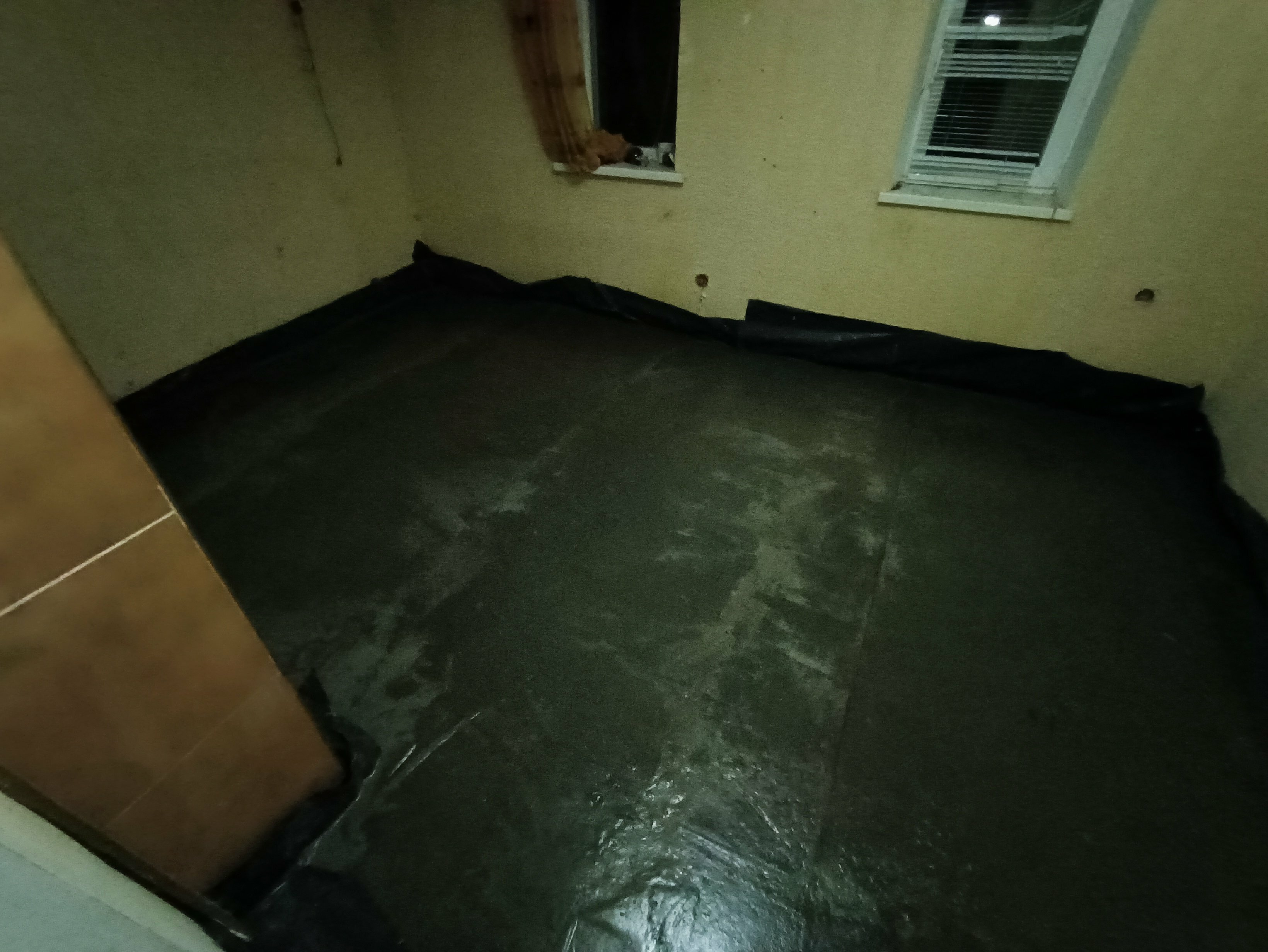

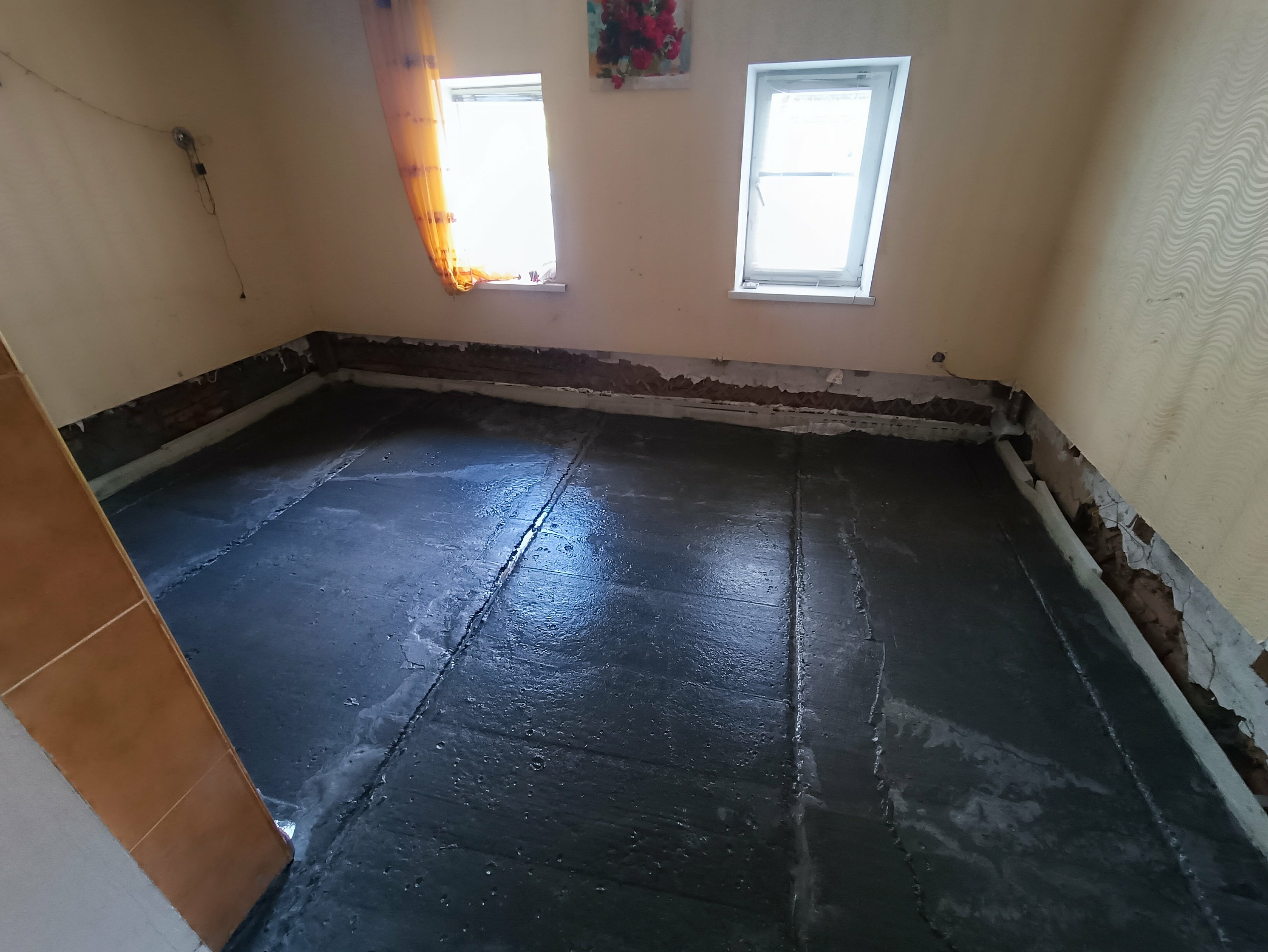

Спалили всю підлогу і лаги. Вигребли труху і зняли шар грунту. Всипали піску, трамбанули, плівка ,бетон 5см. Чорнова є.
Далі випиляли гнилі бруси, здорові потесали топором, зубилом до живого дерева. Обробили хімією лютою. Замість видалених шматків- цегла. Цегла на старому фундаменті цоколі через гідроізол.

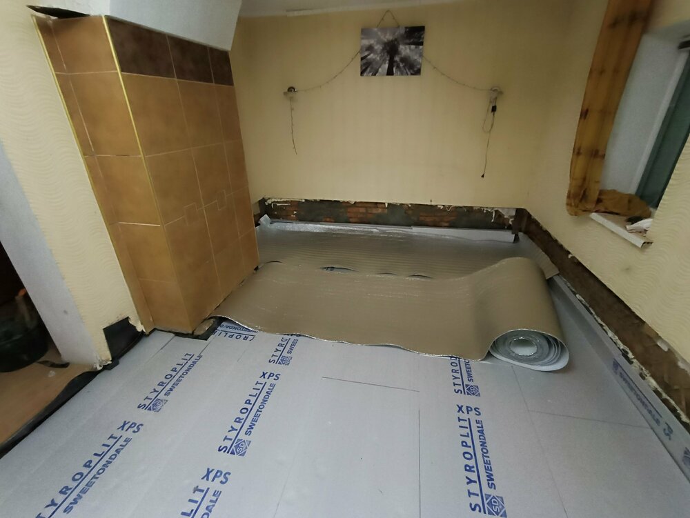

Далі плануємо мінеральну вату на нову цегляна кладка, паробарєр,гіпсом стіни зашиваємо обратно. Ллємо фінал стяжку
на еппс.

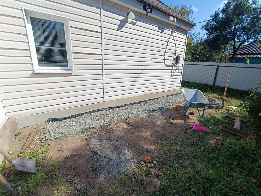

На зовні замість старої цементно парашної відмостки робимо нову м'яку з "геомембрани" і щебня.
По суті залишилось два підходи.
Все попереднє зробили за три
Підхід =вихідні.

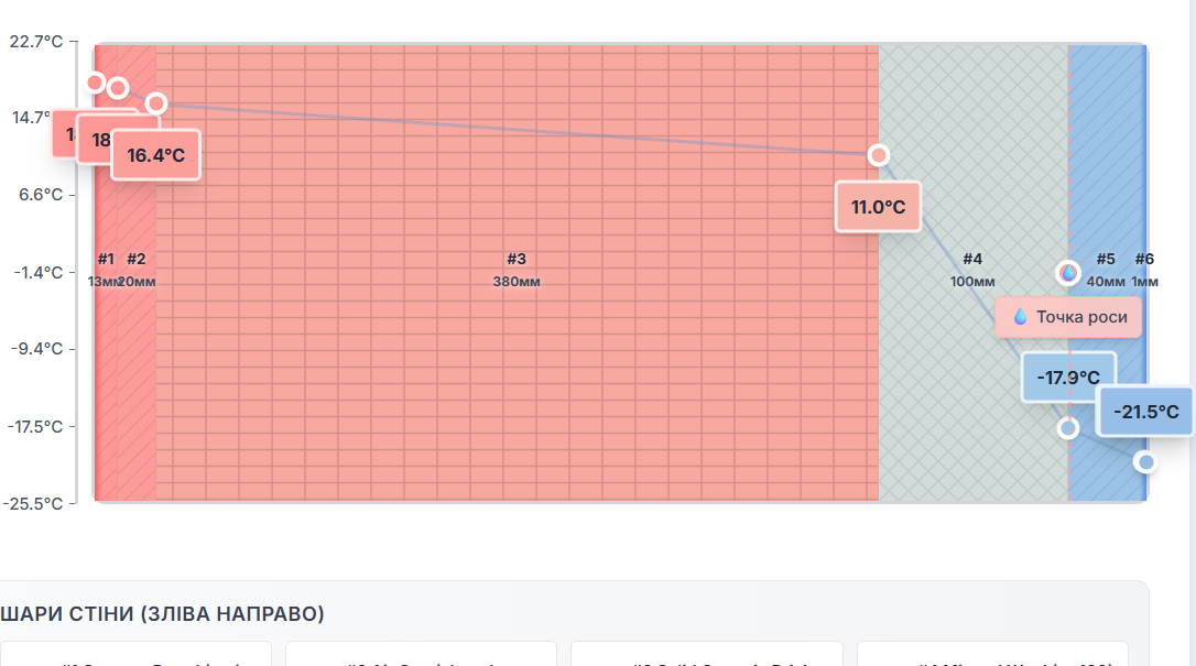

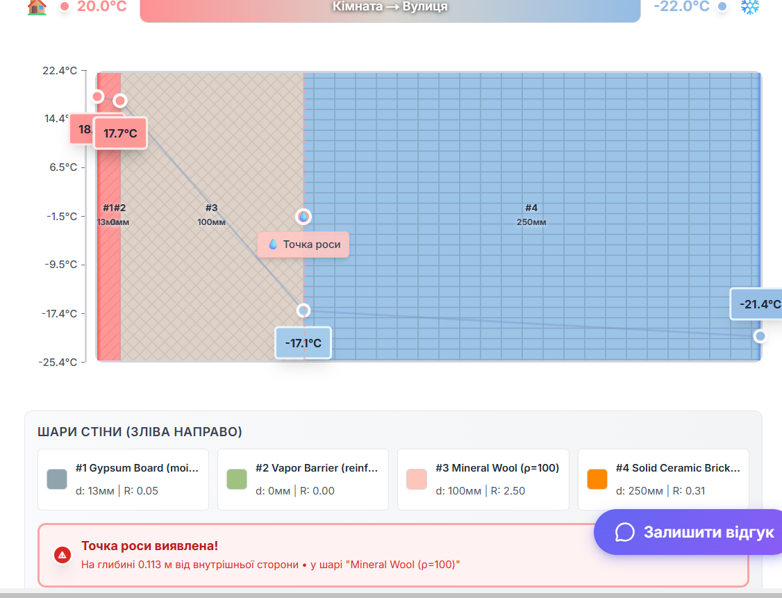

оце трохи не зрозуміло.
якщо мінвата тільки зсередини приміщення то так нізя робити

А як можна?
Моє розуміння- мінвата між гіпсом і цеглою, щоб не могла за рахунок вологості ізнутрі хати-паробарєр, тобто дихає внутрь, в з хати пар в неї не іде.

Будемо еппс 5ку класти, ще зверху плануємо 5см фінальної. Ітого пирог підлоги 15см без урахування піску. Основний прикол в тому що тепер, рівень грунту , рівно й підлоги багато вище за рівень грунту ззовні.
Відмостка десь 80см буде від цоколя, може й 1.2 , ще подумаємо. Плануємо класично зняти шар грунту, піском зробити уклон, в кінці уклону траншейку, без засипки, постелити пластик з заходом в траншейку, текстиль аби канали шипів не забивало мотлохом і фінальний шар щебеню 5-20

за рахунок промерзання цегли майже вся різниця зовнішньої та внутрішньої температур буда на мінваті, тож там і точка роси - тож на межі цегли та мінвати буде сирість та грибок незважаючи на пароізоляцію.
термоізоляція завжди робиться з розрахунком що найбільш ізолюючий / менш плотний матеріал має бути наружу
termoflo.com/calculators/thermal
ось калькулятор, перший ваш варіант другий як треба, там хоч і буде точка роси ало під сайдінгом вона буде вивітрюватися
image.thumb.png.87e89cfad01f0f815b2c06b86ef4cefc.pngimage.thumb.png.e04f691be038050ca100b16408bac721.png

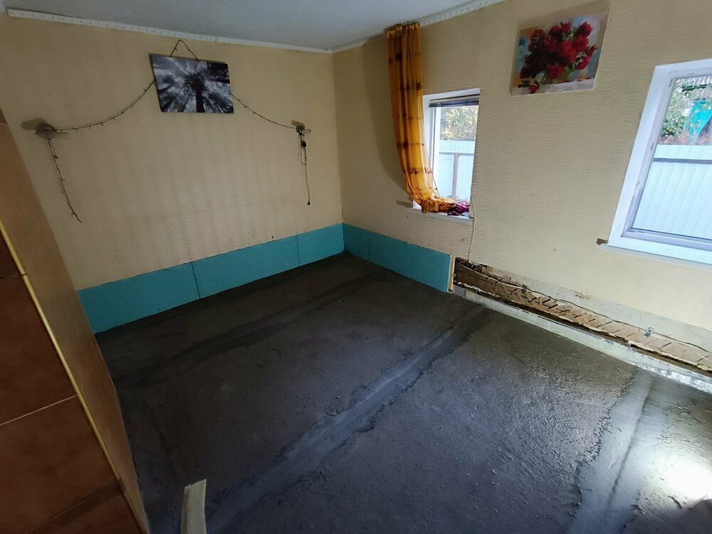

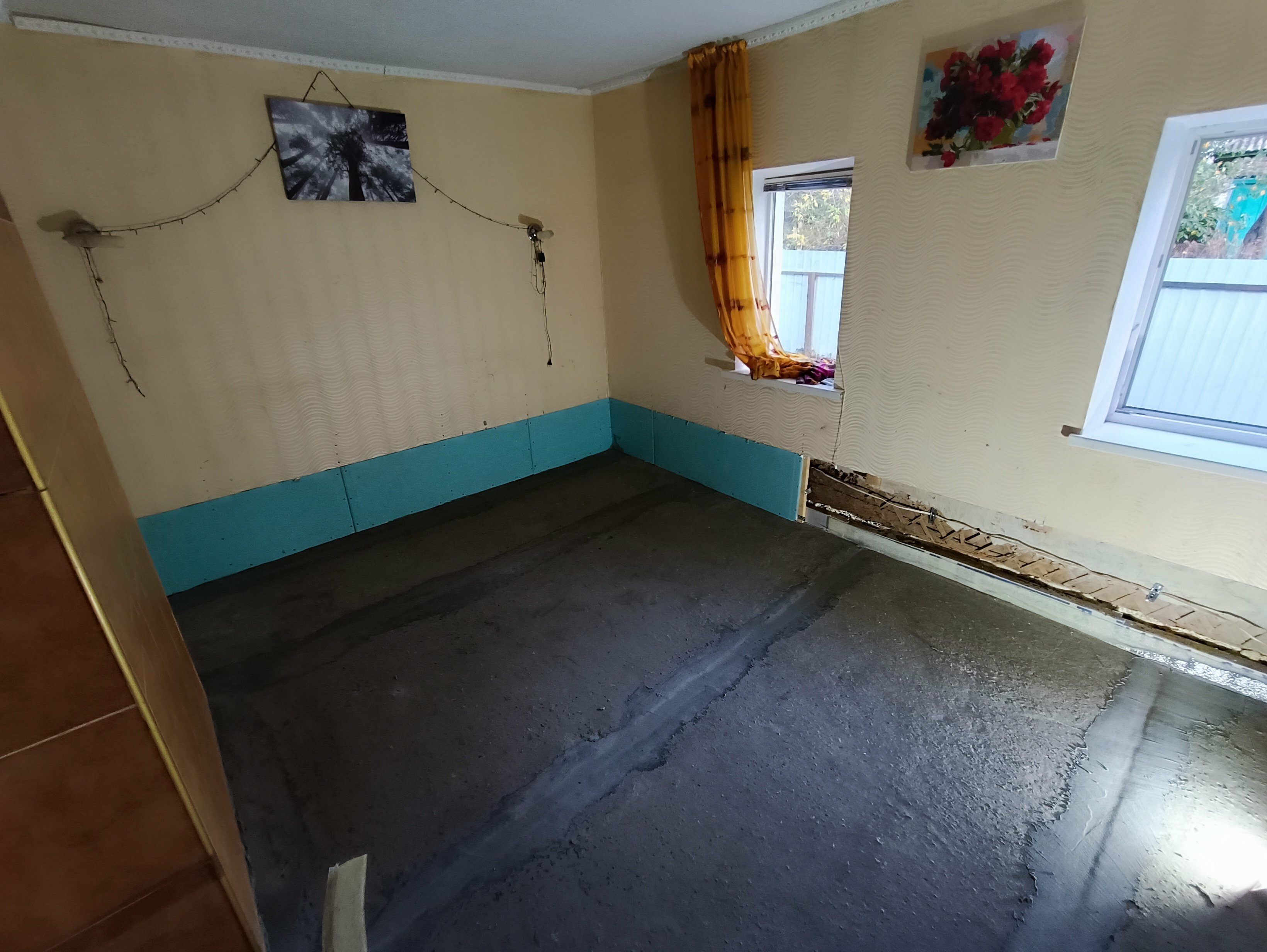

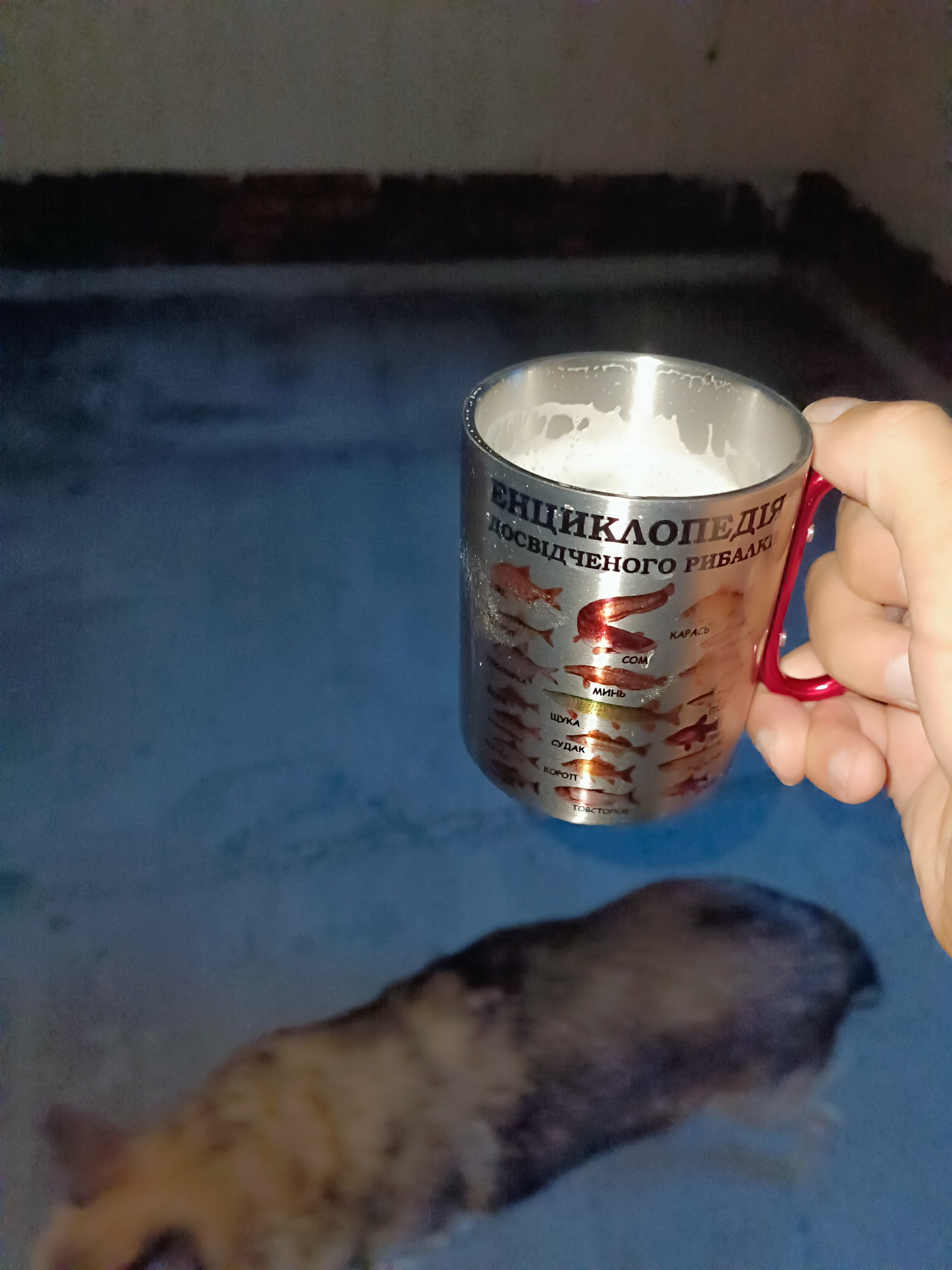

IMG_20260822_213209.thumb.jpg.8d730847853a84e000646bb87fcd0b8b.jpgIMG_20260821_235142.thumb.jpg.43f035953bf74e5c6f8d04ff13c5e3a6.jpgПо суті можна вже кидати спальник мішок та гарно проводити час😂IMG_20260822_213122.thumb.jpg.c334be2edc208e29c12b309d2ad46102.jpg

IMG_20260823_105631.thumb.jpg.95159871ff282c7ab48f5df8d2f52757.jpgIMG_20260823_164824.thumb.jpg.68d799bc53cb141b3a10ab8eb5be0c70.jpgIMG_20260823_164832.thumb.jpg.4f3573df3d4a1025dd95f1ebed14502f.jpg

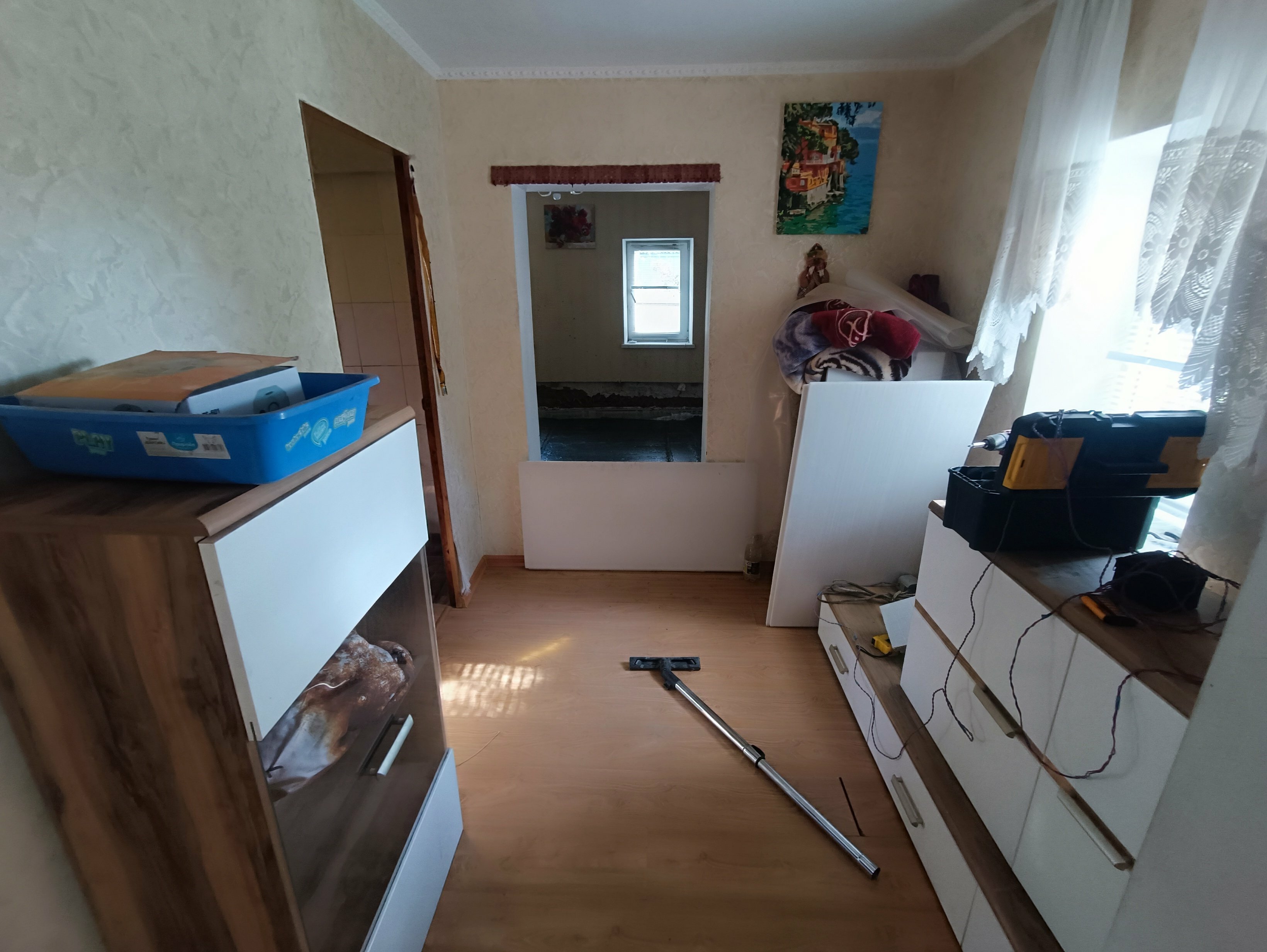

Все, брудні роботи в цьому році закінчені.
Навіть прибрав хату. Тепер заходити знову приємно)
  • Лайк 6
Фінал стяжки встиг обмити)
Канави від маяків замазав клеєм для плитки. Зашили гіпсокартоном низ півкімнати. Обробив все дерево що було доступно біозахистом. Тепер наступні плани:
Доробити стіни гіпсокартоном. Шпаклівка швів і нового гіпса. Пройтись шпателем і армуючим клеєм по стяжці би вирівняти всі мікронерівності. Ну і далі вже можна лінолеум і клеїть шпалери. Корочі стіни майже врятував, підлогу в одній кімнаті повністю замінив.
На наступний рік на весну лишаю підлогу другої кімнати і трішечки стін, треба добити трухляві бруси повністю.

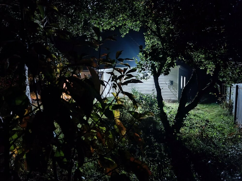

Ну і треба з проводкою розібратись.  Минулого року якийсь довбень хотів відірвати патрон з лампою на вулиці. Але не вийшло і крутив так що провода замкнули. Я приїхав світло включив і отримав КЗ. В хаті перегорів провод що живить лінію зовнішнього світла і верхнього у хаті.  Треба перекладати по нормальному або шукати частину провода що потребує заміни.
Після того довбня на вулиці 3 камери тепер і прожектори з датчиком.
IMG_20260904_193651.thumb.jpg.9b709226e72137ada113cf7980c3d750.jpgIMG_20260904_193656.thumb.jpg.baf2d66cf08d4cf8b30b3406cd3f1665.jpgIMG_20260904_193751.thumb.jpg.325f60a27b8695acf977c10bef788000.jpg

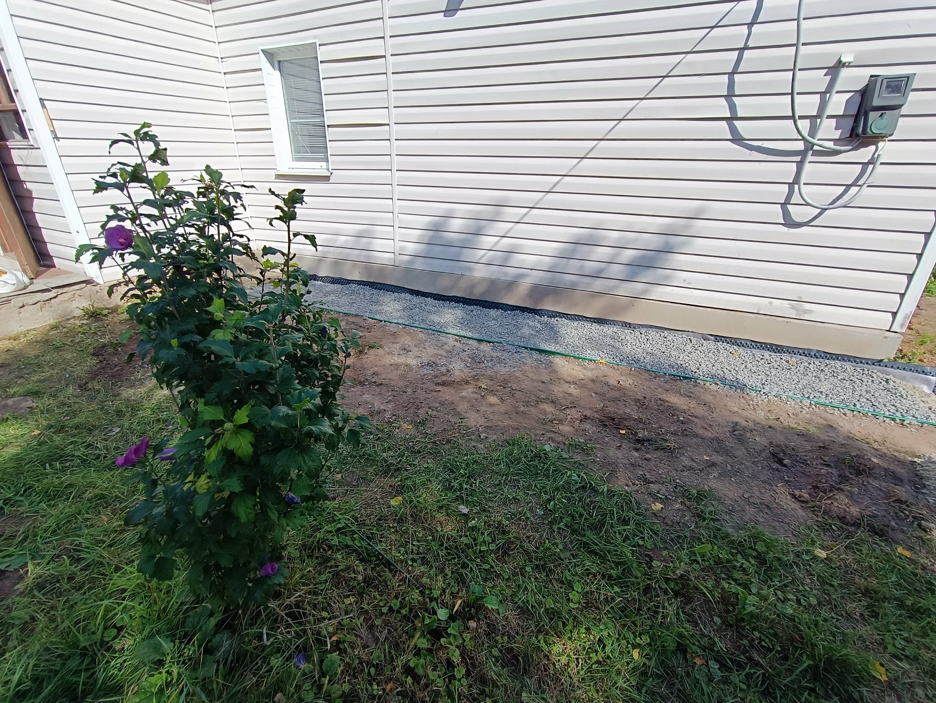

План на два дні: затерти нерівності підлоги, зробити м'яку відмостку.
IMG_20260918_175306.thumb.jpg.722b2540cfbdc1cb144909e4721473cc.jpgIMG_20260918_175331.thumb.jpg.ada305d29d08037ec87f97b8dd9daca2.jpg
