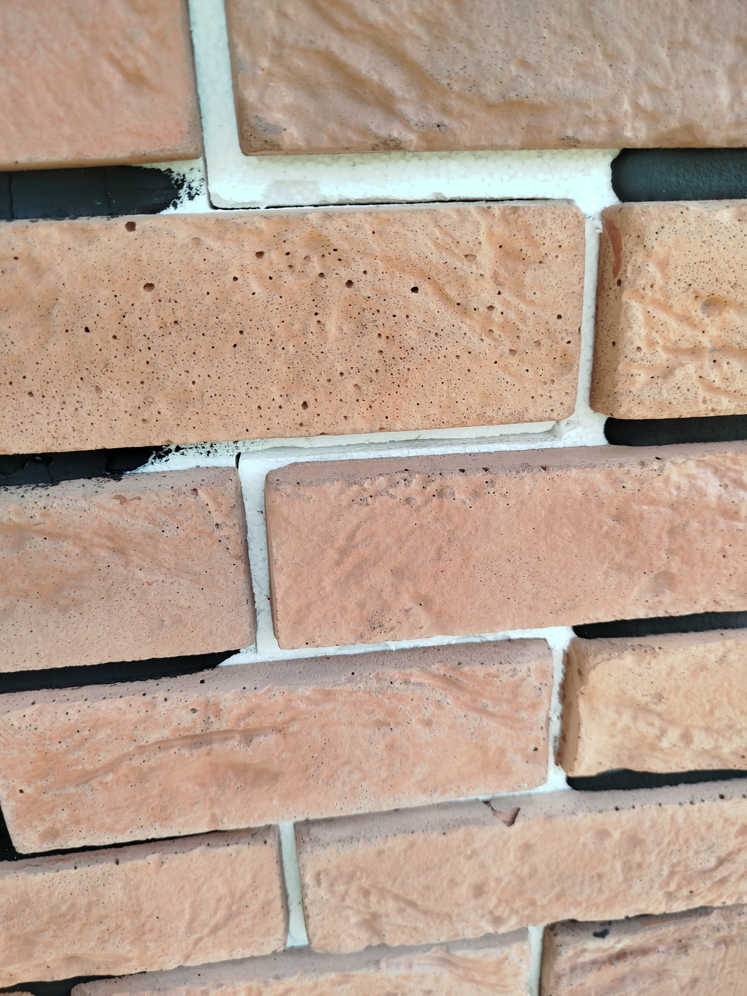

Рік тому ми замовили термопанелі кольору теракот для будинку та гаража. Під час монтажу з'ясувалося, що не вистачає 35 панелей, тому довелося робити дозамовлення. На жаль, нова партія приїхала зовсім іншого відтінку, хоча замовлявся той самий колір (фото додаю).
Крім цього, нові панелі були гіршої якості: плитка погано відвібрована, на поверхні є пухирці.

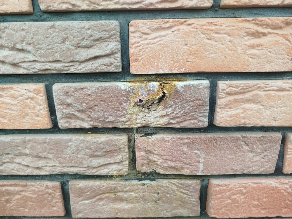

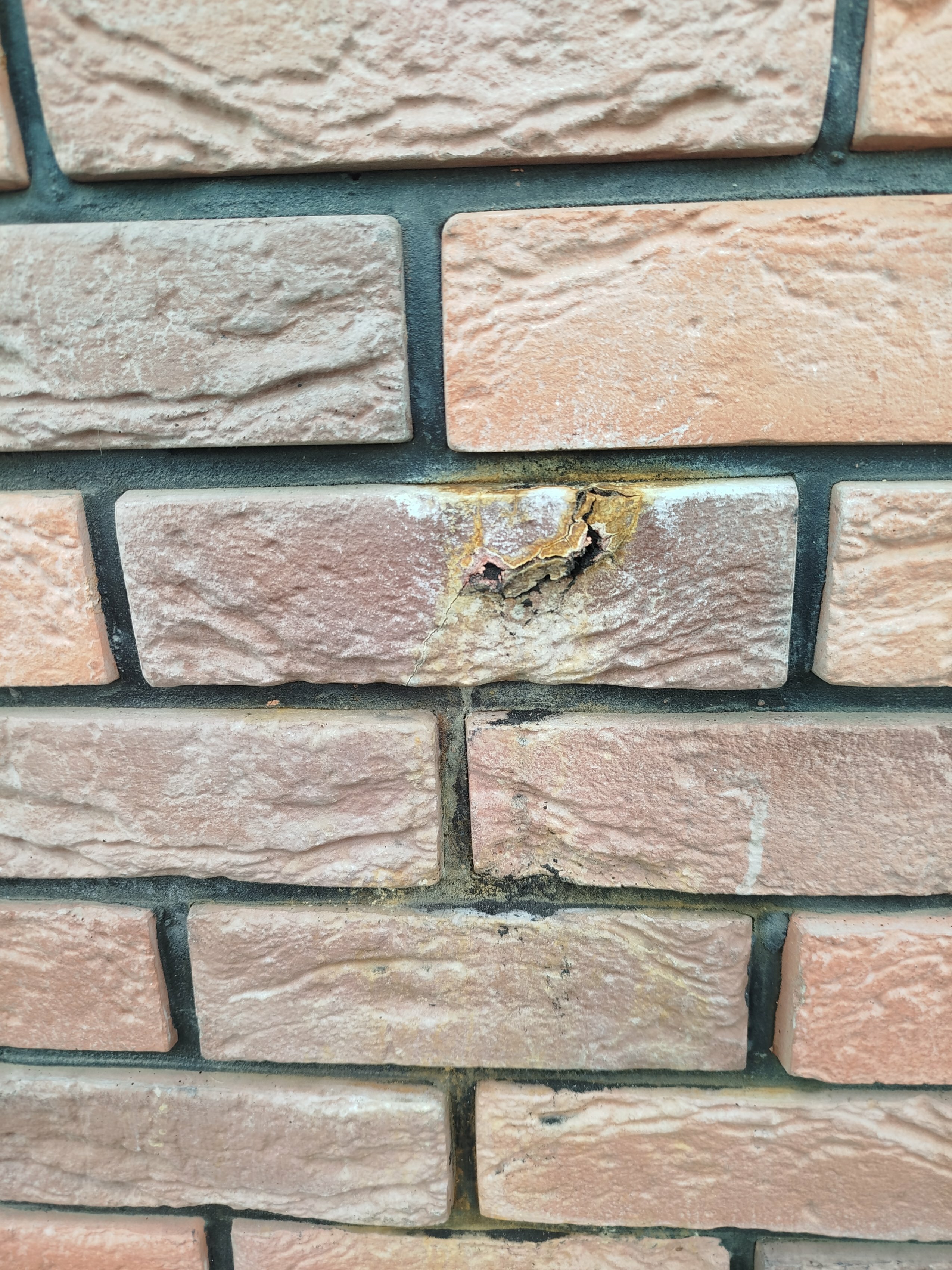

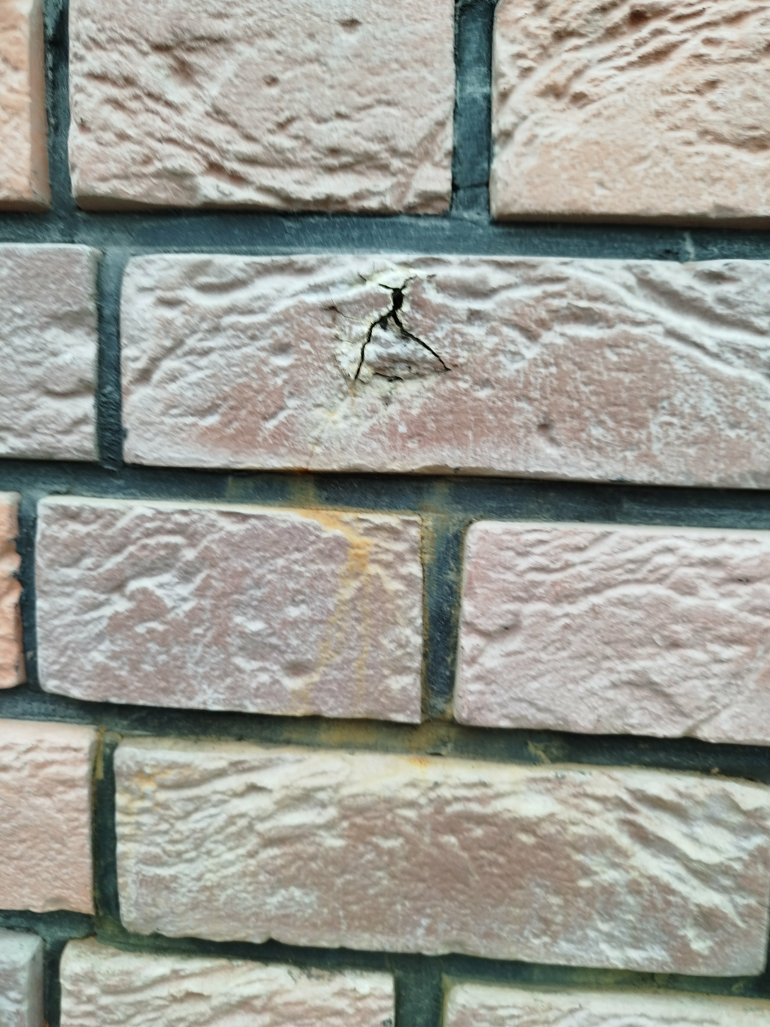

• На частині панелей плитка вже приїхала з тріщинами.
• Затірка на багатьох панелях має пропуски, через що видно пінопласт.
• На окремих панелях затірка не чорного кольору, як повинно бути, а з білими вкрапленнями дуже кидається в очі якщо поряд з'єднувальний шов.

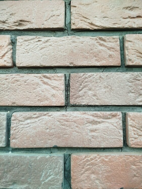

• Панелі приїжджають вологими. Після висихання їхні краї вигинаються, і після монтажу за певного освітлення добре видно стики між панелями. На жаль, цей недолік проявляється не одразу. Ті панелі які монтуватися вологими чохли уже на стіні в результаті потріскала затірка між плитами на фото видно

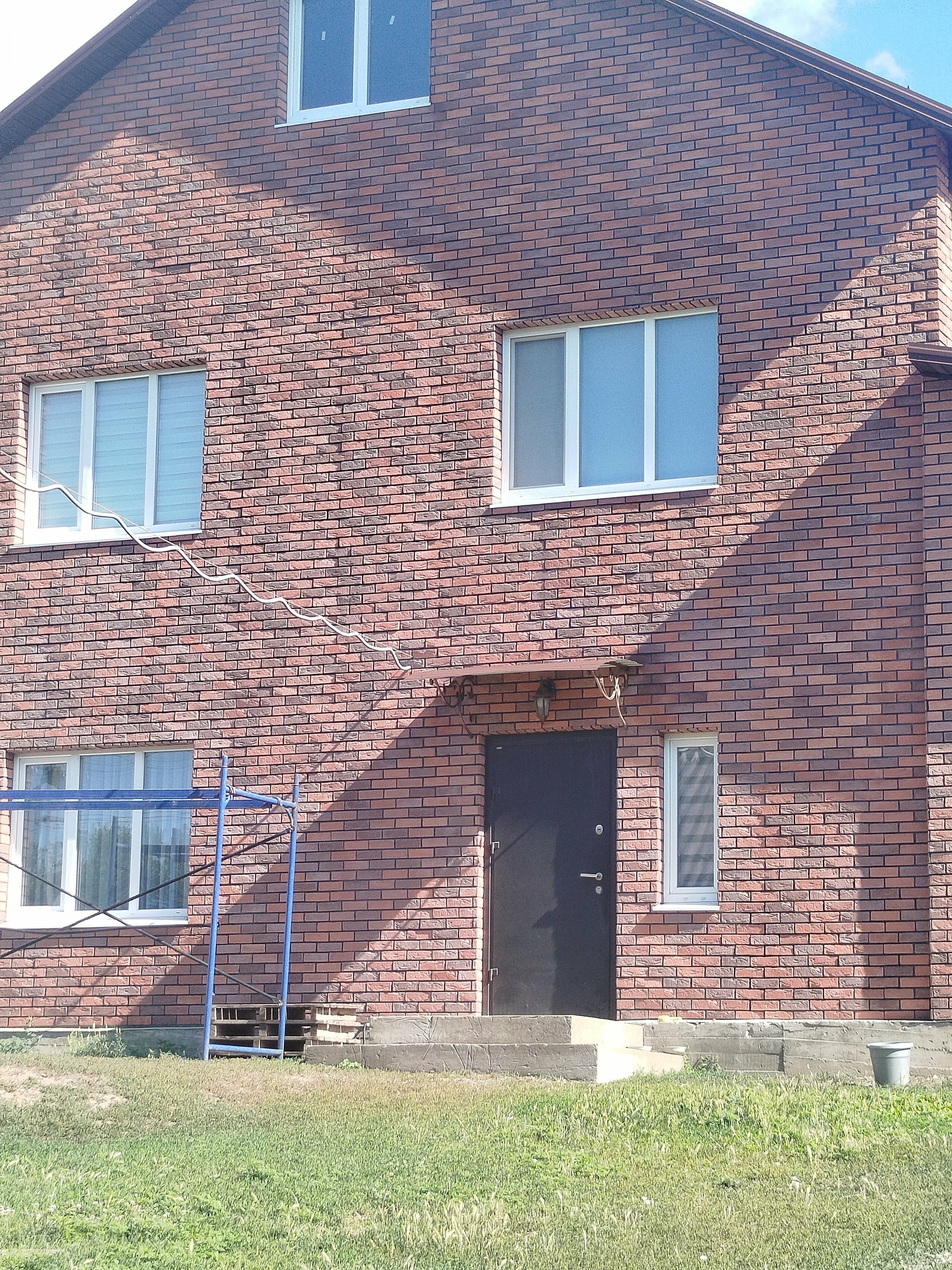

• Колір «теракот» не є однаковим: темно-коричневий відтінок відрізняється від панелі до панелі. Через це фасад виглядає плямистим.
