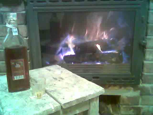

Поехал накупил градусников ,приехал на дом в 13 часов , котел на выходе 60 гр. , температура в цоколе 16 гр. , на 1 этаже 14 гр , на 2 этаже 14 . Открутил на всех радиаторах подачу до упора ( на всяк случай ) . Часа в два занялся растопкой своего чудо-камина ( инвикта 700 , мастер сделал на него сверху кожух из металла и вывел воздуховоды , только обшивать собираюсь в 3 раз , стоит сейчас опять разобранный ) , камин стоит в углу , пришлось ставить принудительный дымосос ( итальянский ,дорогой сцуко ...) , поставил стекло , все равно из него сифонит неподетски из примыкания стекла и и отверстий для подачи воздуха , может заодно кто подскажет решение проблемы . В первый раз помучался с розжигом ( дурень, пытался бумагой дубовые чурбачки поджечь ) , пару раз тух , весь дым в комнату получил ,с горем пополам разжег . И тут началось !!!!!!!!!!. Камин тепло дает , шо дурной , из воздуховодов тепло идет намного хлеще чем из радиаторов , забыл наклейки на стекле снять , теперь хожу с обожженными пальцами . Пытался выключить дымосос , опять получал порцию дыма в комнату , часа через полтора все-таки выключил без ущерба для органов обоняния и зрения , до отъезда ( 1 час) все было в лучшем виде . Вещь камин , признал , принес табуретку грязную , кофей растворимый сварганил и сидел релаксировал , типа с сигарой и вискарем .
Ну а теперь о главном : на 1 этаже температура за 1 час с 14 гр. поднялась до 18 гр. , потом проветривал от дыма , упала до 15 гр. , через 20 мин опять 18 гр. , наверху как было 14 гр. , так и осталось . Потом домой в мелкую квартиру попер , бо метель пошла , хорошо от дома до квартиры километра полтора-два . Наказ дал топить для первого раза до 8 вечера . Домой ехал , радовался , оптимист хренов , ну думаю к 8 вечера в доме градусов 25 будет , так много мне не надо , один воздуховод к себе в комнату выведу , второй в гостевую , а на гостиную и стекла топки с головой хватит , бо по жаре бухать плохо . В 21-30 позвонил сторожу-истопнику , и тут обломище пришел , говорит камин приблизительно в 8 вечера затух и сейчас на 1 этаже температура приблизительно 17.5 гр. ....

при включенном сифонило когда дымосос не включал ( так и должно быть , выход дымохода на 4 метра ниже конька ) . Холодом сифонит при потушенном камине. Задвижки пойдем на рынок искать
Сифонило потому, что не хватает ПРИТОКА воздуха в дом!!! Тут надо решать проблемку. холодина на улице, дом не прогретый и котёл молотит без перерыва, шо бешеный, ну и соответственно для горения котла ему надо и воздух кушать, а его не хватает. У нас же всех хорошие герметичные метало пластиковые окна, двери с уплотнителями, а о притоке воздуха не позаботились. Это как вариант!!!
А холодина в доме уверен на 100% потому, что дом не прогрет, а Вы его решили начать прогревать в такой мороз. Будет на улице 0 градусов, дом прогреется и тогда запросто можно будет поддерживать температуру 20-25гр. У самого приблизительно такой домик (есть опыт). Так шо ждите потепления:)
спасибо за отзывчивость , не знаю , что подействовало , потепление , камин или и то и другое стразу , температура сегодня в доме 21 гр , причем котел работает только ночью , днем только камин ( супер вещь , 3 полена- 3 часа топки , к воздуховоду и стеклу руку не поднесешь ) .
с 12 ночи до 8 утра топлю котлом , остальное время камином ( инвикта 700 с закрытой топкой , 14 квт , самодельным кожухом вокруг камина и воздоховодами, горение регулироемое ) , вдоме днем + 19 на первом , + 17 на втором , при холодных батареях и выключенном теплом полу . Дров жрет раз в 5 меньше , чем котел .Отделочники довольны
