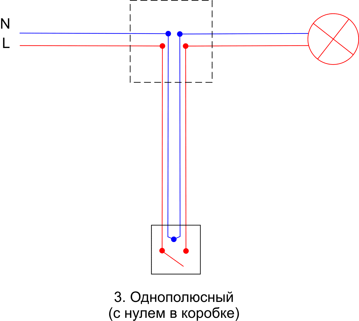

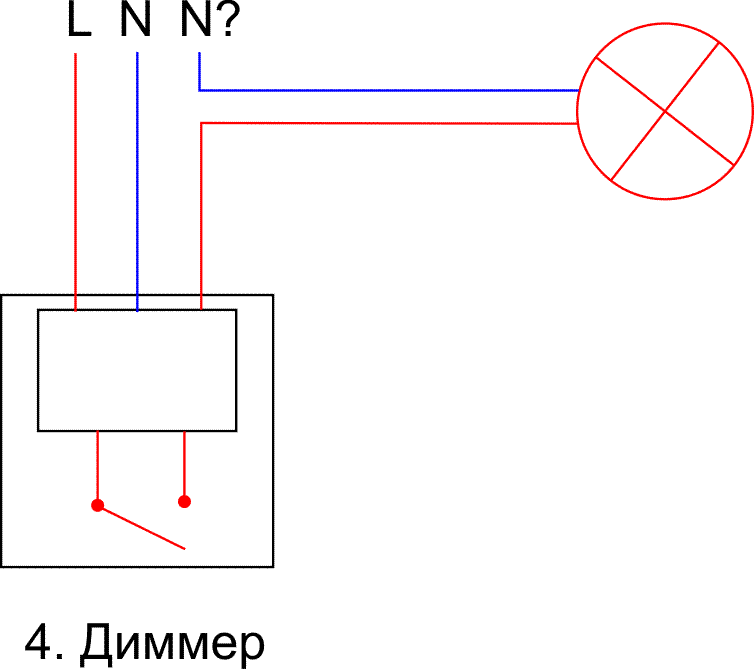

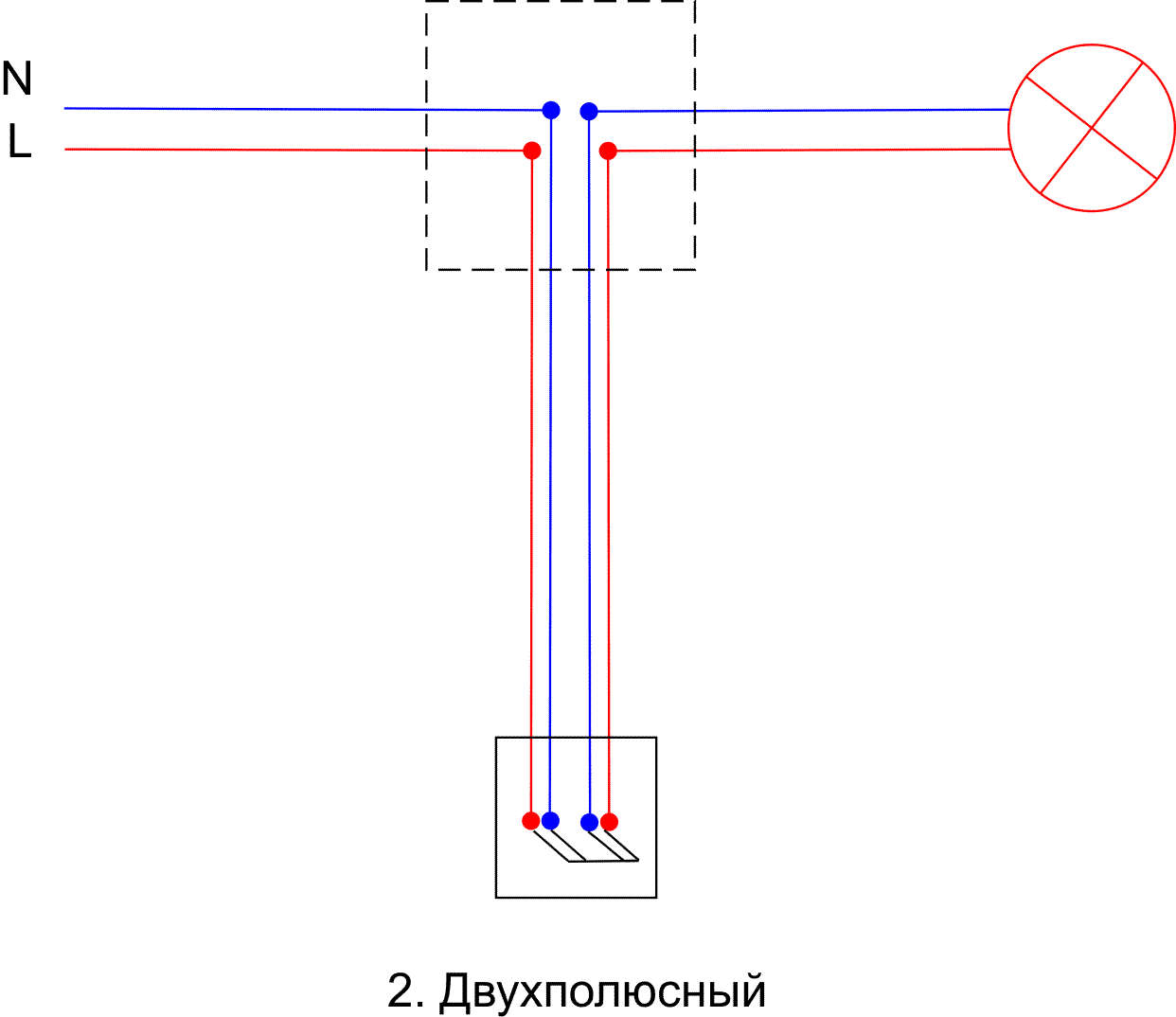

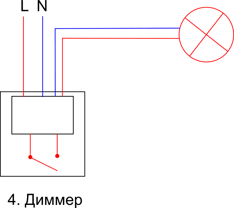

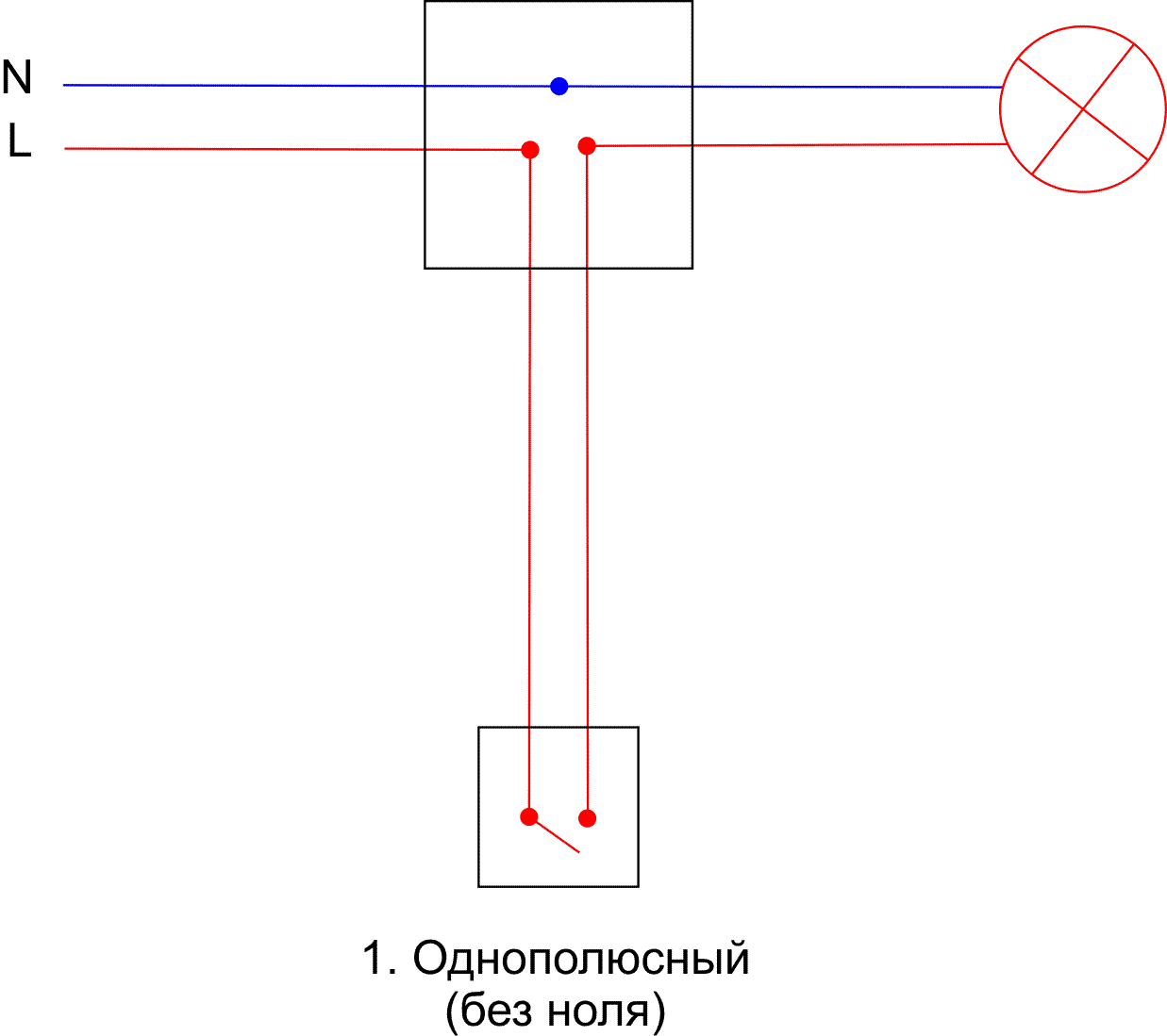

Давайте посмотрим на схемы разводки света и подключения диммера (его хочет использовать топикстартер для управления уровнем освещенности).
На схеме 1 изображен классический вариант подключения однополюсного выключателя. При этом в коробку опускается две жилы, которые выключатель будет соединять в одну линию. При таком варианте разводки подключение диммера невозможно, т.к. он требует наличия нулевого проводника линии (рис. 4). Правда, есть вариант, когда диммер будет состять из двух частей: одна ставится со стороны выключателя, а вторая со стороны лампы. Но это решение имеет свои ограничения, к тому же оно дороже классического.

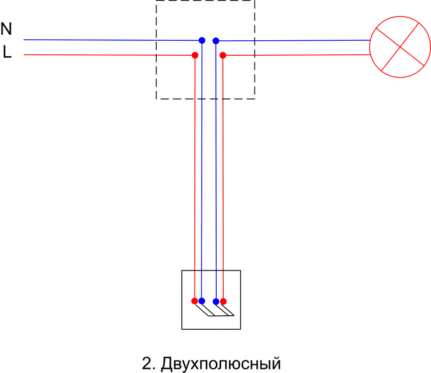

На схеме 2 изображено использование двухполюсного выключателя. Они имеют контакты для подключения и фазного и нулевого проводников. В этом варианте установить диммер не проблема. Такие выключатели стоят в потора-два раза дороже однополюсных. Их преимущество - они разрывают ноль, поэтому обслуживание ламп более безопасное.
На схеме 3 изображено использование однополюсного выключателя, но в подрозетник опускается также и нулевой проводник. В этом варианте установить диммер также не проблема. Правда тут встает вопрос, откуда тянуть нулевой провод на лампу: с распаечной коробки или с подрозетника. Можно и с коробки и с подрозетника, главное чтобы нули принадлежали одной и той же линии (из-за УЗО). В последнее время многие электрики отдают предподчение распайке проводов именно в глубоком подрозетнике (клемниками WAGO и т.п.) и вообще отказываются от распаечных коробок. Плюсы - упрощается схема разводки, улучшается обслуживаине, минусы - больший расход кабеля.
Когда топикстартер говорил о протяжке нулевого провода мне показалось что он спрашивал именно об этих вариантах.

Совершенно верно.
Принято называть это трехпроводной разводкой, используют этот третий провод всегда по разному: для двухклавишных включателей, проходных включателей, для питания каких-то устройств, требующих постоянного питания, датчиков движения, регуляторов и т.п.

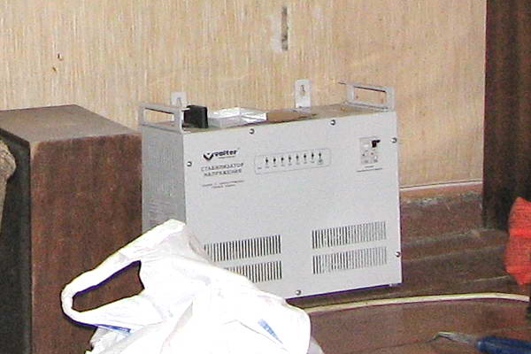

Я всегда стараюсь на квартиры ставить общее УЗО 30 мА, а на группы 10 мА. Например у моего товарища так сделано в деревяном доме. Из электроприборов используются стабилизатор напряжения с тиристорным управлением,
который стоит сразу после вводных автомата и УЗО 30 мА, после групповых автоматов и УЗО 10 мА телевизор, монитор ЖКИ, проигрыватель DVD, зарядки мобилок, шуроповерта, водяной насос, холодильник, индукционная электроплитка, энергосберегающие лампы, дробилка веток, циркулярка, инверторный сварочный аппарат.

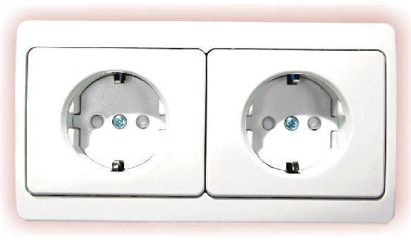

В старом жилищном фонде, до реконструкции стояков на 5-ти проводные, то есть без подключения в подрозетниках защитных проводов зануления, как я писал в сообщении 13, или просто при старой двухпроводке и замене розеток на современные, потенциально опасно использовать моноблочные розетки и удлинители с защитными клемами!
rozetka-4-1.jpg.e7f1e90c53ff59f02d239f81414f0965.jpg C-ES-0338.jpg.6ddc28fd0c9b83b6e9df75385f771b66.jpg
В моноблочных розетках и удлинителях защитные контакты разных розеток соединены вместе и при пробое в одном из приборов включенных в моноблочную розетку или удлинитель с защитными клеммами фаза также появится на остальных электроприборах включенных в туже мноблочную розетку или удлинитель с защитными клеммами!
Поэтому при старой двухпроводке или без возможности подключения РЕ в подрозетниках из-за не соответствия стояка действующим нормам, двойные, тройнные и т. д. розетки с защитными клеммами нужно ставить с раздельными механизмами под многопостовую рамку, а удлинители использовать без защитных клем!

В старой квартире привыкли к регулируемому освещению,собираюсь сделать это и в новой квартире...
При четырехпроводной проводке на светильники, как я советовал в сообщении 13, проблем не должно возникнуть.
