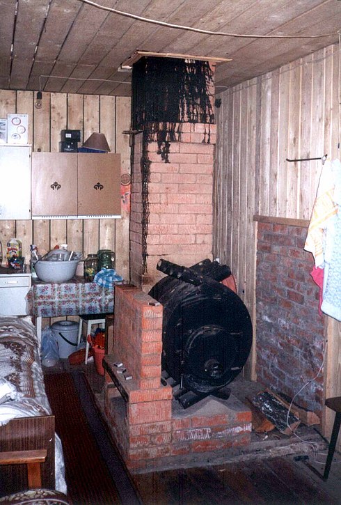

В магазине у нас . Буллер обложили шамотным кирпичем.
"+" быстро нагревает помещение 50 м.кв., за 1 час
"+" кирпич набирает и держит тепло - топим не более 2-3 часов
"+" не топим в выходные, и вообще - замерзание системы нас не волнует
"+" растапливается снаружи истопником, мы приходим в 9.00 - уже тепло
"-" растапливать надо по чуть-чуть, поспешишь - полна хата дыма
"-" топим всяким Г, в тч ДСП, дымоход невелик, часто чистим
На счет "пыль гоняет". Есть немного. Однако убирать надо, если у Вас очень пыльно - так и муха будет пыть гонять.
На даче - обложен изразцом. Все теже плюсы и минусы, но за изразцом проще ухаживать, легко моется. В какой мороз бы не приехали - быстро нагреваем дом, а затем температура поддерживается за счет теплоаакумулирующего камина-печи. Если бы была вместо буллера печь - задубеешь пока нагреешь, а когда нагреешь - домой пора ехать. Если бы жили постоянно - однозначно, предпочли бы полноценную печь, ничто не дает более здорового, экологичного тепла.

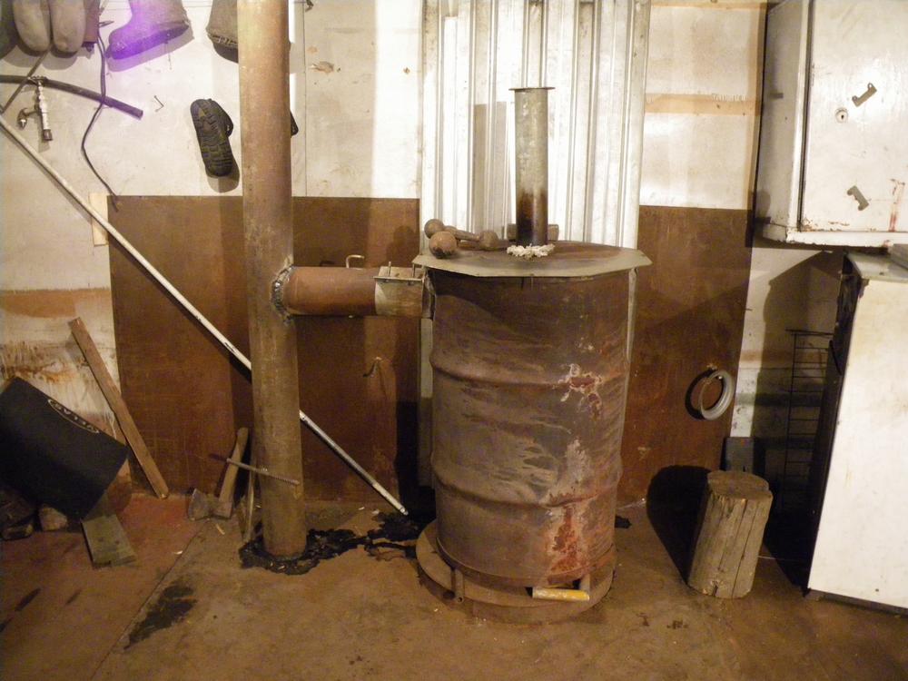

Вот реальная альтернатива булю котлы Стропува, или их самодельный аналог из бочки, горит двое суток.
