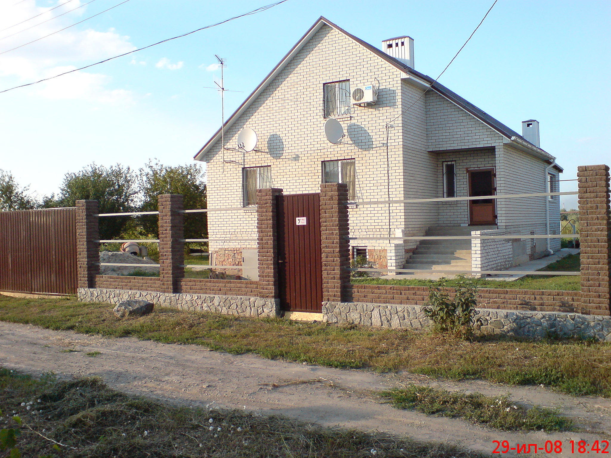

Major Опубліковано: 24 січня 2010 Поділитись Опубліковано: 24 січня 2010 Больная тема для всех застройщиков - забор!!! как оградить свой участок.И как можно дешевле... Прошу всех, тапками в меня не бросать,т.к. по сочинению у меня было 3,да и по основной специальности я сапер и это моя первая тема на этом форуме. По многочисленным заявкам рассказываю как и во сколько вышел мой заборчик.К сожалению фоток будет не много,но по калькуляции могу с ориентировать..Скажу прямо - это не малобюджетный обьект. Ограждение участка,лично для меня,эт такое сооружение которое должно радовать глаз,сделать и забыть.. В общем так..имеем - красная линия - 50 метров..... Так называемые еврозаборы,я сразу откинул. Да, вшешне вроде прилично, а внутри...отстой...Со временем столбы оседают и имеем перекос,да и при сильном ветре стучат. Ну я ж гад противный,хочу извратится...для себя. В общем так, фундамент - глубина 70-80 см,студенты выкопали за день.Пару дней везал арматуру,завез Камаз шлака - 350 грн ( цены 2005 года) и вперемешку с цементом за один день все это дело утромбовали. Парень каторый ложит бут,был занят.Поэтому отдыхаем... И отдыхаем конкретно...только в 2008 году он приступил к работе..да и для фундамента это только плюс.. Камаз бута - 12 тонн (2200 грн),высота цоколя из него порядка 0,4-0,7 м Вот нашел фото начало этих работ Посилання на коментар Поділитися на інших сайтах More sharing options...
Major Опубліковано: 24 січня 2010 Автор Поділитись Опубліковано: 24 січня 2010 Во,поднял калькуляцию... Поймите правильно,забор забором,но жизнь идет...Ставим кондей,работа и т.д.... В конце июня закончили цоколь, цена вопроса - работа - 5500 + бут 2200, не считая песка ( ММЗ) и цемента С кирпичем вышла проблема...во первых в наличии не было, ну у ждал пока доставят....Кирпич - 7000+750 доставка Решил положить 3 ряда, но в итоге сделали 4 (ссылка на изображение устарела) Посилання на коментар Поділитися на інших сайтах More sharing options...

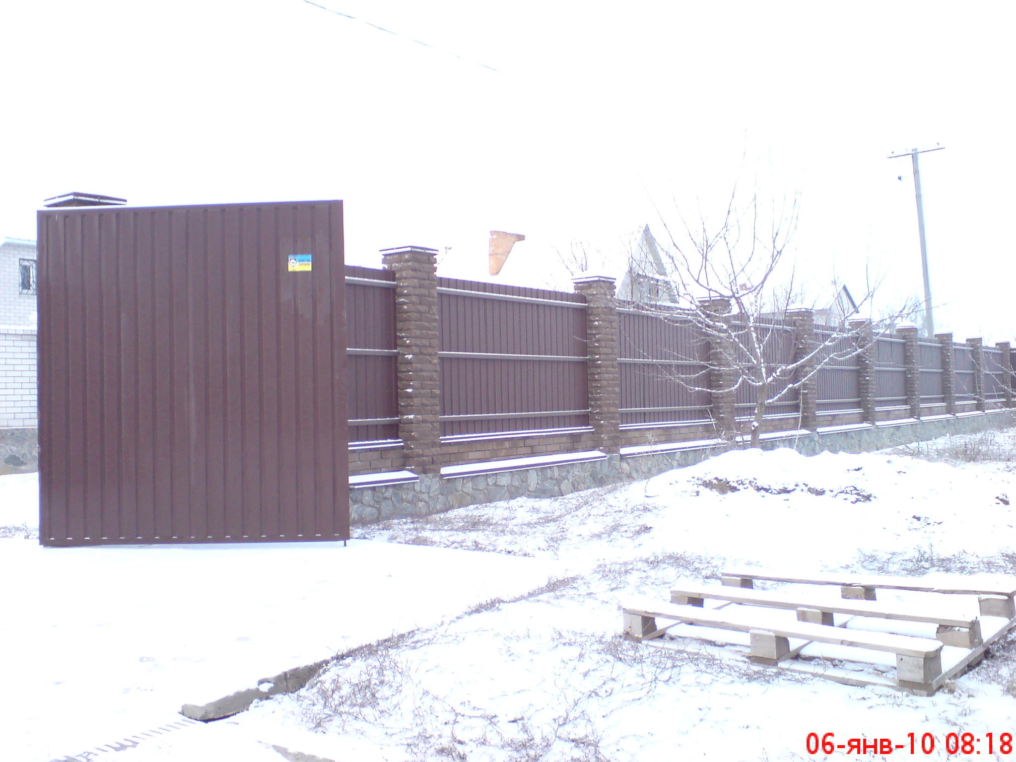

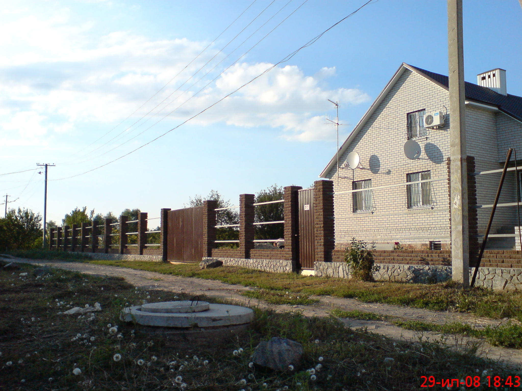

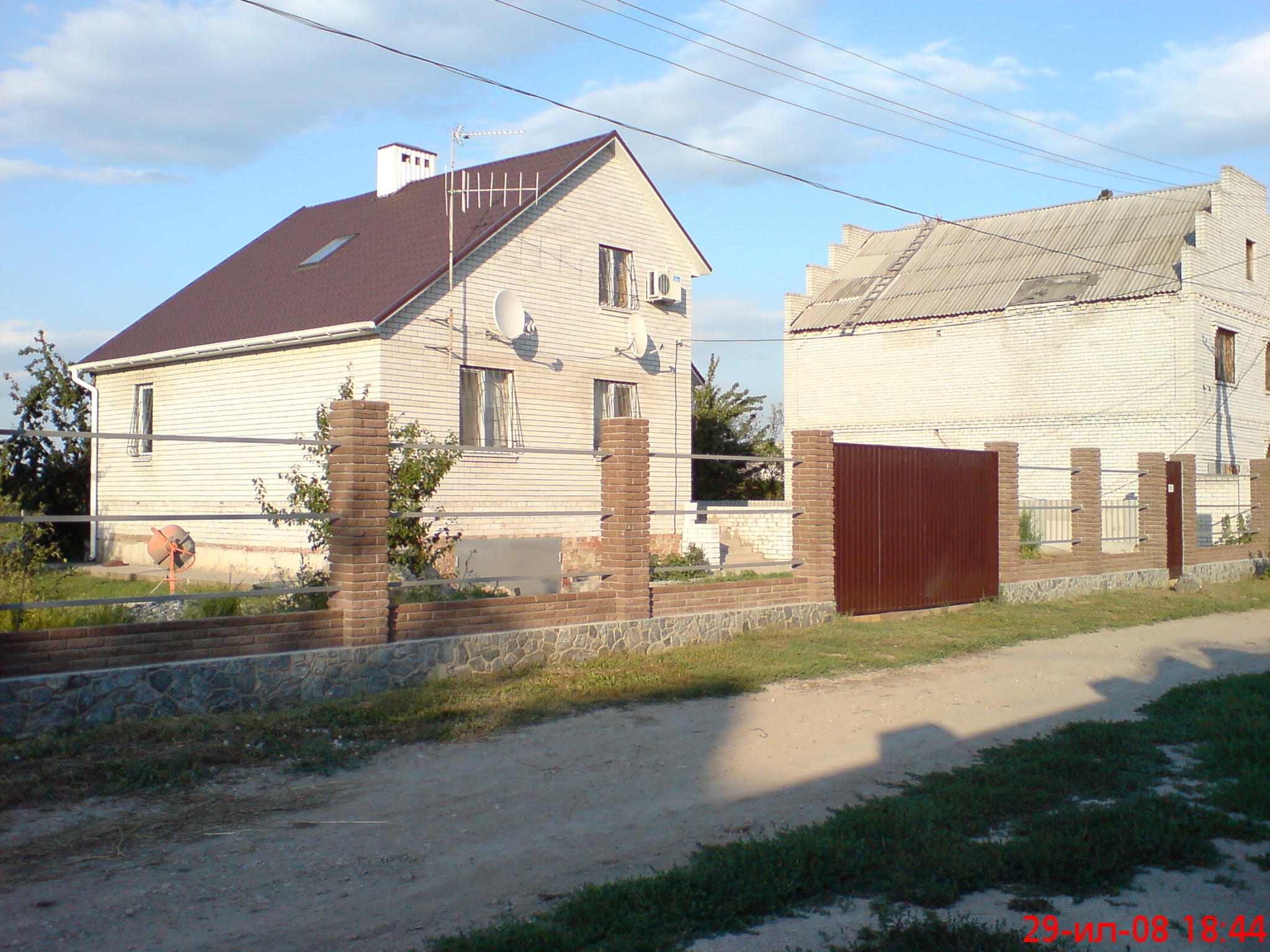

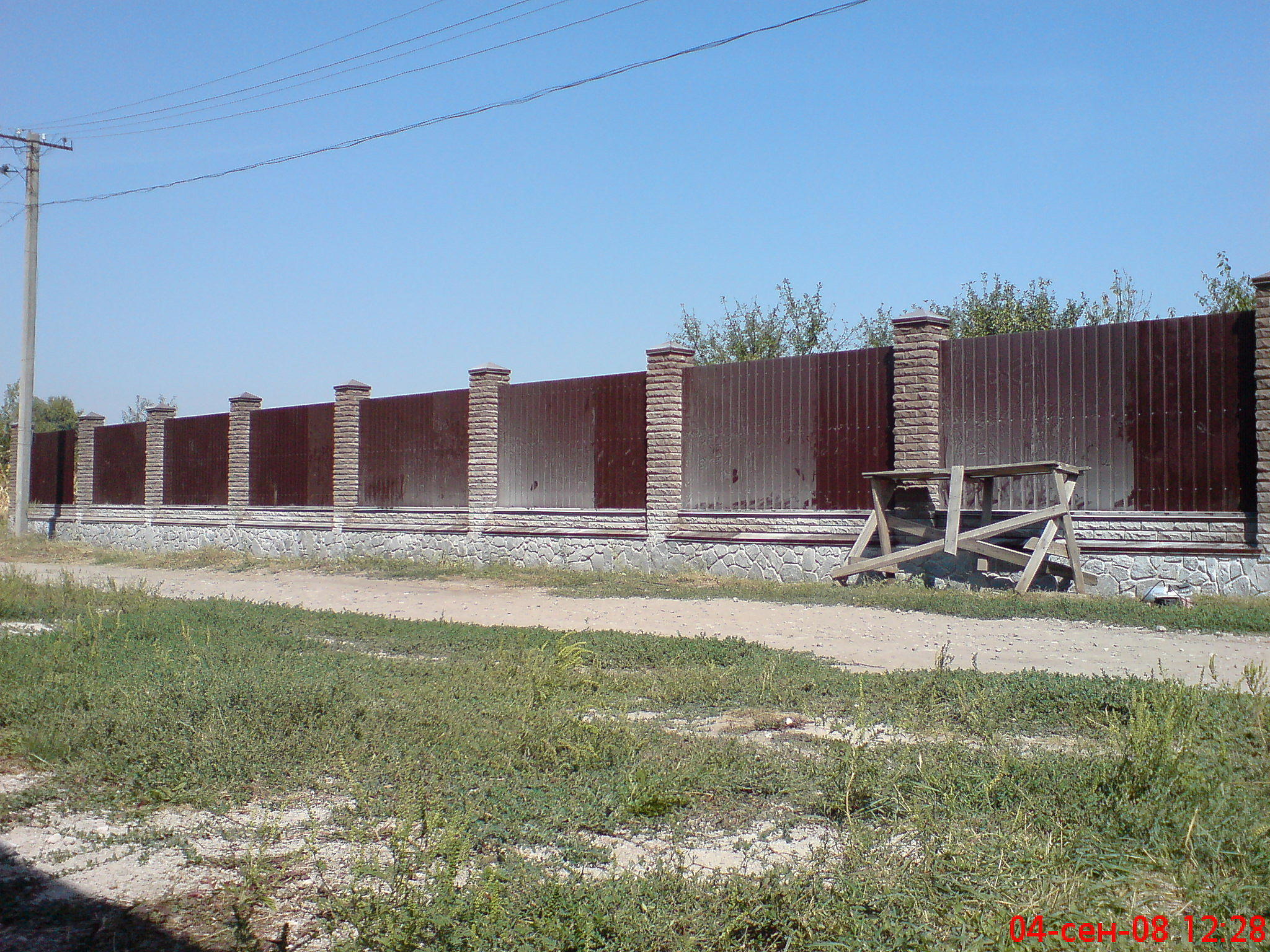

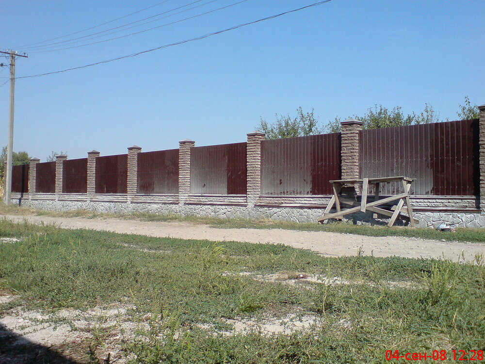

Major Опубліковано: 24 січня 2010 Автор Поділитись Опубліковано: 24 січня 2010 Вот нашел несколько фоток,смотрите...задавайте вопросы.. (ссылка на изображение устарела) (ссылка на изображение устарела) RL=http://radikal.ru/F/s45.radikal.ru/i110/1001/ed/a3b06fd5d172.jpg.html](ссылка на изображение устарела)[/url] (ссылка на изображение устарела) (ссылка на изображение устарела) Посилання на коментар Поділитися на інших сайтах More sharing options...
Major Опубліковано: 26 січня 2010 Автор Поділитись Опубліковано: 26 січня 2010 Для тех кто желает поставить на калитку домофон, не забудте заложить кабель в колонну.Для себя посчитал это лишним. Уж очень хотелось поставить откатные ворота,но когда озвучили цену...порядка 16000 грн с калиткой,жена сказала - за такие бабки, я сама буду открывать тебе ворота:D В итоге - встретился со своим знакомым сварщиком и за неделю он сварил и покрасил порошковой краской.Цена вопроса - 5000 грн,с калиткой.При наличии лишних денег можно будет и привода поставить на ворота. Между колоннами закладывали профиля 20*40, предварительно загрунтованные. Сколько брал уже не помню,но по записям брал трубу и 50 м арматуры 12 - 2600, привезли друзья на фуре. За кладку кирпича отдал 5000,еще столько же обошлись колпаки и отливы Сварщик мой познакомил меня с мужиком,который гнет профиль и красит порошком с двух сторон. Сел посчитал и вышло еще 6700+60 доставка. Ну а дальше с сыном,когда без него, за неделю все это дело поставил на заклепки.Бил в каждую волну. Посилання на коментар Поділитися на інших сайтах More sharing options...

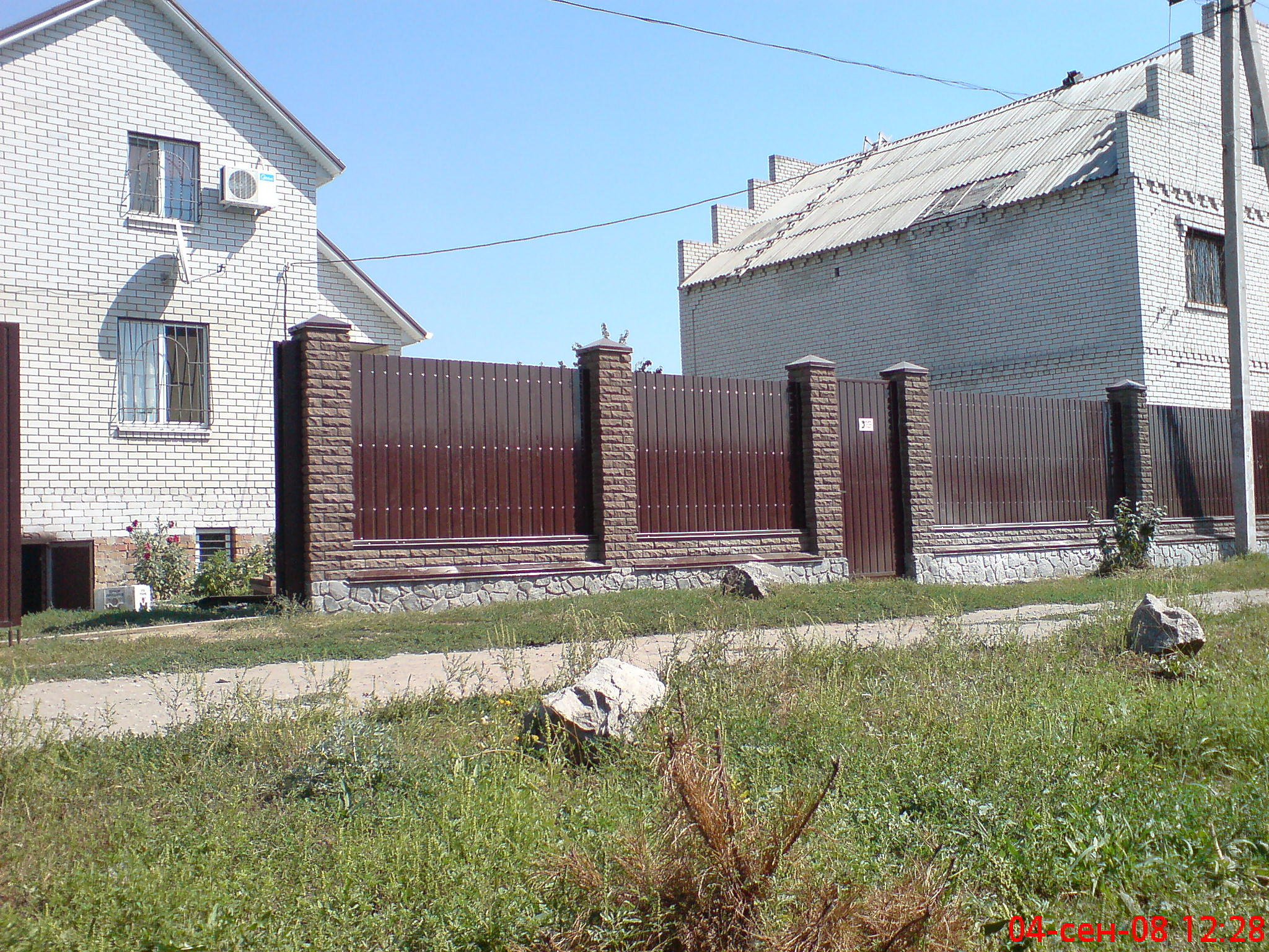

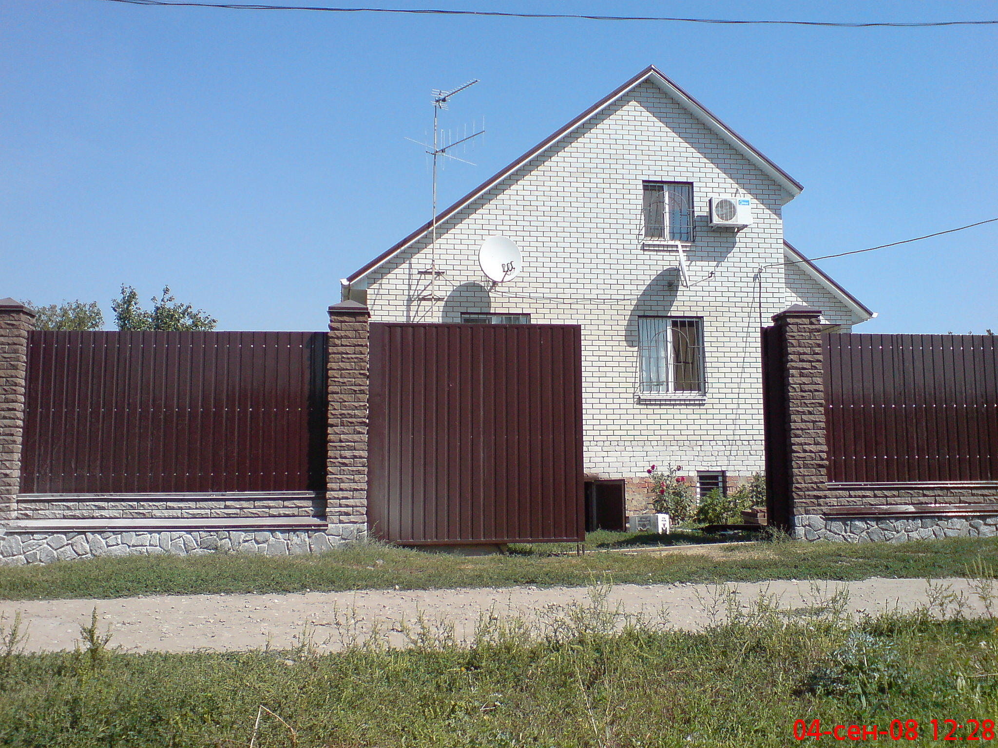

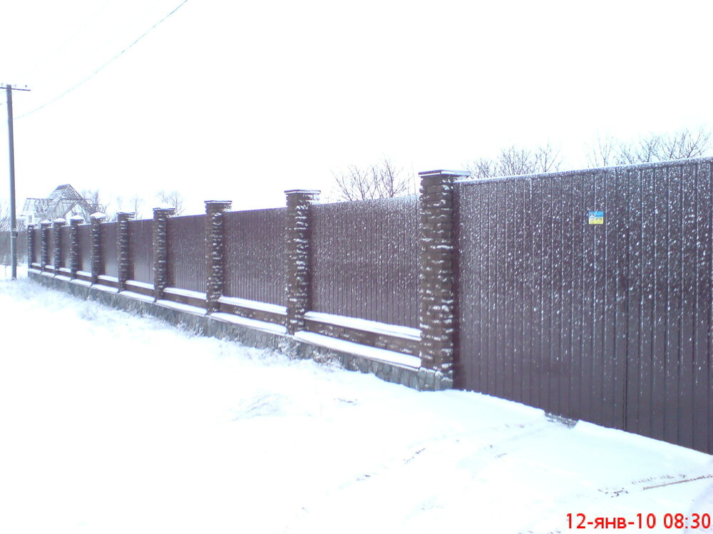

Major Опубліковано: 26 січня 2010 Автор Поділитись Опубліковано: 26 січня 2010 Вот еще несколько фоток Посилання на коментар Поділитися на інших сайтах More sharing options...

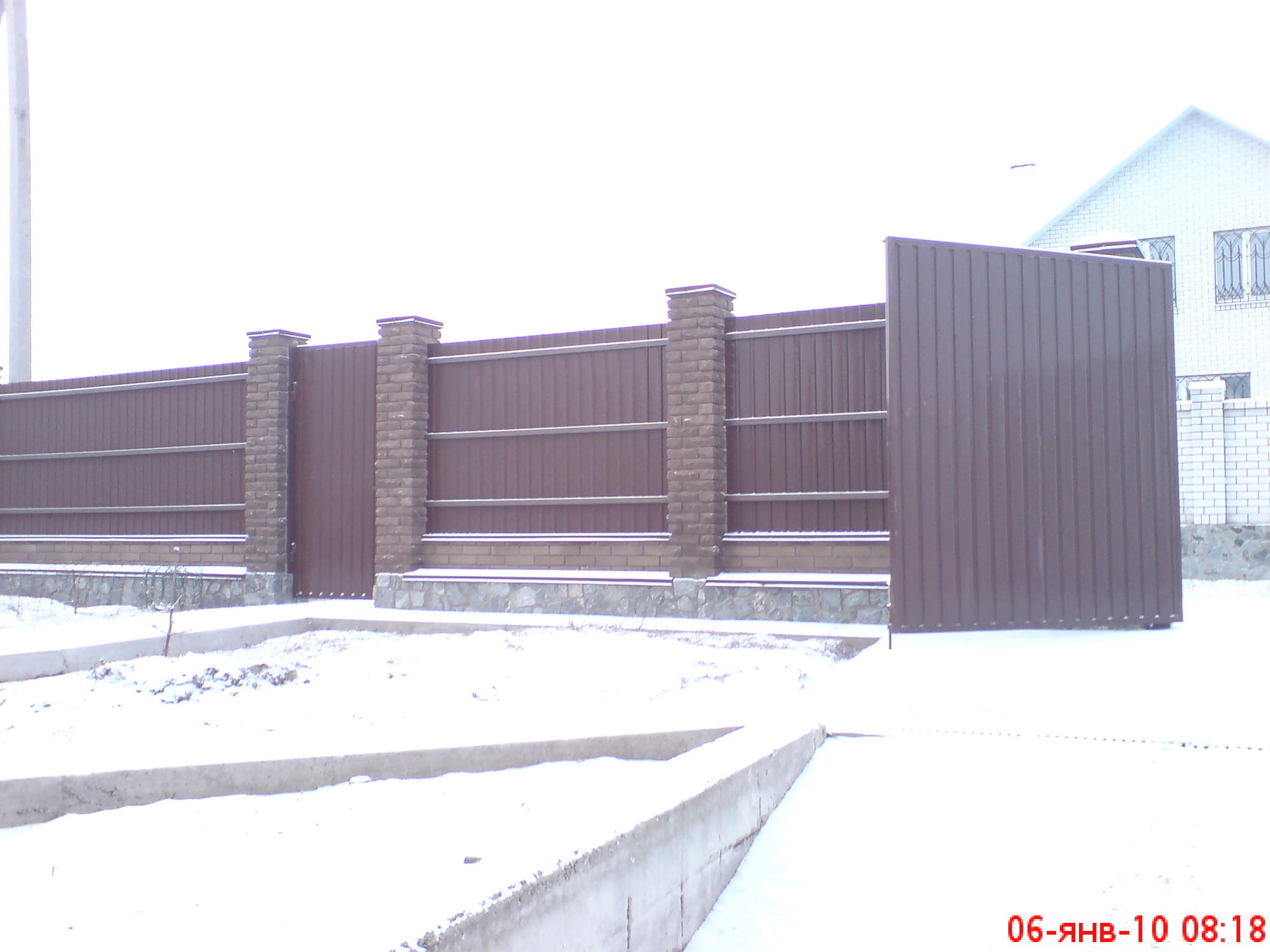

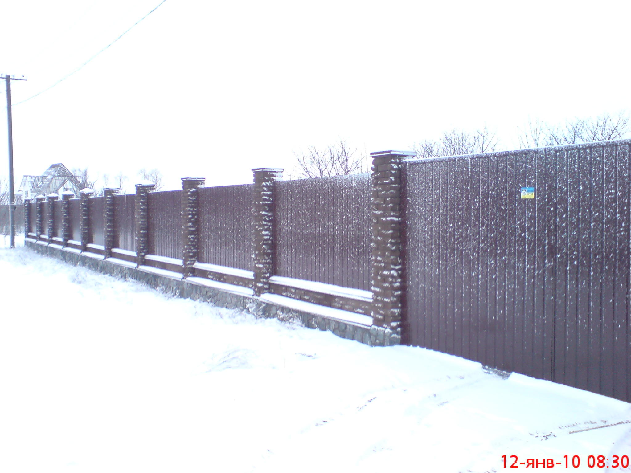

Major Опубліковано: 26 січня 2010 Автор Поділитись Опубліковано: 26 січня 2010 А вот вид изнутри и снаружи 2 Посилання на коментар Поділитися на інших сайтах More sharing options...
