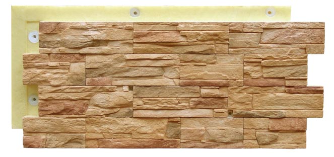

Просто сейчас хочу форму в разработку запустить - непонятно какого вида делать.
Под кирпич не хочу :D И так с этим кирпичем все как однояйцевые близнецы, в глазах рябит :D Ну и проблему стыковки плит под кирпич никто не отменял...

Гладкие - вот что-то такое, в принципе, рисунок камня может быть разный...
Сланец, цельная плита или из отдельных камешков

Я за сланец.

Сайдинг 600*130*15, две разные фактуры.

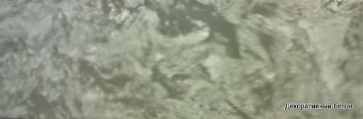

Не получаицца дерево красиво... :(
Будем еще пробовать...
Как-то не хочется поверхностную окраску делать, а в массе гадостно получается...

Если то, что в 10 посте классифицировано как сланец - то я за сланец. Не в смысле засранец... а проголосовал "за" 2 вариант)))))))))))))))))))
Вот только если бы эти плитки были не квадратами, а допустим блоками 40 на 80... чтобы дом казался сложен из глыб, а не облицован кафелем... - тогда да.... или 50 на 100 см....и краешки чтобы казались скругленными....

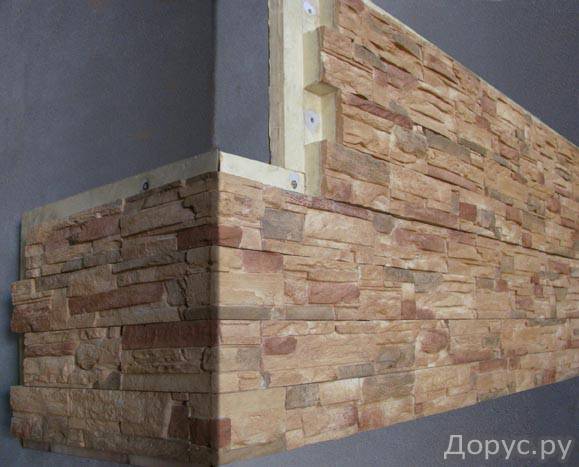

Привет Всем! Перед тем как решить, чем украсить свой дом, я прошерстила весь интернет, изучая все облицовочные материалы. Дело в том, что моему фасаду по мимо красоты нужно еще и утепление и все-таки остановилась на термопанелях с утеплителем пенополистирол (как- то он мне больше внушил доверия, чем желтый материал пенополиуретан). Ту ссылку, которую вы даете фирмы, я непосредственно была в офисе, мне подробно все рассказали и показали. Да, пенополистирол действительно неэкструдированный, но плотность у него хорошая (потрогала руками). Панели видно, что сделаны качественно. У них существует 2 вида панелей с впресованной плиткой, довольно старая и проверенная технология и с наклееной плиткой, то тут я хочу сказать ни чем не хуже технология, пенополистирол плотный, плитка клеется в заводских условиях хорошим немецким клеем, а специальные ограничители в пенополистироле для плитки исключают сползание и нечеткое наклеивание. Плитка действительно немецкая, мне показали обозначение завода на ней, так что за качество можно не переживать. Все имеющиеся сертификаты мне любезно предоставили. Что касаемо внешнего вида фасада через несколько лет с термопанелями, то хочу сказать, если монтировали люди в этом понимающие, то никаких проблем не будет! Выяснилось, что через пару домов от моего дом как раз ими сделан, а я то думала кирпич! ХЕХЕ. Про швы пришлось тоже поизучать вопрос. Дело тут конечно в качестве затирки и руках которые ее будут делать!!! Главное, чтоб она была для внешних работ и подходила для широких швов, т.к. на панелях достаточно широкие швы.
