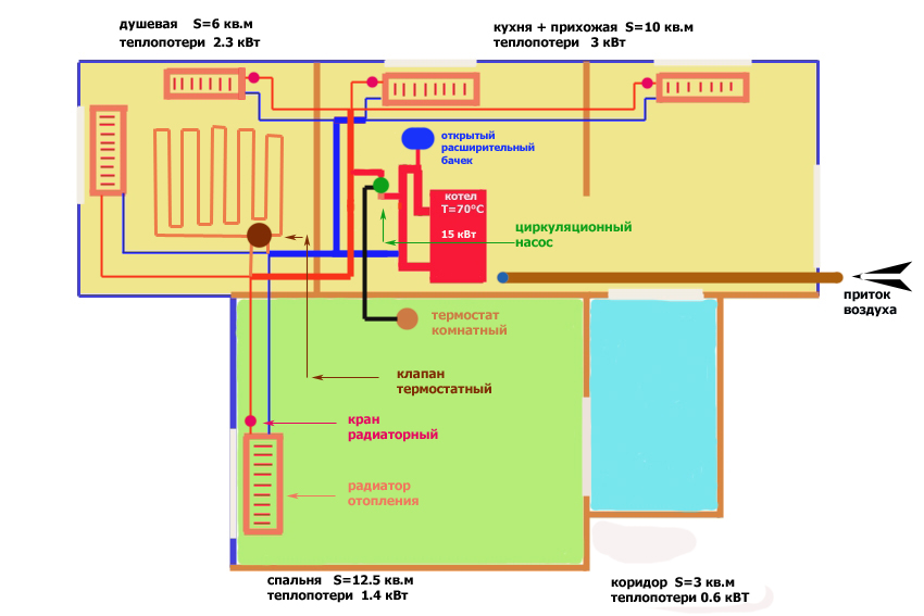

SB Опубліковано: 14 лютого 2010 Поділитись Опубліковано: 14 лютого 2010 После окончания отопительного сезона необходимо переделать действующую систему отопления. На данный момент имеем открытую систему отопления с естественной циркуляцией теплоносителя и практически новым котлом украинского производства. Так как в доме никто не проживает и ежедневно контролировать температуру нет возможности, имеем большой разброс (15-25°C) температуры в помещении. Для устранения данного недостатка решено перейти на схему с принудительной циркуляцией теплоносителя и управлением температуры при помощи комнатного термостата, который будет управлять питанием циркуляционного насоса. Планируется температура теплоносителя в котле порядка 70-75°C. При уменьшении температуры в комнате до установленной на комнатном термостате произойдет включение циркуляционного насоса, который должен обеспечить циркуляцию теплоносителя через радиаторы отопления и систему «теплый пол». При достижении заданной температуры термостат выключит насос и котел перейдет на работу по малому кольцу. Далее циклы повторяются и в помещении поддерживается практически постоянная температура независимо от температуры наружного воздуха. Так задумано, но хочется знать мнение специалистов и пользователей всех систем отопления – будет ли это работать? Схема прилагается. Посилання на коментар Поділитися на інших сайтах More sharing options...

SB Опубліковано: 14 лютого 2010 Автор Поділитись Опубліковано: 14 лютого 2010 Насоса в системе никогда не было. Разводка системы выполнена трубами полтора дюйма в диаметре. Используется естественная циркуляция теплоносителя. Посилання на коментар Поділитися на інших сайтах More sharing options...
Сергей 31 Опубліковано: 14 лютого 2010 Поділитись Опубліковано: 14 лютого 2010 Тогда все нормально, заработает. Посилання на коментар Поділитися на інших сайтах More sharing options...
SB Опубліковано: 14 лютого 2010 Автор Поділитись Опубліковано: 14 лютого 2010 Спасибо за оперативный ответ. Хотелось бы уточнить еще несколько деталей: 1.Циркуляционный насос какого производителя более всего подходит для работы в открытой системе отопления? 2.Планирую разводку системы выполнить медными трубами диаметром 22мм,а подключение радиаторов диаметром 15мм.Правильно ли подобран диаметр труб? 3.Какой диаметр трубы использовать для "теплого пола"? Посилання на коментар Поділитися на інших сайтах More sharing options...
Сергей 31 Опубліковано: 14 лютого 2010 Поділитись Опубліковано: 14 лютого 2010 1. Вило или Грюнфост. Только насоящие. 2. Мало информации. 3. Мало информации. Посилання на коментар Поділитися на інших сайтах More sharing options...
SB Опубліковано: 14 лютого 2010 Автор Поділитись Опубліковано: 14 лютого 2010 По насосам вопрос исчерпан. Спасибо. 2.Планирую разводку системы выполнить медными трубами диаметром 22мм,а подключение радиаторов диаметром 15мм.Правильно ли подобран диаметр труб? На схеме трубы диаметром 22мм нарисованы более жирными линиями синего и светло коричневого цвета.Их общая длинна составляет почти 10 метров (подача + обратка).Трубами диаметром 15мм (на схеме нарисованы тонкими линиями синего и светло коричневого цвета) через тройники подключаются радиаторы отопления. Их общая длинна порядка 25 метров. 3.Какой диаметр трубы использовать для "теплого пола"? "Теплый пол" должен нести функцию "легкого" комфорта. Площадь 4 кв.м. Длинна трубы приблизительно 25 метров. Есть сомнения по поводу применения "теплого пола" при таком режиме подачи теплоносителя. Насколько это будет комфортно? Самые толстые трубы ярко красного цвета - полтора дюймовые стальные трубы. Посилання на коментар Поділитися на інших сайтах More sharing options...
Сергей 31 Опубліковано: 14 лютого 2010 Поділитись Опубліковано: 14 лютого 2010 2. Вы хотите, чтобы система работала, как гравитационка? Даже если ее закрыть. 3. Труба 16 мм. (если пластик). 4 м2 пола дешевле и практичней сделать электрическим. Если остается водяной пол, то должен он работать отдельно от системы отопления или нет? Вкл. летом без радиаторов. Посилання на коментар Поділитися на інших сайтах More sharing options...
SB Опубліковано: 14 лютого 2010 Автор Поділитись Опубліковано: 14 лютого 2010 2. Вы хотите, чтобы система работала, как гравитационка? Даже если ее закрыть. 3. Труба 16 мм. (если пластик). 4 м2 пола дешевле и практичней сделать электрическим. Если остается водяной пол, то должен он работать отдельно от системы отопления или нет? Вкл. летом без радиаторов. 2.Нет, система будет работать как гравитационка только в тот момент, когда будет выключен циркуляционный насос. В это время теплоноситель будет двигаться по малому кольцу управляя работой котла для поддержания требуемой температуры. Котел напольный,дымоходный предназначен для работы только в открытых системах. 3. Водяной пол должен работать только с системой отопления,создавая при этом хоть какой то комфорт. Посилання на коментар Поділитися на інших сайтах More sharing options...
Сергей 31 Опубліковано: 14 лютого 2010 Поділитись Опубліковано: 14 лютого 2010 На все Ваши вопросы ответ Да, все правильно. Теплый пол к системе подключите через унибокс.(ссылка устарела) Для гравитационки диаметр друбы маловат. 1 Посилання на коментар Поділитися на інших сайтах More sharing options...
Derik Опубліковано: 14 лютого 2010 Поділитись Опубліковано: 14 лютого 2010 2.Котел напольный,дымоходный предназначен для работы только в открытых системах. Здесь пожалуйста повнимательней. Меня эта фраза насторожила. Проверьте рабочее давление теплоносителя в котле и соответсвие ему предохранительного клапана (возможно Вам придётся покупать новый котел). Посилання на коментар Поділитися на інших сайтах More sharing options...
SB Опубліковано: 15 лютого 2010 Автор Поділитись Опубліковано: 15 лютого 2010 Здесь пожалуйста повнимательней. Меня эта фраза насторожила. Проверьте рабочее давление теплоносителя в котле и соответсвие ему предохранительного клапана (возможно Вам придётся покупать новый котел). Приведенная выше схема подключения котла (работа по малому контуру) скопирована из инструкции и используется для нагрева воды во втором контуре. Расширительный бак планирую использовать открытого типа. Котел рассчитан на рабочее давление воды 0,1 МПа (приблизительно 1 атм.) и предохранительный клапан вероятнее всего отсутствует.Во всяком случае в описании об этом не упоминается. Какое будет рабочее давление теплоносителя я не знаю,но мне кажется что эта цифра будет существенно ниже 1 атм. Может я в чем то ошибаюсь? Посилання на коментар Поділитися на інших сайтах More sharing options...
