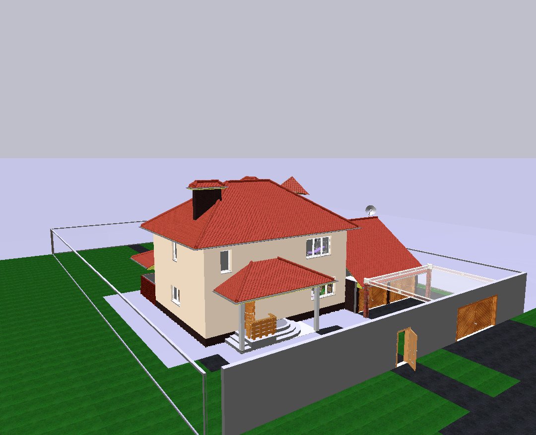

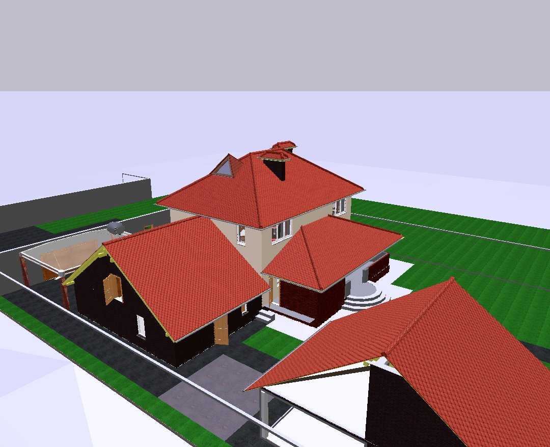

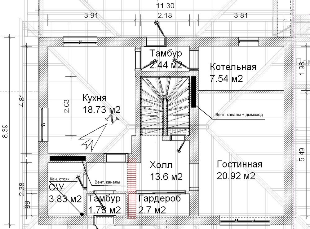

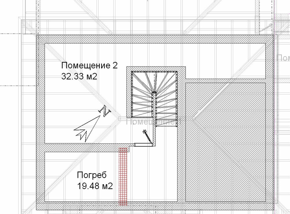

Попытались переделать проект, в том числе учли некоторые советы, прозвучавшие в ветке.
Собственно поэтажные планы и фасады:
1892087489_.thumb.jpg.5e8b8aa97f6a78b15499fde1321db0e6.jpg План подвала
24242875_1-.thumb.jpg.432e005d256de5ddde337654275fde8d.jpg 1-й этаж
1652549685_2-.thumb.jpg.71ff97c4d9144e10bfac0eb834bc65f3.jpg 2-й
711969615_1.thumb.jpg.54a1ea47b6a2283ca26316f9d19638ac.jpg Фасад 1
1800667758_2.thumb.jpg.bfd43df56ce5052bcc71fb920729f46c.jpg Фасад 2
Кто теперь что скажет?
Планы хоз построек не выкладываю, т. к. дом первостепенен, а все остальные постройки - после вселения, и при наличии денег.
Планировка лучше по сравнению с первым вариантом. Отсутствует естественное освещение холла и лестницы, санузла. Может вход сделать по центру? Добавить освещение, а встроенный шкаф сместить влево к санузлу?:D

поменять гардероб с тамбуром местами, переиграть лесницу на один марш, сомнительна необходимость второго тамбура. получите нормальный освещенный вестибюль с него и входы в гостиную и кухню.
коньки кровли желательно свести над несущими стенами.

Я бы впервую очередь сделал акцент на экстерьер. Он никакой. Сельский домище. Тут не архитектор нужен а дизайнер. Просмотрите варианты домов. Благо в нете этого валом. А внутр пространстов можно под себя создать. Главное - идея дома!.
Все ИМХО. Просто хочется красоты вокгруг а не коробок из кирпича:beer:

Вопрос спорный, я строю дом для себя, чтобы мне было удобно в нем жить, чтобы расходы на эксплуатацию дома были как можно меньше, чтобы строительство не перерасло в долгострой из-за нехватки денег.
Я не хочу строить дом для соседей и проходящих мимо зевак и платить за это лишние (дополнительные) деньги.
Так же меня удивляют люди, которые сначала выбирают красивый проект, с разноуровневой крышей с кучей изломов, с ветражем на всю стену и т.д., а потом удивляются:
- "Ничего себе смета по монтажу крыши!"
- "А у меня расход газа на 1000 грн./мес, и холодно, может я что-то не так сделал?"

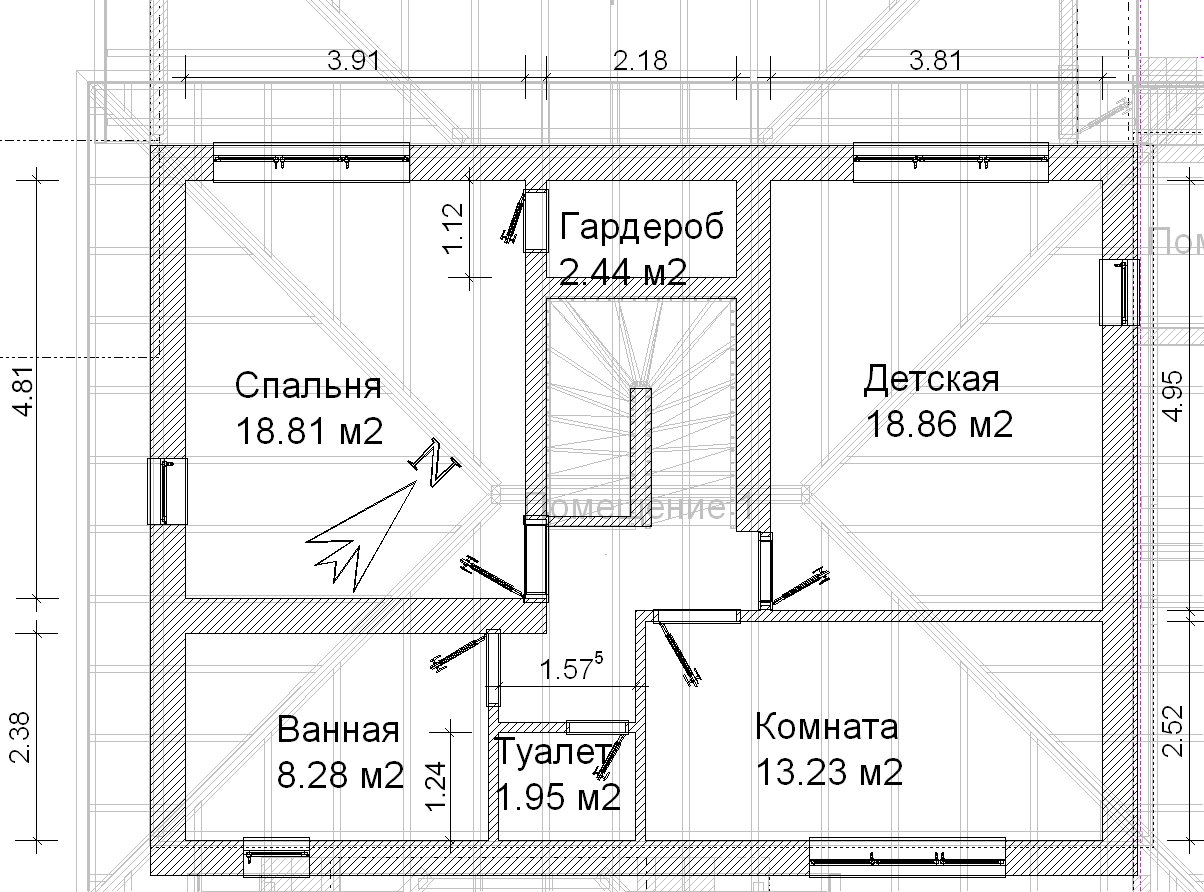

На втором этаже могут возникнуть проблемы с канализацией, т.к. унитаз будет отнесён от стояка на 2 с лишним метра, канализационной трубы, если не ошибаюсь, минимальный уклон i=0,02... Может есть смысл соединить ванную с туалетом в одно помещение, тогда унитаз можно поставить под стену с стояком.
И между котельной и гостиной, наверно, стена будет потолще, шоб туда вентиляционный канал всунуть с котельной, или он по наружной стене пойдёт? На экстерьернах не видно. Но если по наружной то может смотрется не очень на самом краю ската кровли...

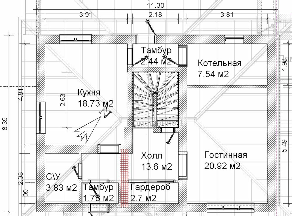

Мне кажется, что проходной тамбур за лестницей все портит. Нужен выход из кухни на улицу? Сделайте. Нужен выход на улицу из топочной? Сделайте.
Нужен вход в топочную из дома? Ему самое место будет из под лестницы!
Зато какие плюсы открываются! Лестница будет с естественным освещением, если запланируете окна.

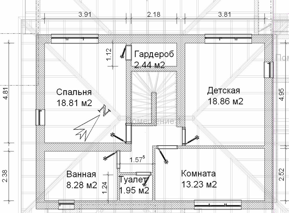

Спасибо, в изначальном варианте, так и делали, но потом решили, что туалет должен быть отдельно от ванной.
Я померял у унитаза с прямым сливом, выход на высоте 20 см, на длине 2 метра будет уклон 10%, а минимальный уклон 3%, ну и плюс можно под унитаз сделать что-то типа подставки, чтобы его немного приподнять.
Вентиляционные каналы и дымоход будут в несущих стенах.
Вот так.
Спасибо за комментарий.
Дело в том, что тамбур нужен для того чтобы было теплее зимой (очень мы теплолюбивые). Да и не хочется делать много входов с улицы.
Лестница, это да... лучше с естественным освещением, но для меня не принципиально если освещение будет искуственное. Да и из под лестницы не получится вход в котельную, там ведь еще спуск в цоколь.

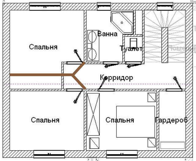

Предлагаю чуть изменить комнаты на втором этаже. И коридор будет смотреться "мягче", и комнаты будут побольше. Во втором варианте - встроенные шкафы. Подсмотрел в Штатах. Очень идея понравилась. Экономится много места (их можно сделать под потолок) и очень удобно пользоваться. И не надо тратиться на мебель. Глубины 60 см хватит (+стены и двери).
не мудрствуйте лукаво :)
Первый вариант (без скосов) но стену между спальнями по центру, а в нишах шкафы.
