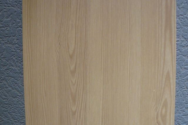

Итак, сегодня забрали раскроенное и покромкованное ДСП (заказывала у Fly Wind), цвет "дуб родос" (ф.1), теперь каждые полчаса бегаю посмотреть на красоту:oops: Вообще сначала хотела что-то темное типа венге или темный орех, но выбрала светлое, о чем нисколько не жалею.

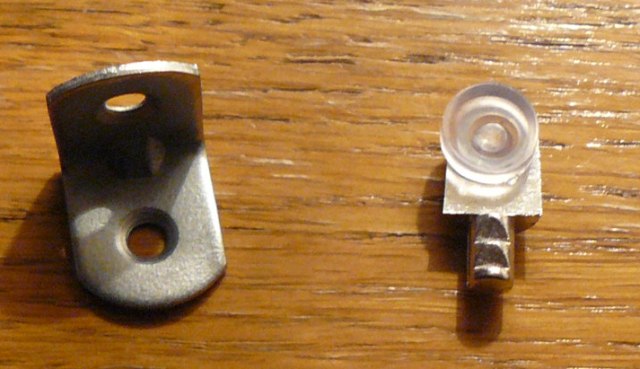

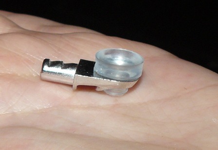

Теперь вопрос: чем лучше соединять части конструкции - только уголками или уголками + конформатными шурупами?
Для маленьких полок (40Х40 см), которые будут между вертикальных стоек, купили штырьки-держатели (ф.2,3), на которые полку можно просто положить, но чет мне кажется, что лучше эти полки жестко закрепить
Конформатами + уголками (рёбрами жесткости)

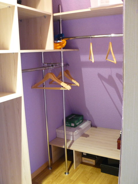

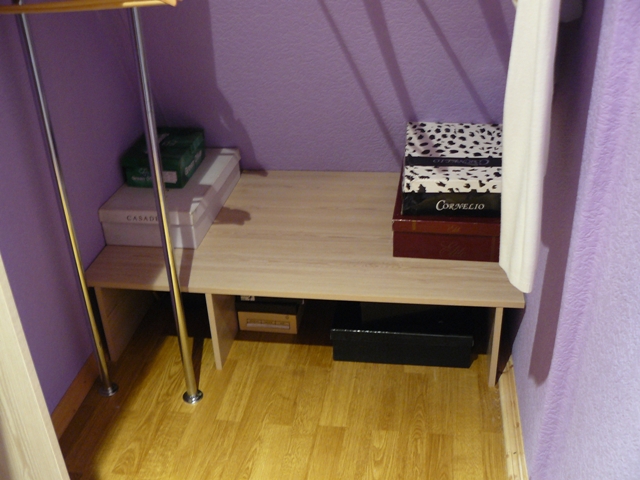

Три дня собирали конструктор. Сегодня, через 10 месяцев после переезда(!!) наконец-то смогу разложить вещи.
Осталось только сделать выдвижные ящики, но это уже мелочи.

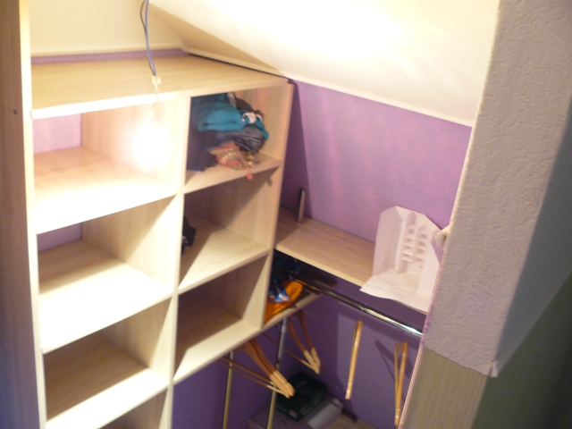

А как штанга крепиться к гипсу? Или Вы ее просто подрезали под углом?
Спасибо, что показали результат!
Просто подрезали, у штанг и полок получился симбиоз :) когда полки насадили на трубы и прикрепили к ним и к остальной конструкции - отпала необходимость крепить трубы к гипсу. Особую прочность придали полка и штанга, которые перпендикулярны основной конструкции. Вцелом конструкция получилась достаточно крепкая - ничего не шатается.

Отличный гардероб вышел! :good:Нескромный вопрос напрашивается... По смете...
В смету вошли только расходы на материалы т.к. собирали сами, вышло до 1000 грн. :) это со всеми железяками и креплениями,еще осталось 2 кв.м. ДСП. Особенно порадовала цена Эпицентра на никелированные трубы - 35 грн. за 3х метровую трубу:D
жалко-только одна кнопка "спасибо".:beer::good: Я бы Вам 10 раз поставила! :beer: Сама вот сижу и думаю- как его под скос крыши запихать... Кто прожект делал?
10 спасибов - это наверное многовато :oops:
прожект делала сама: по несколько раз за день заходила, замеряла, прикидывала, прикладывала реечки и досочки в попытках представить - как это все будет выглядеть%) предфинальным этапом проектирования было начертание мелом на обоях предполагаемых полок :razz: ну а затем был бумажный макет:)...
