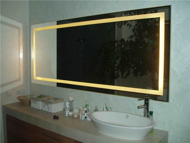

Вот несколько вариантов зеркал с внутренней подстветкой (в случае применения ламп накаливания они также работают как отпотеватели).

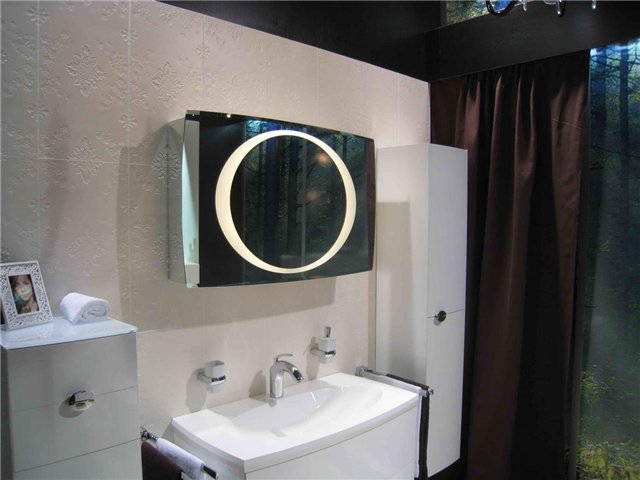

Не знаю, не знаю.
Мои Змеи - артисты-актрисы и подсветку требуют внешнюю, притом направленного действия.
(в субботу переругались - так и не нашли приемлемого решения. А когда я предложил компромиссный вариант - оказалось, что во всем Эпицентре есть всего 3 таких светильника, а не 4, и то 2-х разных цветов... )

Не знаю, не знаю.
