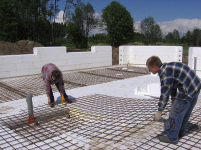

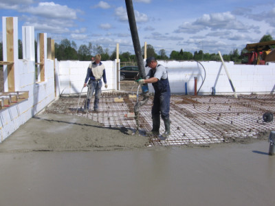

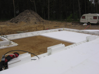

Хохол Опубліковано: 5 березня 2010 Поділитись Опубліковано: 5 березня 2010 нашел "буржуйские" фото Посилання на коментар Поділитися на інших сайтах More sharing options...
mans_2008 Опубліковано: 6 березня 2010 Поділитись Опубліковано: 6 березня 2010 нашел "буржуйские" фото утрамбованная подготовка, пенопласт, армирование и бетон. Зачем желать сначала бетонную подготовку не пойму!!! Посилання на коментар Поділитися на інших сайтах More sharing options...
