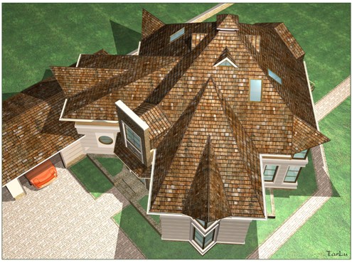

serg.roof, а какую битумку посоветуете для моей крыши (с точки зрения монтажа)?

Айрин Если говорить о монтаже то в принципе любая битумка монтируется одинаково, есть нюансы: например Джаз( Технониколь) - двухслойная и достаточно твердая, поэтому нужно с умом подойти к вопросам примыканий, ендов и ребер, коих у вас предостаточно; а например Рокки Медный отлив (Katepal) - однослойная и достаточно мягкая, поэтому проще выполнять все стыки и примыкания, на кровле они могут смотрется приблизительно одиноково( смотря на расстояние) но вблизи обьемная (двухслойная черепица) смотрится на много феншуйней. Отход на битумке всегда минимальный, хотя на вашей крыше он может составлять ок 5%. Ну а выбор производителя за вами: Katepal -прозводитель с европейским именем производящий в модели еропейского типа ( неравномерный прямоугольник и сота), двухслойных моделей у них нет, но за ними раскрученый бренд и 30% украинского рынка(2006г.);
Технониколь - достаточно молодой российский производитель, качетво- достаточно хорошее, просто при частом за этот год удорожании он скоро сравняется с Катепалом и тогда...
вопрос выбора будет решатся еще проще..
я не пытаюсь впарить вам что то конкретно, вы сами делаете свой выбор, я лишь могу посоветовать или высказать свое мнение;
а помочь могу с приобритением как Катепала так и Технониколь.
Пишите буду рад помочь :)

Спасибо огромное! Посмотрела на сайте Капетал Рокки Медный отлив - шикарно смотрится. Не знаю как вживую, но на картинке - цвет идеально наш.
А можете подсказать стоимость квадратного метра кровельного пирога такой крыши?

Значит так: средне-рыночные цены на сегодняшний день:
Рокки Медный отлив 81 грн./м.кв.
Подстилающий слой с планками, клеями.. 20грн./м.кв.
OSB-плита 10 мм 30грн./м.кв.
Мемрбрана 7грн./м.кв.
Минвата 200мм 68грн./м.кв.
Паробарьер с бутиловой лентой 4грн./м.кв.
Итого: 210грн./м.кв.
