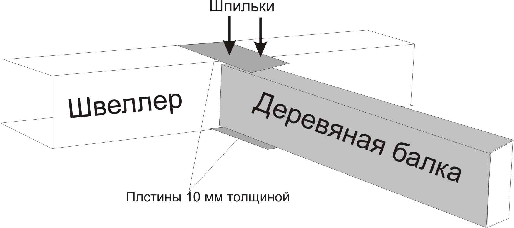

S.A.Y. Опубліковано: 6 березня 2010 Поділитись Опубліковано: 6 березня 2010 Неплохая идея - я тоже думал. Но на газоблок ложить плиту - дополнительная нагрузка...Все-таки деревянные балки с досками будут полегче... Хм... У всех монолит стоит, а у Вас - лишняя нагрузка? Тогда Вам есть смысл просчитать допустимую нагрузки. Только для личного спокойствия. ... Но опять таки - в случае с периметром эркера только - куда крепить балки перекрытия? К швеллеру перпендикулярно привариваются пластины и к ним - на шпильках. Снизу по полкам - пластину потолще. Миллиметров 10 например. Получается L-образная опора если смотреть со стороны дер. балки. Но если Вы декларируете надежность - все равно к конструктору на просчет. Он же Вам все и прорисует, чтоб понятнее. Все равно при вводе в эксплуатацию Вам потребуется проект и акты скрытых работ на монолитные участки. Еще вопрос конечно - перемычки над окнами - делать монолитными ?Вообще-то, если Вы опираете монолитную плиту наших пролетов на кирпичные столбы, то она будет самонесущая и заполнение проемов - это уже дело десятое. Они ничего не будут нести. Нагрузка ляжет на рабочую арматуру и в какой-то степени на швеллер. Арматуру к швеллеру нужно будет приварить к нижним полкам, чтоб сразу включить в работу. Но можно и сразу заложить проемы. Тогда не нужно будет возиться с пристыковкой стен к плите снизу. Но и в этом случае плита остается самонесущей. Другими словами перемычки ставьте какие хотите: на них нагрузки будет всего-то полметра газоблока. Посилання на коментар Поділитися на інших сайтах More sharing options...

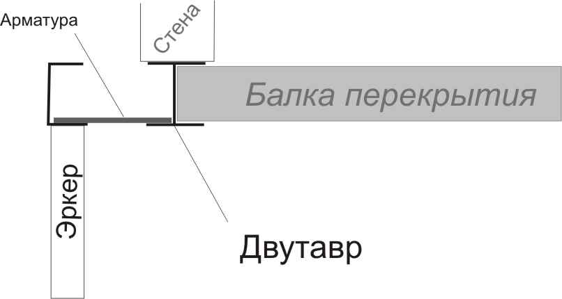

Sharkan Опубліковано: 6 березня 2010 Автор Поділитись Опубліковано: 6 березня 2010 Вы имеете в виду как на рисунке ? Правильно я понял ? Ну тогда мне кажется что лучше уже двутавр бросить и сделать как на втором рисуне, дополнительно закрепив деревяные балки например кусками угольника привареного к двутавру со стороны балок перпендикулярно перекрытию (на рис. не показано) и шпильками. Посилання на коментар Поділитися на інших сайтах More sharing options...
S.A.Y. Опубліковано: 6 березня 2010 Поділитись Опубліковано: 6 березня 2010 Вы имеете в виду как на рисунке ? Правильно я понял ? Ну тогда мне кажется что лучше уже двутавр бросить и сделать как на втором рисуне, дополнительно закрепив деревяные балки например кусками угольника привареного к двутавру со стороны балок перпендикулярно перекрытию (на рис. не показано) и шпильками. Приблизительно так. Только вместо двутавра я бы ставил два швеллера, как уже говорил, сваренных между собой "спинками". Но Вы их сварили "в коробочку", залили бетоном и поставили вертикально, хотя мне казалось очевидным другое, что не давало мне возможности понять в чем проблемы с креплением балок. Это уже практический вопрос. Во-первых двутавр, возможно, придется поискать и может не оказаться двутавра требуемой высоты. А швеллер есть всегда. Во-вторых, на металлобазах прокат продается по 6м. Иногда, правда, отрезают кусками. Но часто по 6-12м. Поэтому проще брать один вид по сортаменту. Со швеллером имеется еще один интересный прикол. Если не будет хватать его жесткости, то два швеллера раздвигаем и навариваем сверху и снизу по полосе листового металла. Ширина и толщина его, как и сварной шов, - по расчету. Получится пустотелая коробка охрененной жесткости и незначительная по высоте. ЗЫ. Кстати, в прайсах сейчас термин "двутавр" часто не применяют. Данный вид проката идет как "балка". Посилання на коментар Поділитися на інших сайтах More sharing options...
Sharkan Опубліковано: 6 березня 2010 Автор Поділитись Опубліковано: 6 березня 2010 Приблизительно так. Только вместо двутавра я бы ставил два швеллера, как уже говорил, сваренных между собой "спинками". Но Вы их сварили "в коробочку", залили бетоном и поставили вертикально, хотя мне казалось очевидным другое, что не давало мне возможности понять в чем проблемы с креплением балок. Ну ладно...затюкали меня уже совсем... Конец тяжелой трудовой недели был...башка уже совсем не варила...8) Посилання на коментар Поділитися на інших сайтах More sharing options...
Sharkan Опубліковано: 6 березня 2010 Автор Поділитись Опубліковано: 6 березня 2010 С двутавром не должно в принципе проблем быть. Но как по мне - конструкция с двух швеллеров мне кажется понадежнее. Кстати - а швеллер тогда какой брать (там пролет получается 3.9 м) ? Я думаю если ьалки дкрквяные будут сечением 180 на 100 мм скажем и установлены через 80-90 см, то думаю швеллер не меньше 18-ки (чтобы балка пкрккрытия "вошла" в швеллер. Каково Ваше мнение ? Посилання на коментар Поділитися на інших сайтах More sharing options...
S.A.Y. Опубліковано: 6 березня 2010 Поділитись Опубліковано: 6 березня 2010 Все зависит от планируемой толщины перекрытия. И в любом случае "как я думаю" никого не должно интересовать. Нужно считать. Два швеллера не "надежнее". Суммарная их мощность выше, но только за счет вертикальной полки, а это - не эффективная работа металла. Но у нас не те объемы, чтоб этим заморачиваться - в нашем случае факторы, рассмотренные выше, более существенны. Да и поднять два швеллера 4,5 м вручную (а именно к этому, скорее всего, все идет) и обварить по месту намного легче, чем смонтировать цельную балку. 1 Посилання на коментар Поділитися на інших сайтах More sharing options...
Sharkan Опубліковано: 6 березня 2010 Автор Поділитись Опубліковано: 6 березня 2010 Все зависит от планируемой толщины перекрытия. И в любом случае "как я думаю" никого не должно интересовать. Нужно считать. Да и поднять два швеллера 4,5 м вручную (а именно к этому, скорее всего, все идет) и обварить по месту намного легче, чем смонтировать цельную балку. Угу, согласен. Толщина перекрытия над эркером я планоровал 10 см (бетон + арматура) ну и плюс еще утеплитель + стяжка. В сумме сантиметров 20. В "неатмосферной части" балки перекрытия (дерево) сечением 180 на 100 мм через 80 см, сверху доска 40-ка (черновой пол) ну и там посмотрим - ламинат, или чистовая доска. Ну а снизу перекрытия (потолок 1-го этажа) подвешивается гипсокартон. Так было запланировано.... Посилання на коментар Поділитися на інших сайтах More sharing options...
