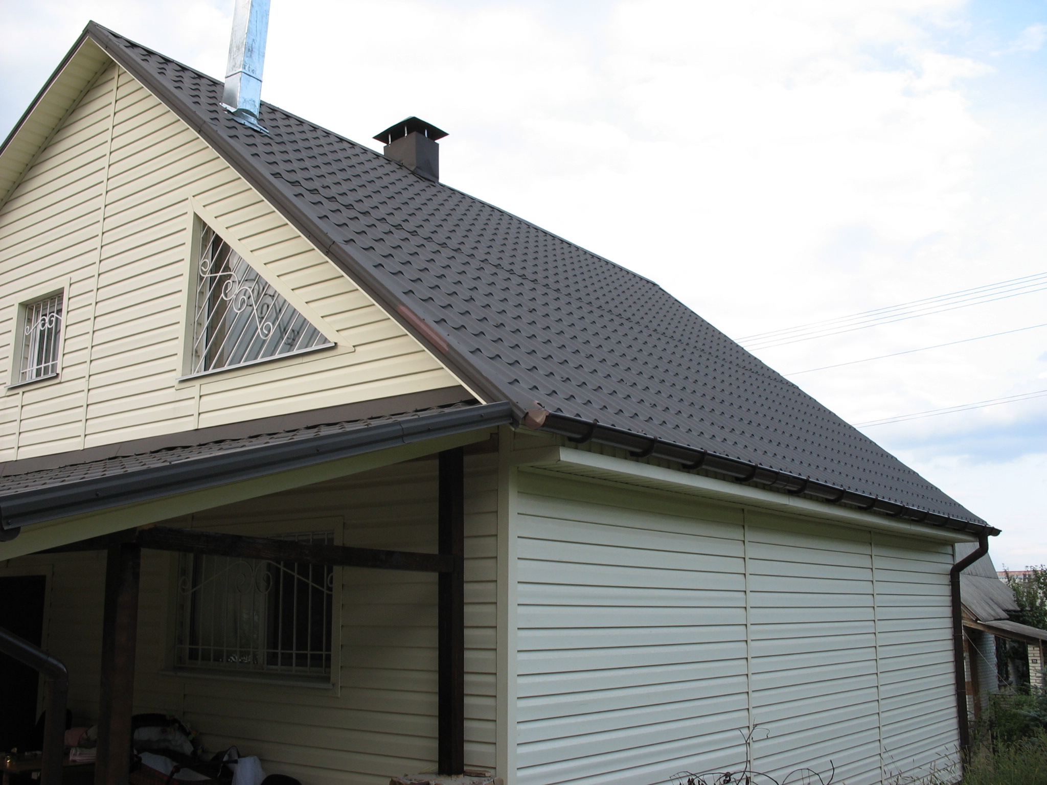

Хочу сделать крышу сам со своими каменщиками(родственниками). Коробку мы вместе с ними уже заканчиваем. Все ОК (как для себя).
Сторпильную систему они четко знают как сделать. Дальше знаний нехватает... Крыша у меня самая простая двускатная 180 кв.м. и 3 мансардных окна.
Насколько сложный это процесс после стропильной системы?
У кого есть опыт (или теория) - поделитесь! Интересует состав пирога и последовательность действий. А также где лучше купить материалы и какой нужон инструмент.

пару недель как закончил крышу, как раз двускантая 184 кв.м. из металлочерепицы - но у меня холодный чердак, поэтому пирога как такового не было.
По мне так больше возни именно со стропильной системой, а дальше - лишь бы погода не подводила, и инструкцию внимательно читать )))
По инструменту - на самой крыше нужен шуруповерт, а лучше 2.
С мансардными окнами думаю прийдется поюлиться - я специально вент каналы выводил в конек - чтобы примыкания проще были.

ИМХО главные ньюансы для металлочерепицы - одна волна короче остальных , т.е. нужно правильно расположить обрешетку .
Шуруп вворачивается вверхнюю часть волны ( низину , не гребень ) .
Под металлочерепицей должен быть воздушный зазор .
Все остально как под шифер .
Удобнее крутить шуруповертом с насадкой под шуруп, покупается на базаре по кодовому слову - под металлочерепицу .

короба что ли?
можно заказать там где будешь брать МЧ, можно сделать по месту: плоский лист и жестянщик. я делал на месте, дешевле.

Когда поедешь в фирму где будешь все брать , они тебе скомплектуют . Там есть и планки примыкания , и водостоки , и крючья , и торцевые планки . Там , я уверен , тебе детально покажут как обойти трубы и продадут все что надо для этого . Там где я брал ( не киев ) там еще и колпаки на трубы под заказ сделали . В тот же цвет . И шурупы идут в цвет . И потом если есть царапины или что хочешь размалевать тем же цветом , идешь в магазин и покупаешь краску по RALу ( это код цвета , тебе его скажут ) .
