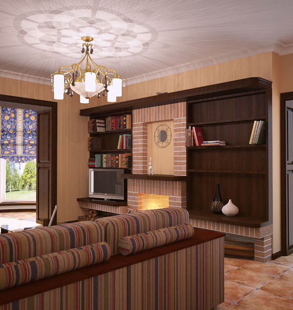

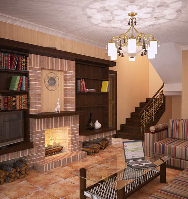

Очень спокойно и уютно получилось! Шикарное обрамление дверных проемов!очень аккуратная и ненавязчивая лестница!приятные цвета:rolleyes:
Вот только несколько вопросиков мучают...если можно...:)...
1. Диван. Возможно ли его сделать углом в сторону веранды? хотелось бы проход через зал более просторным оставить
2. А что в качестве материала предусмотрено в нише над камином? возможно ли там установить зеркало? или над камином этого делать нельзя?
3. Полки на стене с камином. Как Вы считаете (или возможно Вы уже что-то предусмотрели заранее раз предложили такой вариант) может стоит их сделать до самого потолка?
4. Я очень люблю темное дерево, но чуть-чуть побаиваюсь его в большом количестве, может возможно сделать конструкцию вокруг камина менее массивной, чтобы выглядывала стена? может я ошибаюсь подскажите ...
Еще раз спасибо!:Rose:

Углом в сторону веранды будет закрывать проход в веранду, как вариант диван не угловой

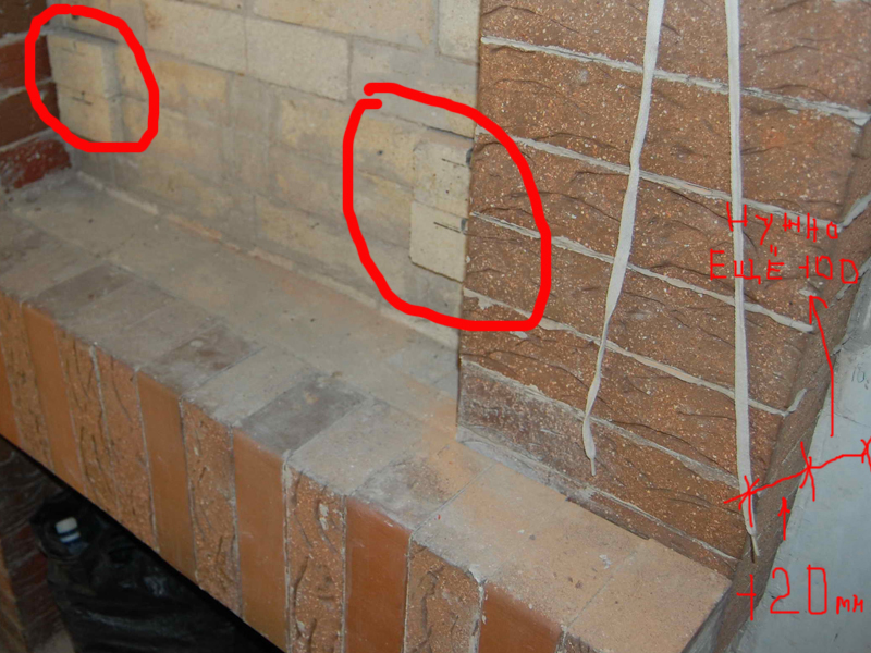

Над топкой технологические отверстия для чистки дымохода от сажи, я покрасил, зеркало/а можно, но они должны быть съёмными для доступа к отверстиям
Можно до потолка
Отопительные радиаторы я перенёс в эркер на другую сторону стены
Чтоб сделать такую деревянную конструкцию - нужно резать нишу мм 100, чтоб получить полочки мм 200.

1. Значит прийдется довольствоваться не угловым диваном...:(
2.Если зеркала можно - то было бы супер!Ведь на них можно сделать гравировку в виде каких-то рисунков, мне кажется было бы красиво :)
3. Насчет радиаторов, извините, была занята общей картинкой и не рассмотрела, что Вы их перенесли...к сожалению, но это вряд ли получится, так как будет скорее всего прохладно...да и муж меня убъет если скажу перенести :D, поэтому подумывала проем украсить шторами. чтобы радиаторы не портили вид ;)
Пы.Сы. Очень понравился потолок, который Вы сделали для нас на кухне, скажите, может стоит сделать один такой "квадрат" с нишей и багетом по центру зала (не считая прохода между прихожей и кухней)? или не стоит нагромождать?

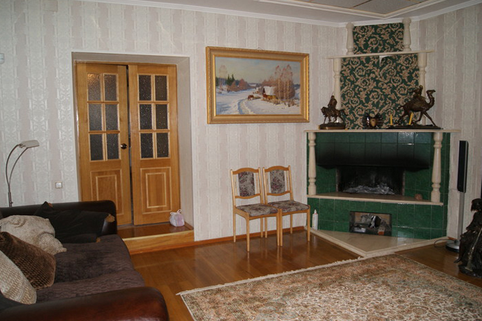

Вот был камин открытый, но при первом же ремонте он стал закрытым
вы намекаете, что мы тоже его будем переделывать и откажемся от открытой топки?;):)

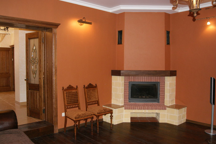

А коврик на старом варианте просто СУПЕР!.... Куда коврик дели?
