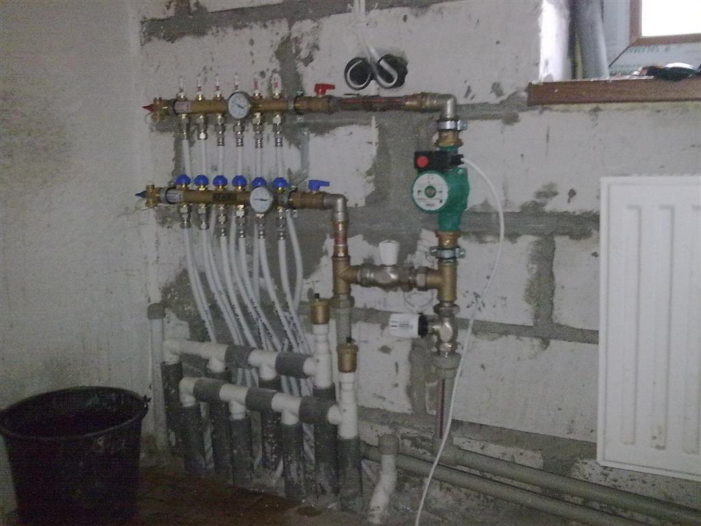

Коллектор-все там правильно?
celeron
Фото трехходового клапана:
я так понимаю это распределительный
да...Можете ничего не менять, схема рабочая и клапан клевый

А если поставить насос и клапан на подачу? Что будет?
Хотелось бы максимально эффективную схему. Сергей31 советует только насос,и обратный клапан выбросить!
А какие были проблемы с коллектором? Полы не грели? Или еще не подключено все оборудование?

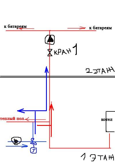

Имею такую схему отопления:
Пользуюсь ей всего первую зиму.Да и то, вдоме пока никто не живет.
Вроде замечал,что на 2-м этаже теплее. А теплый пол греет не так эффективно,как ожидалось. Прикрутил наполовину кран 1(по схеме)-на первом этаже стало заметно теплее. Отключил насос на 2-м этаже-на первом почти ташкент.
Вот и подумал,может основная масса горячей воды идет прямиком на 2-й этаж, а в коллектор ТП забегает столько-поскольку.

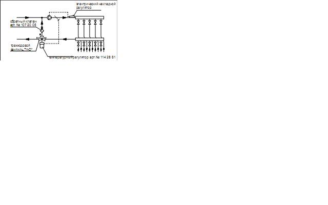

Схема нерабочая для совместной работы теплого пола и отопления, можете посмотреть инструкции по монтажу смесительных узлов.
При установке насоса на обратке теплого пола будет задавливаться обратка отопления
Похожая схема здесь.
www.oventrop.ru/ru/index.asp?Sprache=RU
Итог: насос должен давить в контур теплого пола - нужно переставить на подачу, трехходовой клапан у вас на месте, чувствительный элемент на месте, обратный клапан на месте - трогать его не надо

Так правильно?
Сергей откуда большая и длинная синяя стрелка вверх? насос ТП не может туда дать циркуляцию так как нет обратного потока по линии обратки..
Когда трехходовик сработает, так и будет. Насос радиаторного контура часть перетянет.
Так правильно?
ИМХО..так правильней всего...в других случаях смесительый узел будет задавлен насосом 2 этажа,
Сейчас схема правильная, нарисованный обратный клапан перед насосом ТП можно не монтировать

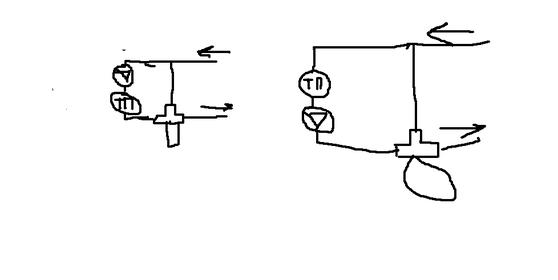

Вот поэтому мне кажется, что обратный нужно поставить между местом врезки смесителя в подачу и между точкой смешивания....чтобы насос радиат контура не мог вобще ничего перетянуть через контур ТП..Я не прав?...Реально интересно разобраться...

Блин, во нарисовал схему с точки зрения гидравлики....какая разница что будет первым ТП или насос...потребитель-теплые полы ведь один и тот же и сопротивление контура и расход в контуре остаются неизменными при монтаже насоса в любом месте даже направление движения то же....Ну не могу врубить...
Вот 2 схемы укажите на кардинальные отличия...
