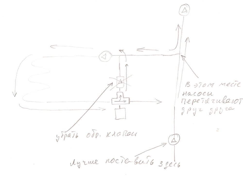

Коллектор-все там правильно?
celeron

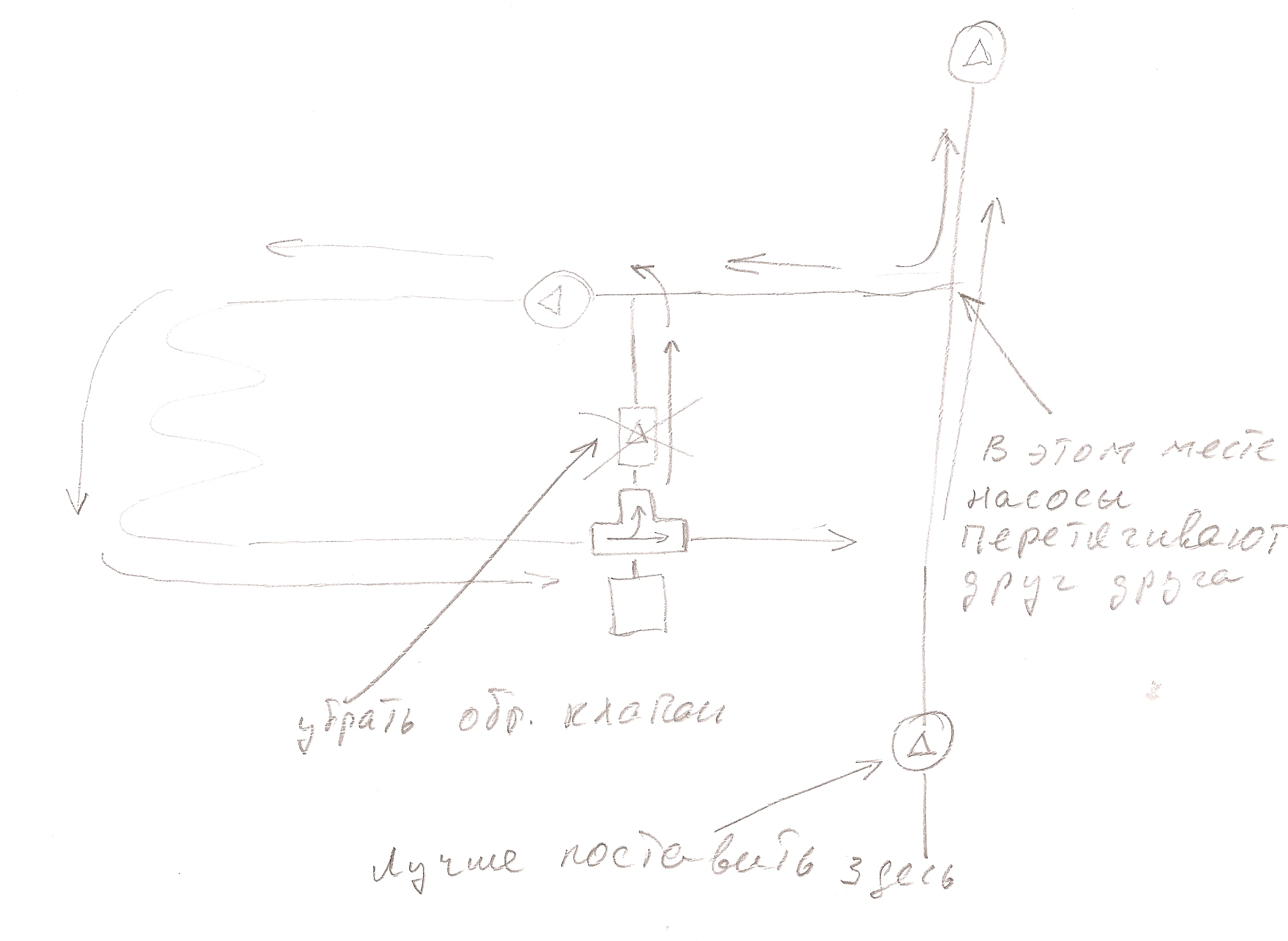

Вот 2 схемы укажите на кардинальные отличия
Я сегодня пас. А то, вторая смена получается.
Ок . Только гляньте завтра....сам я вариант с наоссм на обратке никогда не делал, но мало ли случится в жизни....Мне кажется что с точки зрения гидравлики те 2 моих рисуночка взаимозаменяемы....и вся загвоздка в установке насоса радиаторов....
если бы эти 2 узла (радиаторный и ТП) питались от гидрострелки, то вопросов бы не было, а так насосс ТП очень задавлен гидравлическим сопротивлением трехходового да еще и радиаторный насос противодействует втягиванию воды в контур ТП...Вот и не подружились
Вот поэтому мне кажется, что обратный нужно поставить между местом врезки смесителя в подачу и между точкой смешивания....чтобы насос радиат контура не мог вобще ничего перетянуть через контур ТП..Я не прав?...Реально интересно разобраться...
Так правильно?
Это где?-"между местом врезки смесителя в подачу и между точкой смешивания."
Если бы насос 2 этажа стоял возле котла или хотя бы до точки врезки смесительного узла в подачу все бы работало...и 2 грелся бы отлично и ТП работали бы прекрасно
Извините мужики можно и мне вставить пять копеек .
Сергей 84 говорит правильно по поводу насоса на втором этаже,его надо поставить возле котла, ато получается как в той пословице о тех троих которые
тянут в разные стороны и воз с места сдвинуть немогут.
И ещё обратный клапан надо убрать он ничего недаёт только увеличивает сопротивление по контуру смешения.
Таким образом вы преставляете насос второго этажа поближе к котлу, потом снимаете обратный клапан и запускаете систему.После этого берёте обратный клапан идёте и продёте его а на вырученные деньги покупаете пиво.За это время
система прогреется и вы будете под шофе и в настроении что всё получилось так чудненько.
При такой схеме она будет прекрасно работать.

Греть оно будет в любом случае.
Если клапан разделительный - оно будет работать вполне вменяемо. Если смесительный - очень коряво.
Обратный клапан убирать не надо - в случае отключения насоса теплого пола будет нарушаться гидравлическая схема радиаторного отопления.

Так правильно?
между серебристым тройником и желтым краном.....там его место, тогда насос радиаторов вобще не будет никога влиять на контур ТП

Да ничего там небудет нарушатся из за того что трёхходовик розвяжет все гидравлические потоки.
А если вам так хочется поставить клапан то хотябы пружину в нём вытянуть.

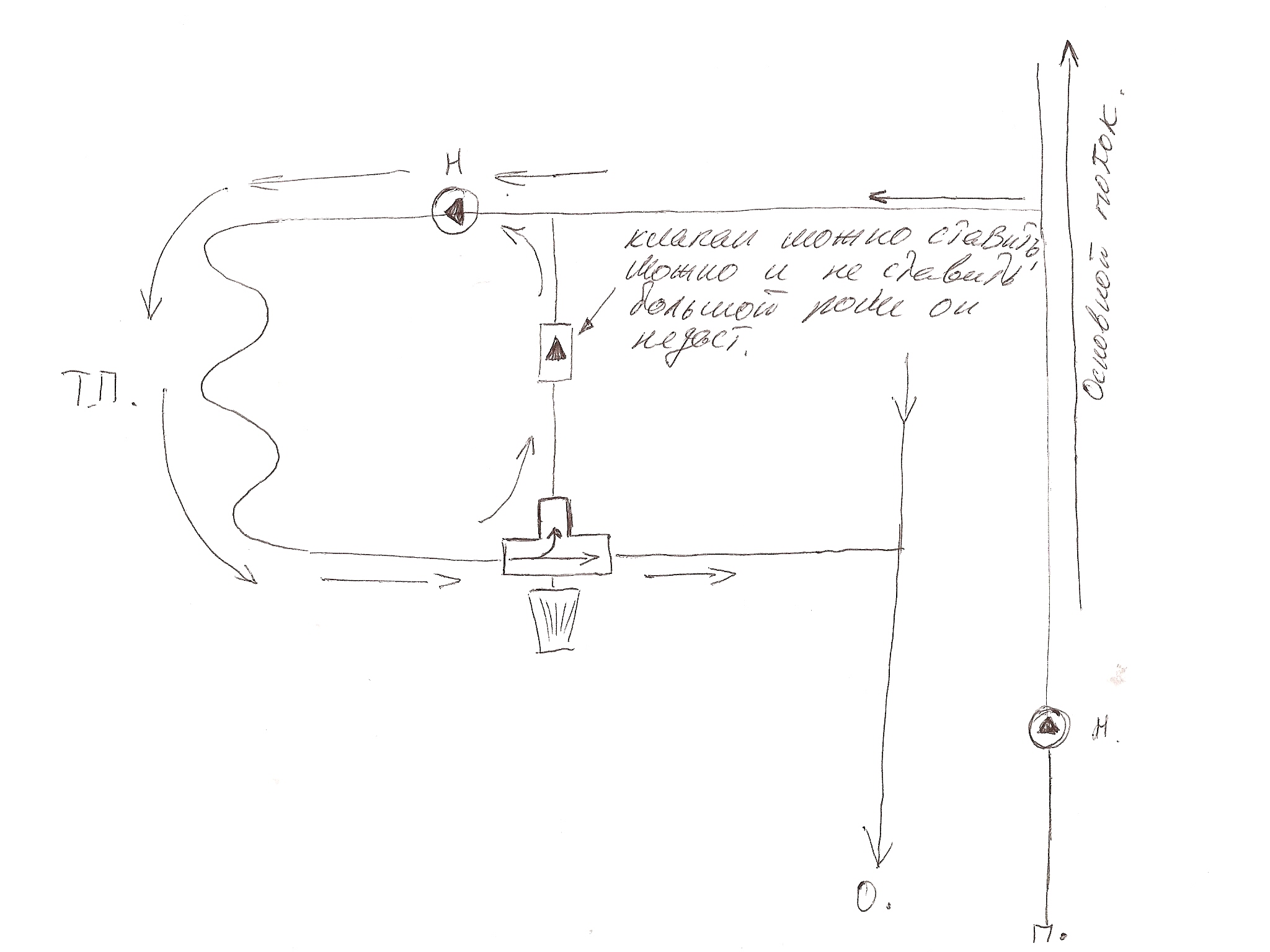

ребят, а вобще посомтрите на 2 приведенные мноюсхемы и найдите сильное отличие. Я его не вижу, там просто последовательное соединение потребителя и и насоса....так какаяч разница что будет первым?????

Может нет смысла топикстартеру заниматься перестановкой насоса ТП???гадравлика от этого не изменится, все направления движения и расходы остануться такими же

Если мне не изменяет память этот клапан не сильно развязывает гидравлические потоки...все таки протекание по малому кругу возможно

Блин, во нарисовал схему с точки зрения гидравлики....какая разница что будет первым ТП или насос...потребитель-теплые полы ведь один и тот же и сопротивление контура и расход в контуре остаются неизменными при монтаже насоса в любом месте даже направление движения то же....Ну не могу врубить...
Вот 2 схемы укажите на кардинальные отличия...
Кардинальные отличия в следующем:
1. Насос на обратке ТП не по инструкции.
2. Если хочешь разобраться почему нельзя надо нарисовать эпюру потери располаемого перепада на участках системы.
По простому когда насос перед ТП - напор почти весь срабатывается в контурах теплого пола,
когда на обратке то частично давит в контур, но и задавливает обратку радиаторного отопления.

я прекрасно знаю эту схему и всегда по ней делал узлы смешивания, но теперь посомтрел, порисовал и вижу что если насос будет стоять после контура ТП ничего в гидравлике не изменится (я с точки зрения гидравлики)...вот и призадумался
Меняется максимальный напор находится не там где надо.
Гидравлически схема правильна, напор не там.:)
что значит максимальный напор?....напор один-тот который обеспечивает насос в зависимости от расхода..и куда ты насос не поставь ...напор будет от же...
И потери напора в контуре не меняются..

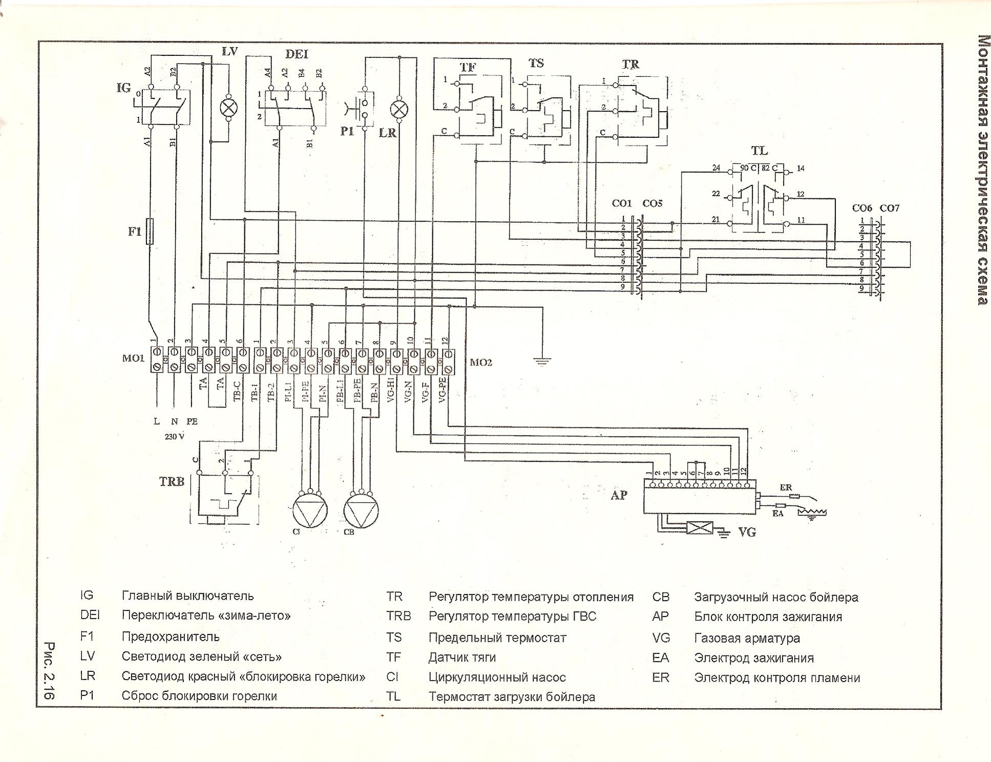

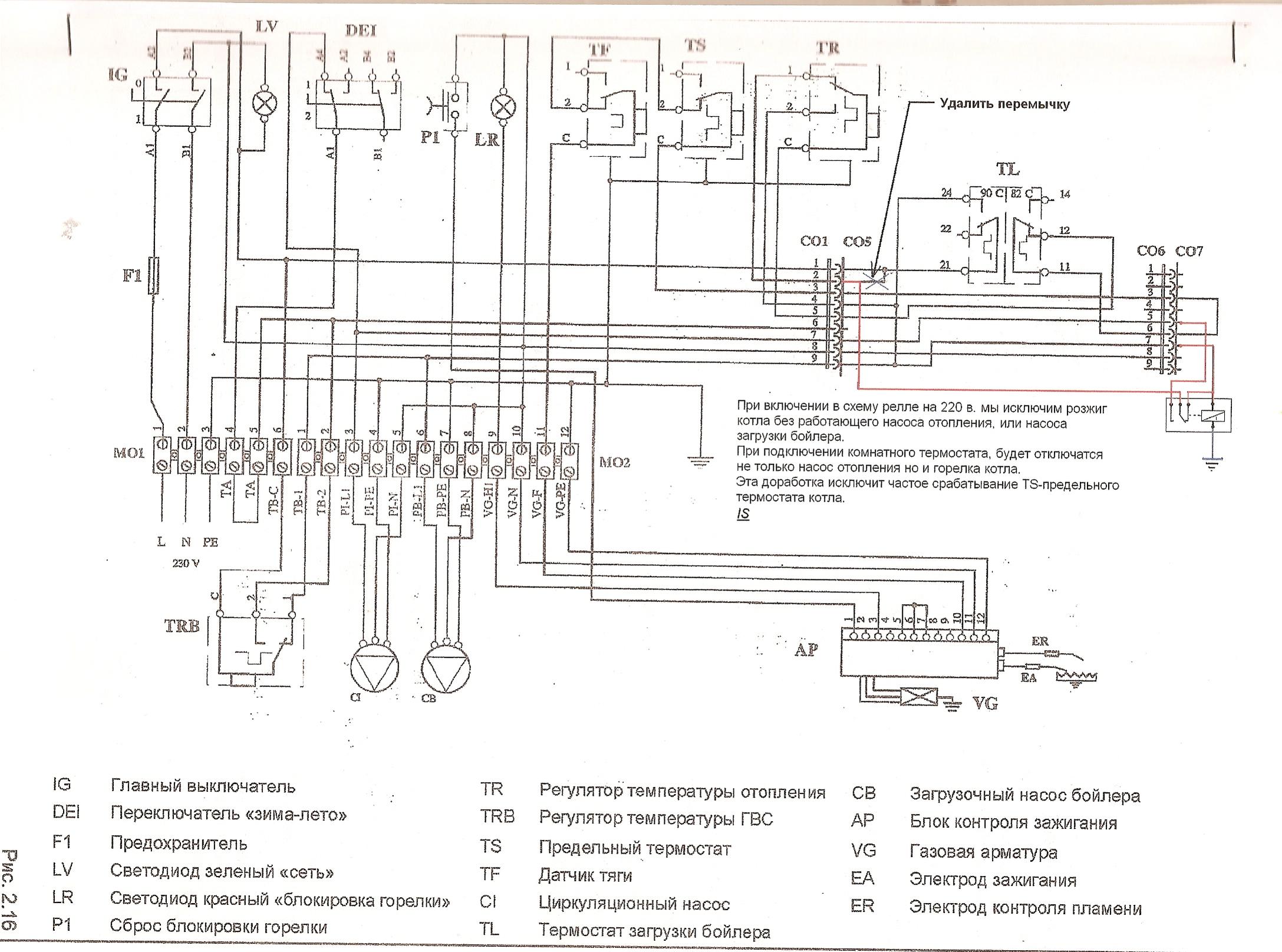

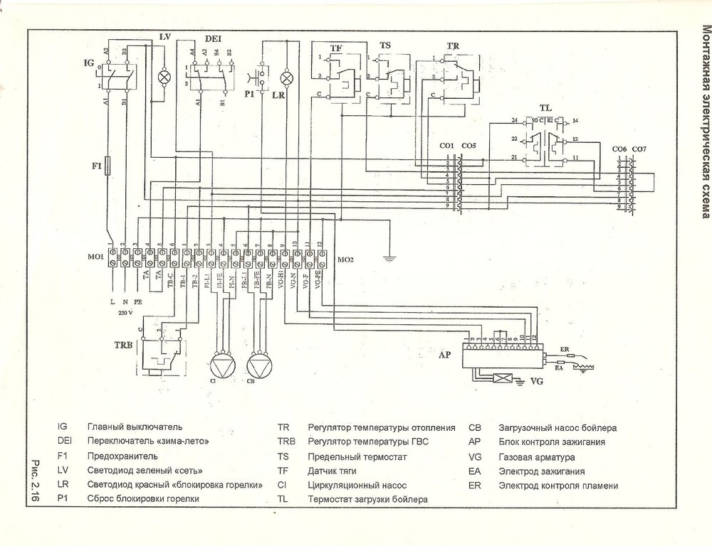

Вот вам один из примеров по котлу Беретта -Fabula31-CAI-120
При эксплуатации котла часто срабатывал датчик предельной температуры котлового контура.
Проблема самая простая горелка включается при выключенном насосе хоть на отопление хоть на нагрев бойлера.
Схема недоработанная и это не инструкция как вы говорите а это готовое серийное изделие и такие проблемы встречаются и у других производителей.
Я эту схему доработал установив одно релле и все проблемы решены ,сейчас этот котёл работает как часы.
Я сброшу вам схемку может вы с12летним стажем розберётесь - так для общего розвития об Украинских монтажниках.
Прочел схему. На 2 листе написано поставить релле
Змінено користувачем y-dom
Прочел схему. На 2 листе написано поставить релле - где ваше изобретение? В инструкции написано поставить релле - Вы его поставили, что сверхестественного вы сделали?
Я об этом и писал, что не читаем инструкции:), изобретаем велосипед
Причём здесь изобретение я исправил заводской дефект который выпускается серийно.
Так как вы слепо полагаетесь на инструкции и правильность технического решения иностранными производителями-Это один из примеров что полагатся
нельзя никто от ошибок незастрахован.
Вот такие мы класические Украинские монтажники.
