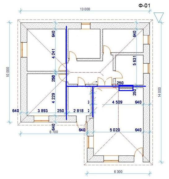

Прект дома в первом чтении или грубые ошибки покажИте, плз

Я вот что думаю... Те перегородки, на которых лежат двутавры сделать по 0,25м. В тот большой пролет(в нем 2,5м) на 20см ниже уровня стен заложить двутавр помощнее(так, чтоб он встал заподлицо с верхом перегородок)...
При 0,25м двутавры не нужны никакие.
А дальше дерево, по схеме sevladа. Так пойдет?
Выложите внутрение размеры (не площадь) всех помещений, тогда проще будет советовать.

На вашем рисунке все стены 0,25 :)
Подумайте хорошо над тем как оформите проем между гостиной и холом, так что бы при входе из коридора под углом 45гр. оно нормально смотрелось. Я не придумал.
Я попробывал поправить планировку (рисовал в МС Пеинте, так что получилсь не очень красиво).
Стены отмеченые синим - 0,25, остальные 0,12.
так будет нормальное кол-во несущих стен по которым удобно делать любые перекрытия + получше изолируем прихожую от теплой части дома.
Еще вы забыли венткалы нарисовать, наиболее логично делать так, где я нарисовал синий прямоугольник. 2веткала с кухни и один с ванной.
По ширине прихожей получается 6700 + 640 - 640 - 3893 - 2х250 = 2307. Этого достаточно. Шкаф купе - 70см + 10см дверь макс 100. Еще 50см с другой стороны. Зачем вам больше?
зы. 640 внешние стены это что??? 1,5ракушки?
Если честно - пока не вижу в этом проблемы... Вход в комнату можно сделать в виде арки, только не круглой, а прямоугольной...
До вентканалов мне ещё далеко :-D Мне бы со стенами разобраться - чтобы фундамент рассчитать. Есть безумная идея залить его в ноябре, если погода позволит

Не верно.
Стенка с вентканалами будет шире (минимум 38см), до нее нужно утолщене фундамента. Плюс труба имеет массу приличную, и в некотором смысле определяет планировку и внешний вид.
В вашем случае уголок для готовки нужно ставить вдоль той же стенки где ванна, что бы потом от вытяжки над плитой не тягать рукава в уже готовом доме. Когда вы подумаете про размещение зоны готовки, вполне возможно захочеться рыдяшком хоть небольшое окошко предусмотреть. И приятнее утром кофе готовить, и в случае пригорит чего - открыли и проветрили быстренько.
Уголок для готовки будет с противоположной стороны - вдоль стен с окнами. А примыкает к ванной мягкий уголок для посиделок... По-другому никак :(
Вентканалами Вы меня озадачили... Буду изучать тему...
А перекрытия потолочные интересуют. Скорее всего это будут деревянные балки. При такой конфигурации перегородок это осуществимо, правильно? А на перегородку в полкирпича балку класть можно? Точнее, меня интересует - можно все внутренние перегородки делать в полкирпича? В полкамня что-то сильно площади сжираются...
Опирать балки на перегородку 120мм -нельзя. Нужно выделить несущие стены 250мм ну и фундамент под них выполнить соответсвенно

ИМХО вы слишком перестраховываетесь для стен которые ничего не будут нести , на 250 мм можно класть плиты перекрытия .
Тут лучше подойти творчески и продумать элементы усилиния и не ложить все стены в 250 мм .
