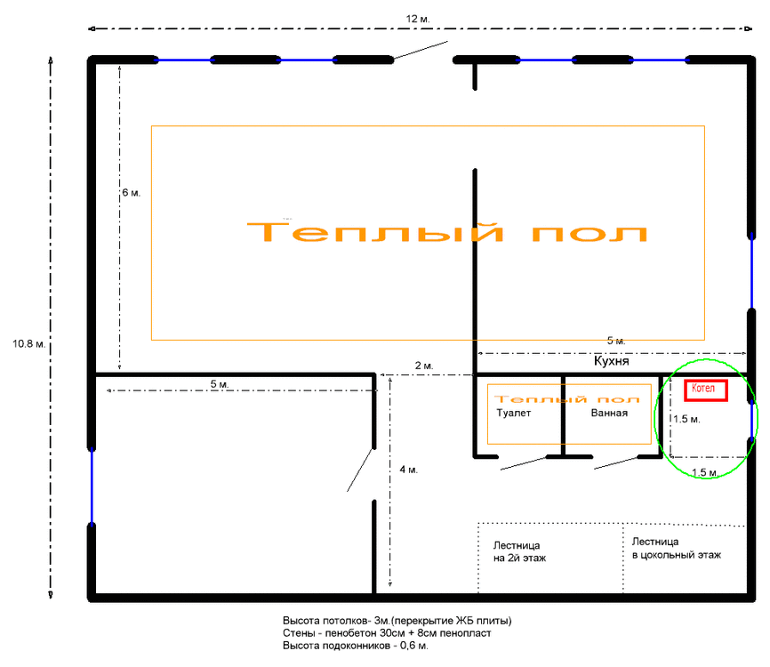

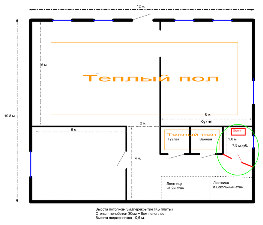

Общался с проектантами, то они рекомендуют котел размещать или на кухне, или сделать перегородку под углом, чтоб увеличить обьем помещения до 7,5 м.куб.(Рис-2 перегородка выделена красным).
Мое же пожелание разместить котел как показано на Рис -1. Аргументация почему нельзя - потому что не обеспечивается трех кратный обмен воздухом (мол помещение не отделено и по воздообмену нада считать все пространство с которым оно соединено)
Котел предполагается 28 квт. с закрытой камерой сгорания.
Перечитав ДБН по газоснабжению нигде не нашол такого требования для котла 28 кВт. с закрытой камерой.
Подскажите будет ли нарушением установки даного котла как показано на рис-1.

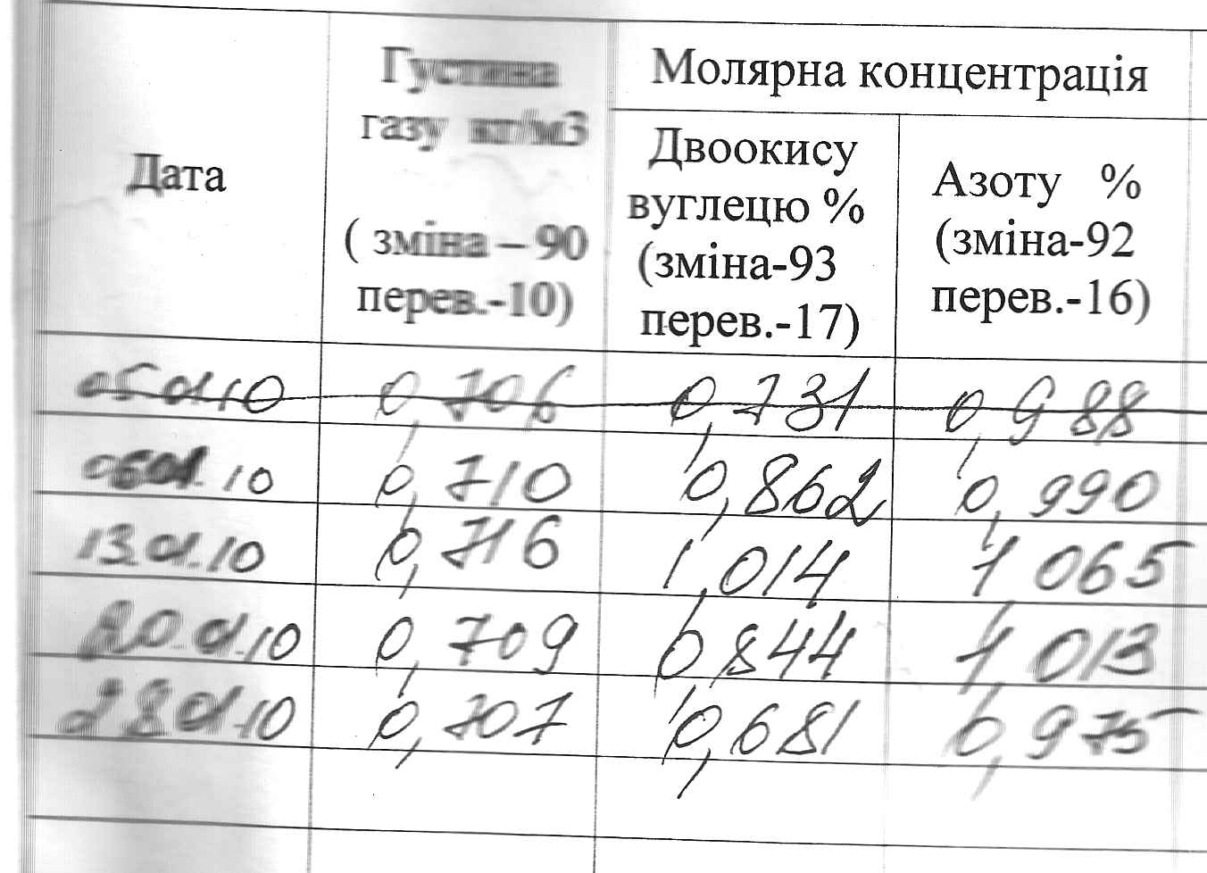

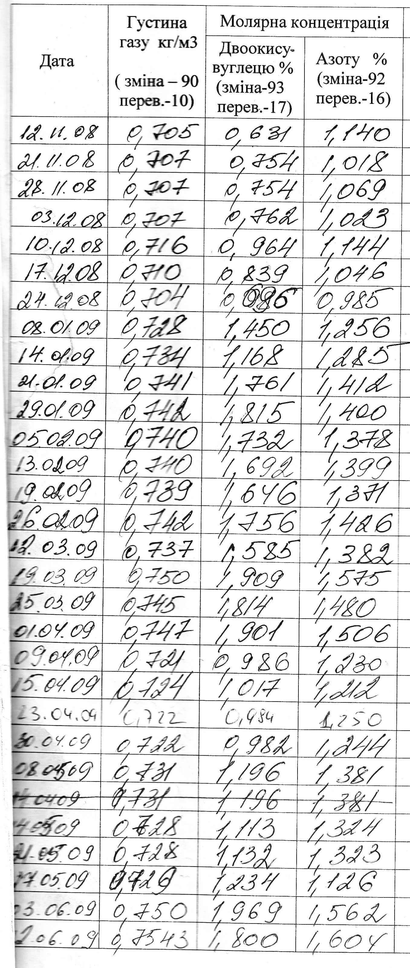

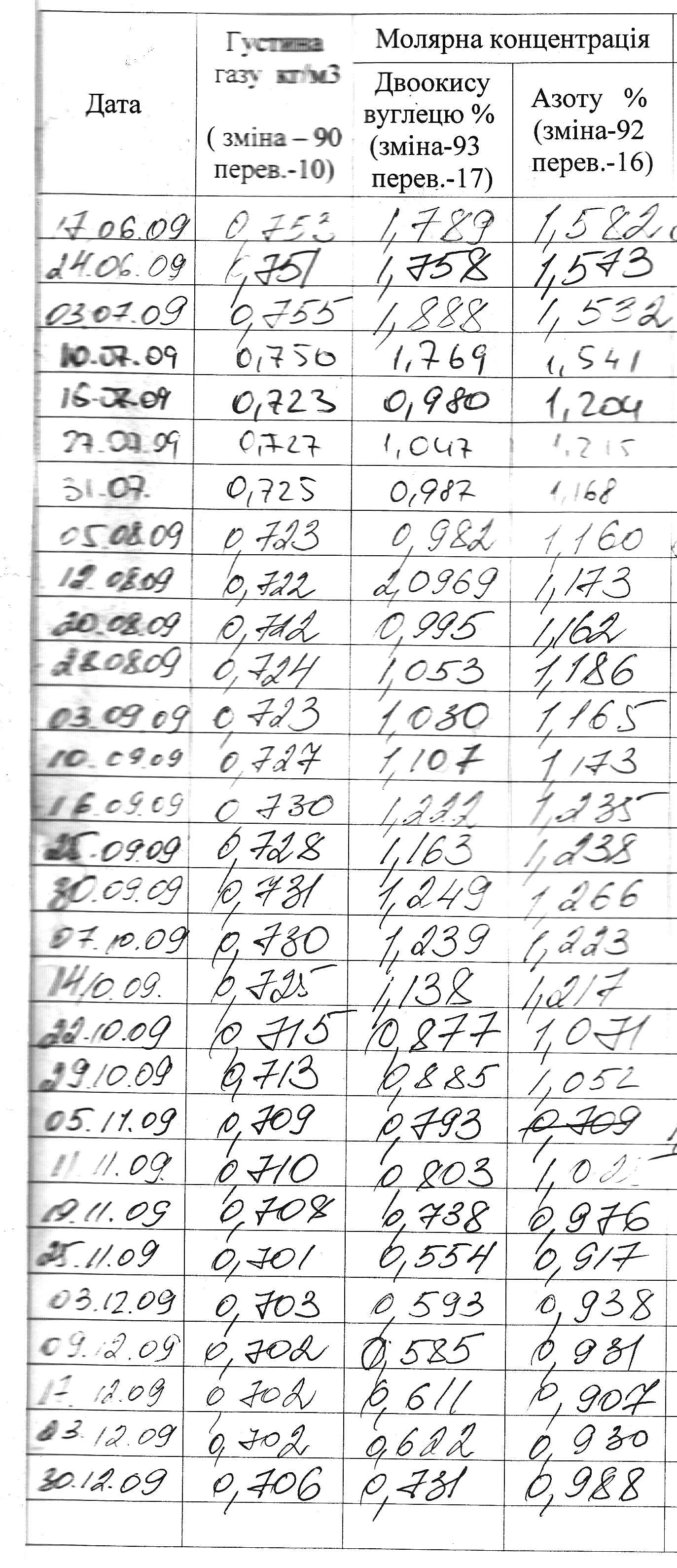

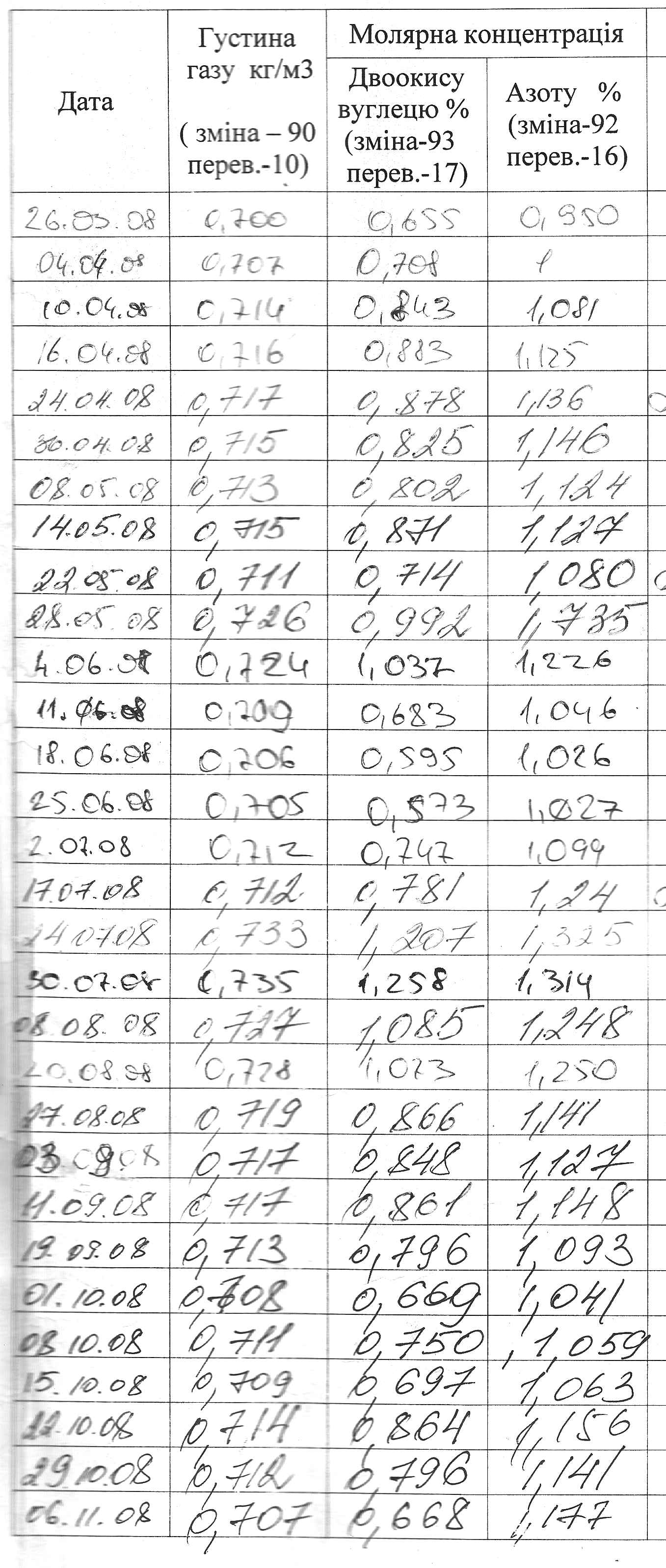

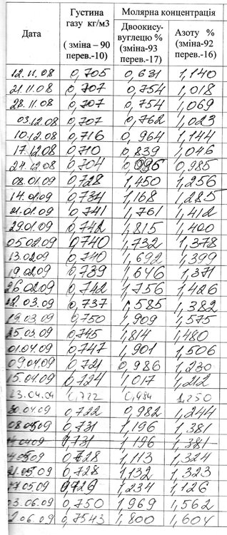

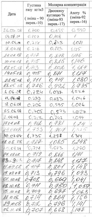

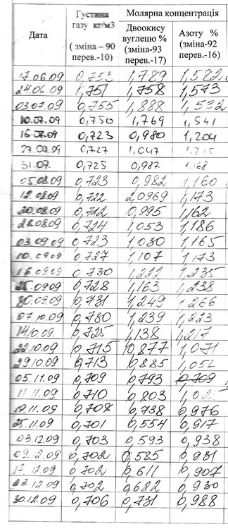

«Спецом никто ничего не бодяжит, просто газ положено очищать и осущать, а у нас это оборудование отработало больше 30 лет...просто тупо качают и раздают газ. Да и с давление в магистральной трубе 75 атмосфер не сильно то пободяжишь».
Зря Вы рассуждаете о вещах, о которых имеете слабое представление.
См. вложения (Журнал анализа газа, N-кая районная ГРП, недалеко от Киева).

ДБН В.2.5-20-2001 п. 6.2, 6.28., 6.38
Так как я задавал аналогичный вопрос, позволю себе продолжить дискуссию. Давайте для ясности процитируем указанные Вами пункты:
6.2 Не допускается размещение газовых приборов:
- в коридорах общего пользования;
- в санитарных узлах;
- в общежитиях всех типов;
- в помещениях зданий любого назначения, не имеющих окна с форточкой (фрамугой);
- в подвальных этажах, а при газоснабжении СУГ - в подвальных и цокольных этажах зданий.
В подвалах индивидуальных жилых домов, принадлежащих гражданам на правах личной собственности, допускается установка отопительного газового оборудования, при условии, что эти подвалы имеют окно с форточкой (фрамугой), отвечают требованиям 6.41 и газоснабжение их осуществляется природным газом.
Где здесь хоть слово про вентиляцию?
6.28 Установку газовых плит в жилых зданиях следует предусматривать в помещениях кухонь высотой не ме-нее 2,2 м, имеющих окно с форточкой (фрамугой) или конструкцией жалюзийного типа, вытяжной вентиляционный канал и естественное освещение.
При этом внутренний объем помещений кухонь должен быть, м3, не менее:
- для газовой плиты с 2 горелками - 8;
- то же с 3 горелками -12;
- - " - с 4 горелками -15.
Какое отношение этот пункт имеет к размещению котлов в обособленном помещении?
6.38 Установку газового отопительного оборудования суммарной тепловой мощностью до 30 кВт разрешается предусматривать в помещении кухни (независимо от наличия плиты и проточного водонагревателя) или в обособленном помещении, внутренний объем кухни при установке отопительного оборудования с отводом продуктов сгорания в дымоход, должен быть на 6 м3 больше, предусмотренного 6.28.
Где в этом пункте упоминание о вентиляции для обособленного помещения?
6.41 Обособленные помещения для размещения отопительного оборудования суммарной тепловой мощностью свыше 30 до 200 кВт и помещения в подвалах жилых зданий, принадлежащих гражданам на правах личной собственности для размещения отопительного оборудования, должны иметь естественное освещение из расчета остекления 0,03 м2 на 1 м3 объема помещения и ограждающие от смежных помещений конструкции с пределом ог-нестойкости не менее 0,75 ч и пределом распространения огня по конструкции, равным нулю.
В п.6.2 была дана ссылка на этот пункт, я его привел для ясности. Как видим, эта статья описывает требование для обособленных помещений при установке в них оборудования мощностью более 30кВт.
Может будут еще какие мысли?
По поводу загазованности для частного дома смотрите ДБН В.2.5-20-2001 п.6.35. КАК и где устанавливать датчик это по "Техническим требованиям....." полное название в конце пункта 6.35.
По поводу вентиляции п.6.28. четкие параметры для кухни и газовой плиты. При установке котла эти требования дополняются....без отмены 6.28. Так же читайте ДНАОП 0.00-1.20-98 п.4.5.15
Хорошо, когда в следующий раз поеду на какую нить из компрессорных станций обязательно скажу им ай яй яй. :)
