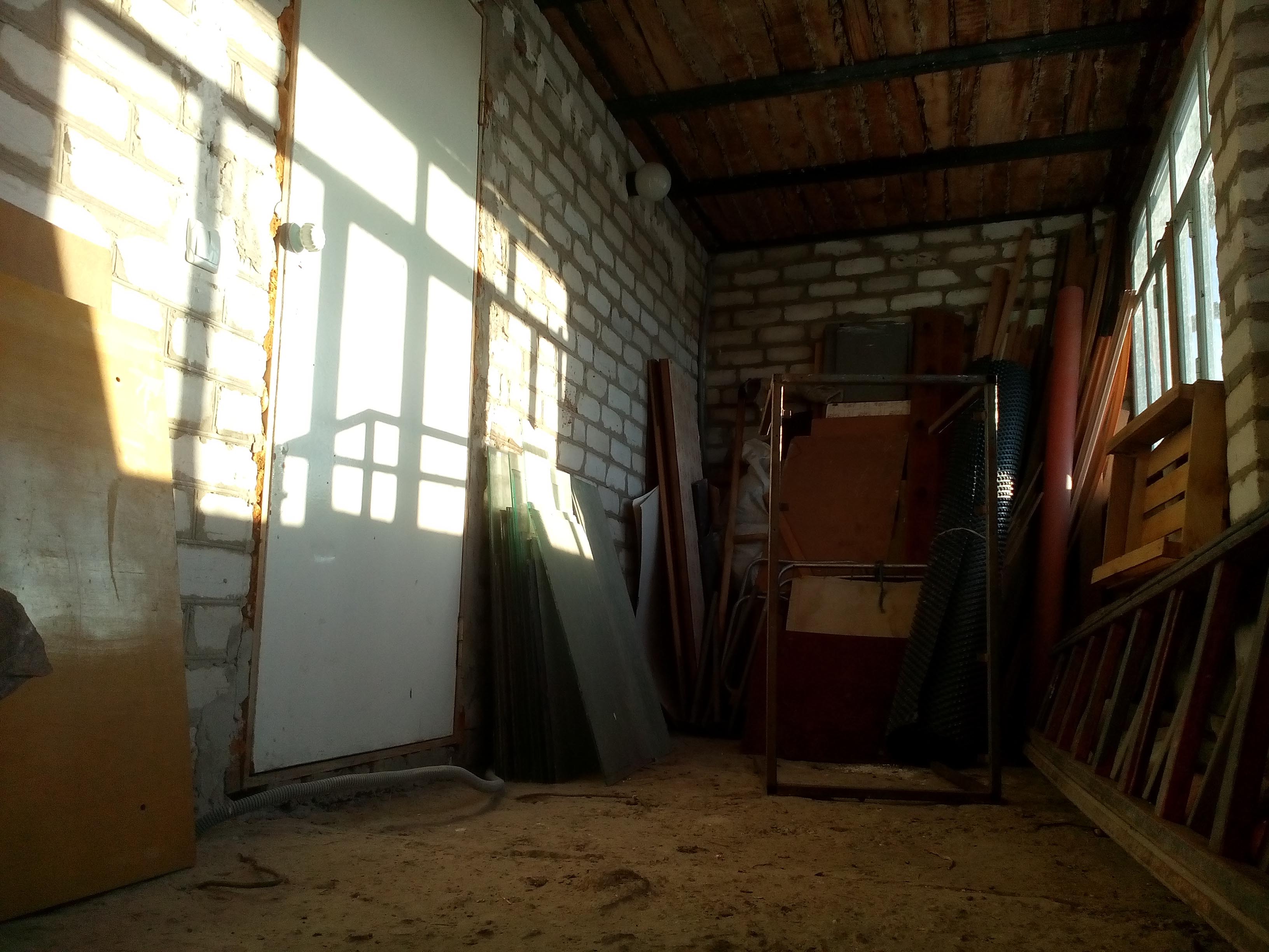

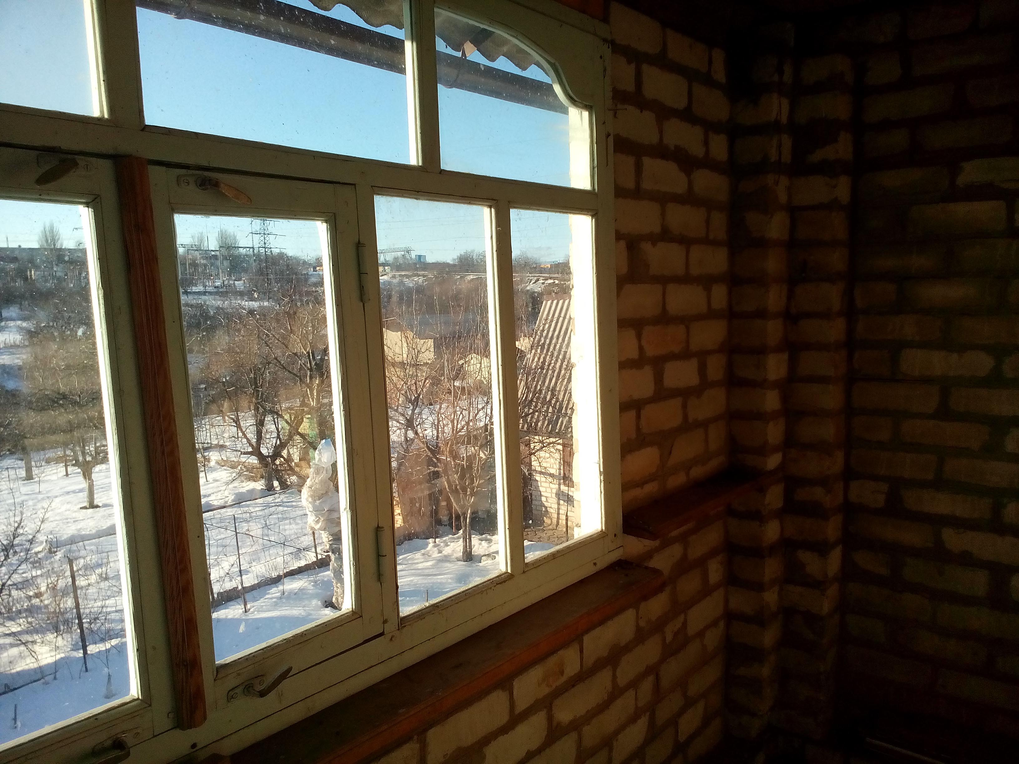

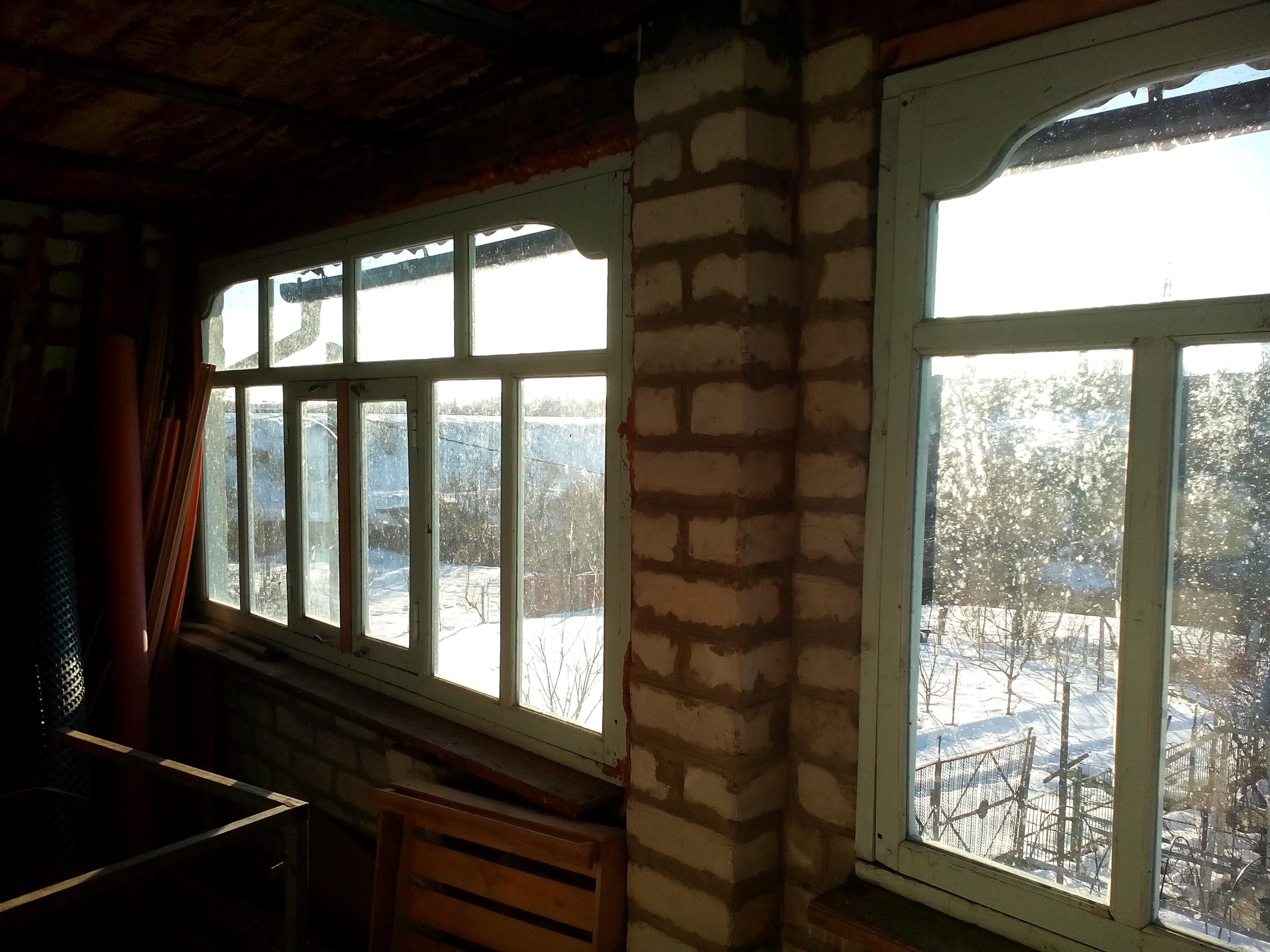

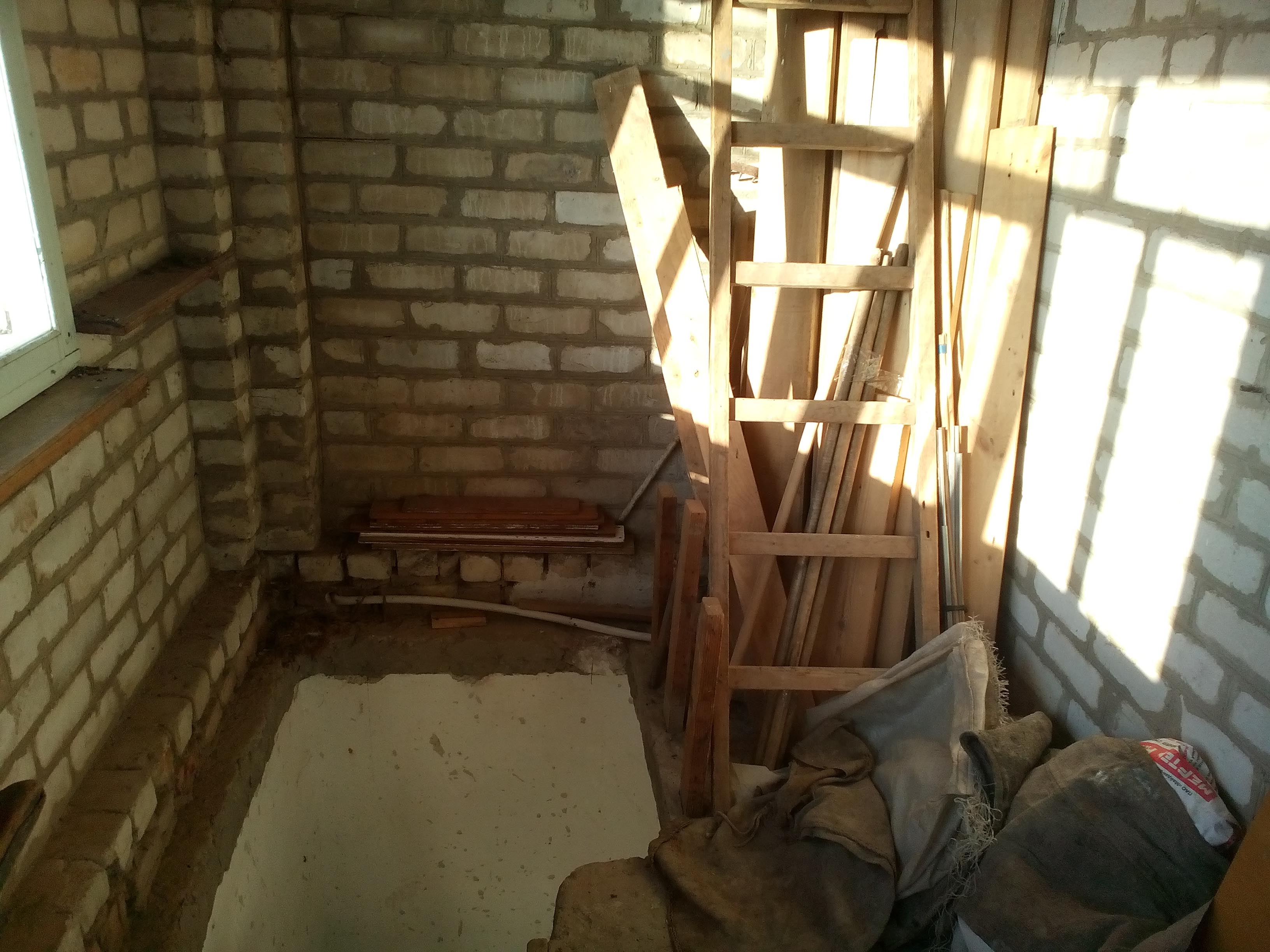

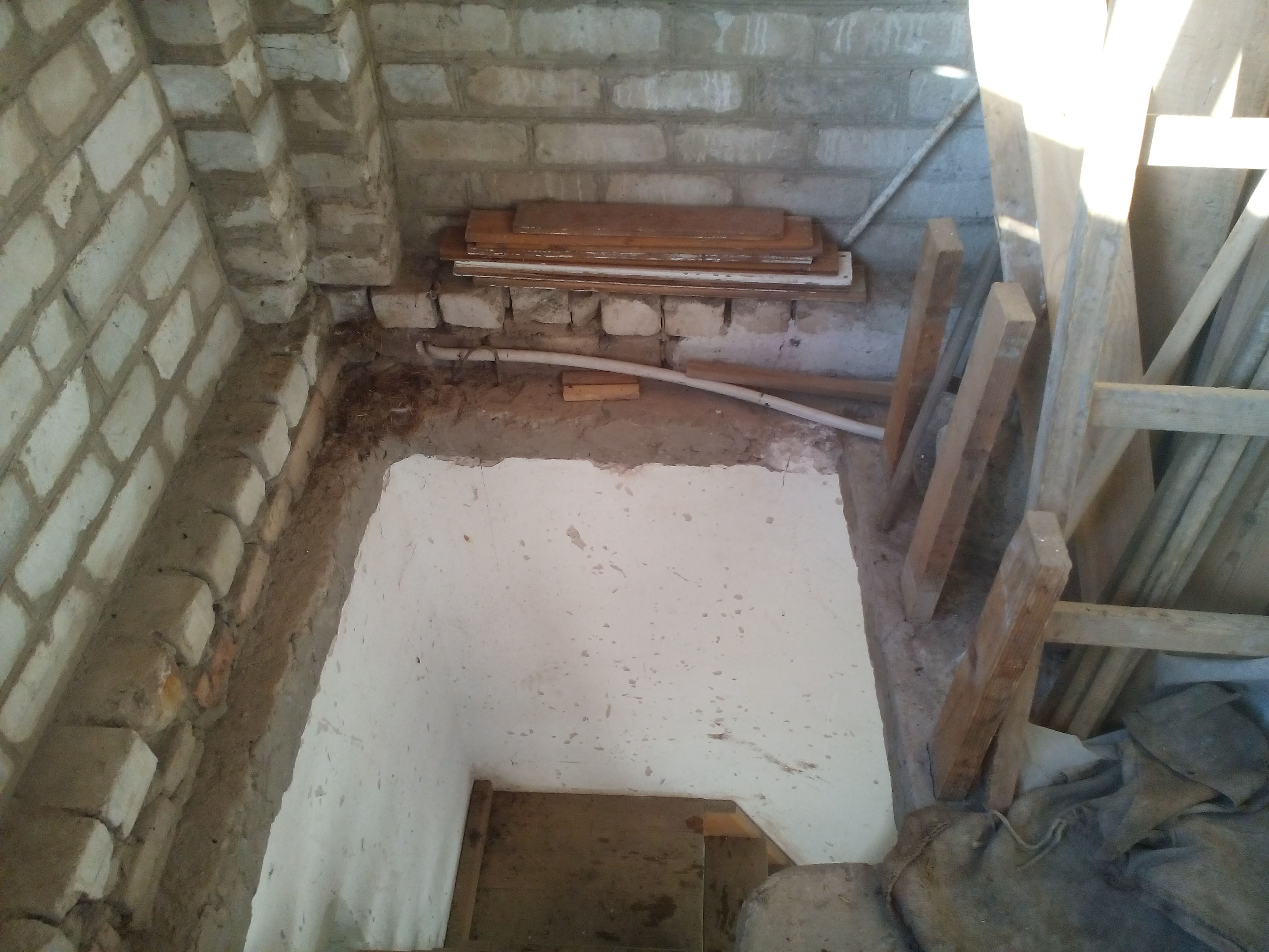

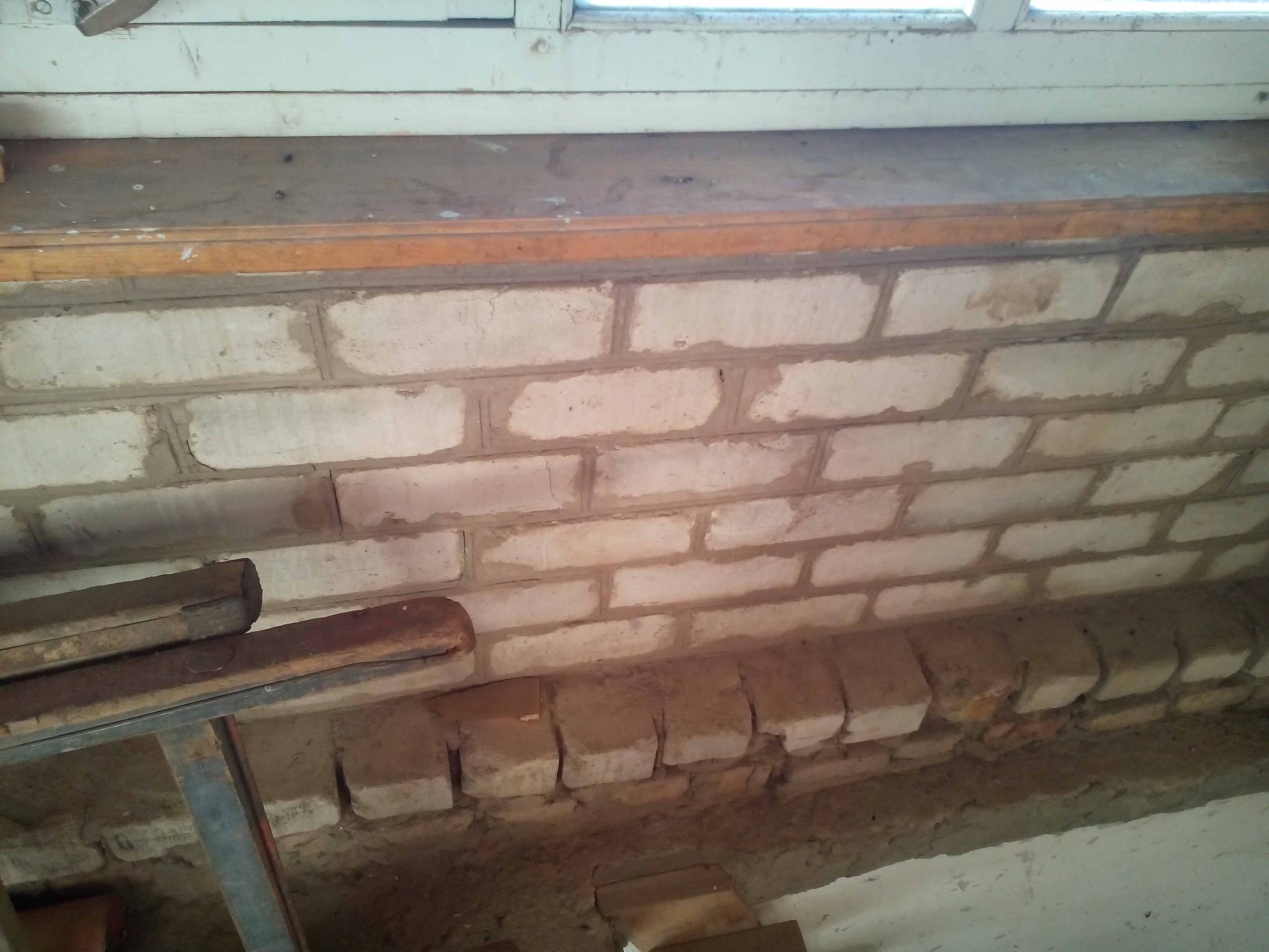

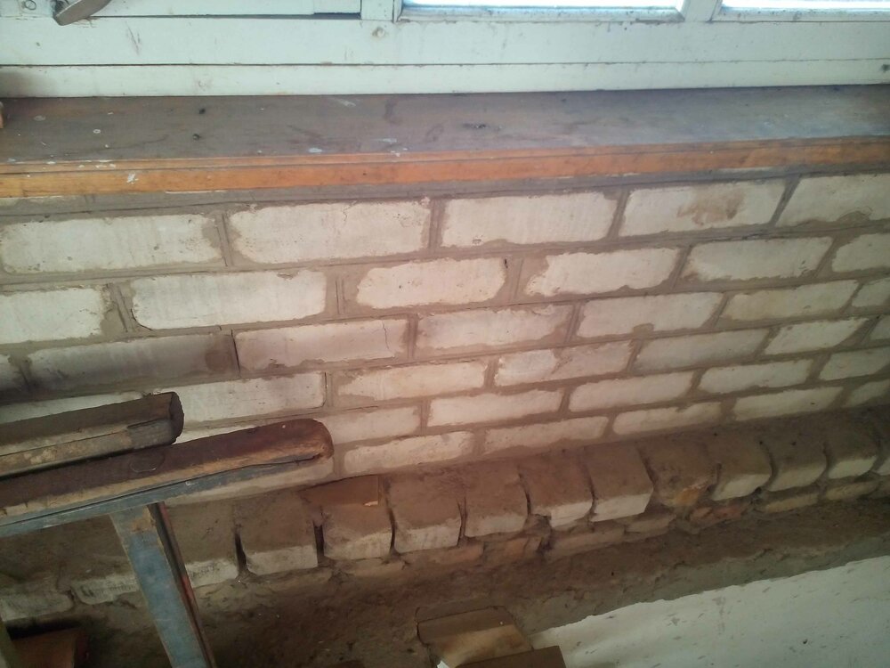

Прошу помочь советом. Есть двухэтажный не отапливаемый дачный дом. Второй этаж лоджии выложен в пол силикатного кирпича (фото прилагается). Есть задача укрепить стену лоджии изнутри, второй задачей ставится утепление. Т.к. лождия и весь второй этаж сообщается через лестничный пролет с первым этажем. На данный момент дача зимой не жилая, но хотелось бы сделать с перспективой проживания пусть и непостоянного. По правилам нужно было обложить в пол кирпича и утеплить снаружи. Но критичен вес, так как надежность фундаманта оставляет желать лучшего (60 - 80 см гранитного бута залитого глиной). Цоколь - граншлак. Первый этаж - шлакоблок обложен в четверть кирпича с воздушной прослойкой 5 см.
Планирую изнутри обложить газоблоками шириной 100 мм. Итого пирог стены будет 1 см штукатурки + 10 см газобетон+2 см воздух + 120 см кирпич. В перспективе если дом будет жилой - обложить пенопластом. Будет ли собираться влага в зазоре между газобетоном и кирпичем, т.к. газобетон более паропроницаем. Нужно отметить что на данный момент через стену в пол кирпича местами видно улицу через трещины в кладке.
Если использовать газоблок какую марку взять d200 или d500? Может кто подскажет лучший вариант? Заранее благодарю.
