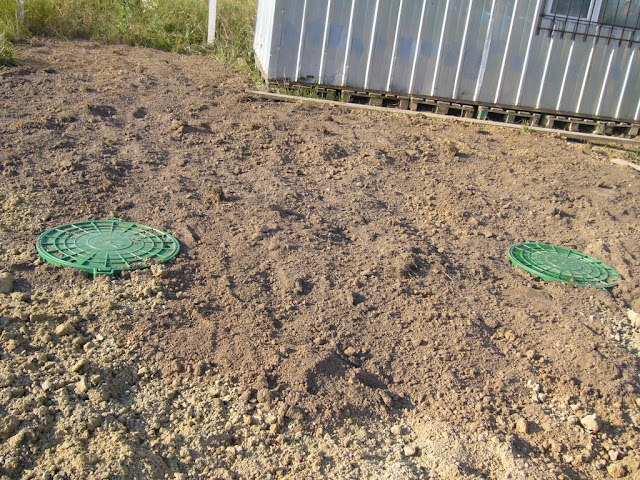

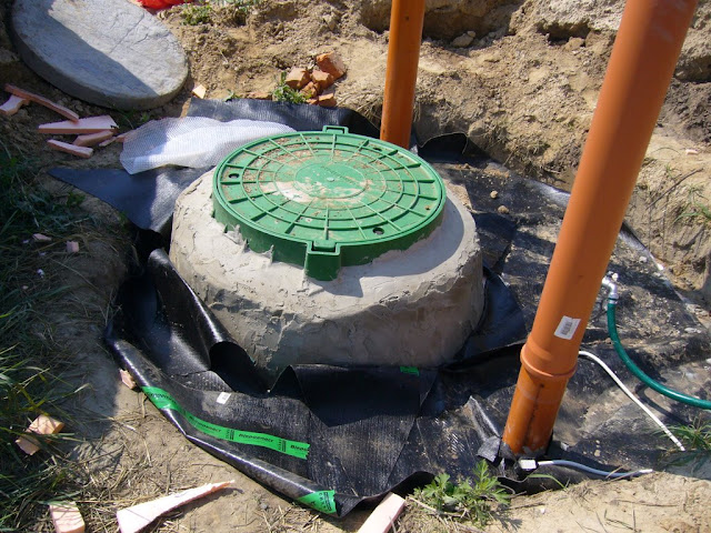

schek Опубліковано: 27 квітня 2010 Поділитись Опубліковано: 27 квітня 2010 Уважаемые форумчане! Поделитесь, пожалуйста, опытом, кто чем закрывает приямок, чтобы был обеспечен удобный доступ до насоса и его безопасность. По- моему, крышка бетонная с канализационным люком не очень комфортна для обслуживания насоса и обвязки. Я планирую оборудовать приямок в оставшемся после копки колодца ж/б кольце внутренним диаметром 90 см. Где - нибудь продаются готовые "ляды" с проушинами для замка или это всегда изделие, изготавливаемое под заказ? Посилання на коментар Поділитися на інших сайтах More sharing options...
Amazonka Опубліковано: 27 квітня 2010 Поділитись Опубліковано: 27 квітня 2010 Симпатичные пластиковые люки зеленого цвета с замками можно купить в НЛ, ЭЦ или у фирмы - производителя "Стандарт парк" (www.standartpark.ua). У меня на приямке скважины и канализационных колодцах такие люки - и выглядят прилично, и практичны в эксплуатации. 1 Посилання на коментар Поділитися на інших сайтах More sharing options...
