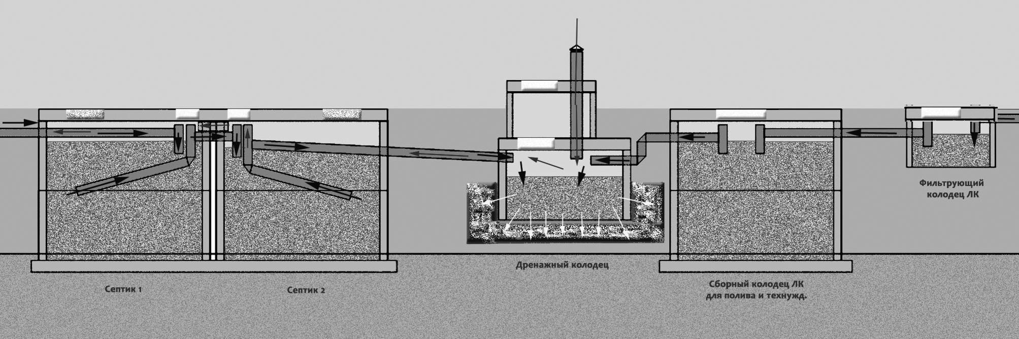

Основные магистрали лежат на расстоянии 80 см от цоколя. Ширина отмостки планируется порядка 2х метров. Утепленная часть - 120см.
Через ливневку будут идти только стоки с кровли.
Несколькими страницами ранее был примерный чертеж канализации (септики+ливневка).
Магистрали будут входить в переливной фильтрующий колодец из 2х метровых колец. Из них - перелив в накопительный колодец с эффективным объемом 4,5 куба. Это вода для технужд. В основном - для полива и мытья мощеных дорожек (когда они у меня будут):D
Из сборного колодца, излишки будут переливаться в дренаж (полуторометровое кольцо в щебневой обсыпке)
Листвы у меня особо не предвидится (ну разве что частично с отмостки). Водосточные желоба у меня на высоте под 10 метров. Листья туда не достают :) Песок - аналогично - то что попадет с отмостки.
Стыковать наглухо вобосточные трубы с ливневкой не планирую (пока). Оголовком канализационных труб будут ливнеприемники.

Я вот немного не понимаю... зачем и к чему такие сложности с ливневкой? А как её чистить? Ведь забьется она стопудово... листвой, песком и пр. Я у себя точно не буду такое делать, максимум сделаю возле бордюров лотки для отвода воды, у меня также есть естественный уклон участка, как и у Игоря, вот пусть он и работает... Сильно сложная в дальнейшем обслуживании система, нужность сомнительна... да и дорого... :-o Все ИМХО!
Добавлено через 7 минут
Опоздал... пока буквы на клаве искал, Игорь уже все разжевал... но все равно - лишние хлопоты... дорожки можно и колодезной водой помыть...
Я тоже сначала не очень парился по поводу ливневки. :) Но учитывая свойство моих грунтов, плохо впитывающих воду, не хочу разводить болото на участке.
Решил сделать организованный сток воды. Да и емкость на 4,5 куба воды не помешает. На первое время у меня в качестве источника воды - колодец. Для бытовых нужд его хватает с головой, даже во время засухи. А вот на полив - не очень. Да и поливать напрямую колодезной/скважинной водой - не хорошо. Слишком холодная.
А почему должно забиться? В ливнеприемниках ставятся фильтра. А если и попадет что-то, то прочистить возможно. Максимальная длина "глухой" магистрали - 8-9 метров. На 11 метровом участке я поставил ревизию. Канализации же чистят ;) А во время ливней через ливневку такой поток воды идет, что задержаться в трубах чему-либо будет проблематично. :)

А какой объем накопителя? И как он гидроизолирован, если изолирован? Или просто бетонные кольца. или что-либо другое? :)

Именно - ливневая канализация. Накопитель 4,5 куба = 2 кольца по 2 метра.
Еще 2*2м+2*2м - это септик фекальной канализации

а картинка с септиком и сливом как сейчас свтоит перед глазами, правда искать ее долго ))

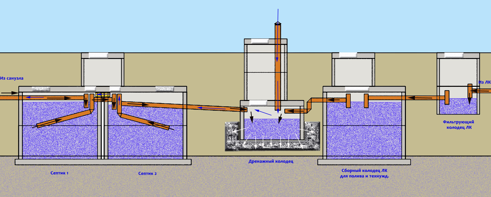

о. картинка уже стала в цвете..
давно ли?:)) но технически не сильно изменилась.
тогда у меня вопрос, может он правда подымался уже в теме. Зачем над двумя двухметровыми кольцами еще одно меньшего диаметра? Не проще ли поставить просто их. Или там планируется размещение ГА?
А была ч/б? :) Уже и не помню.
Ты точно ничего не путаешь? ;) Откуда там ГА? Это же канализация:D
Вернее кольцо - для обслуживания. А ставить 2-хметровые еще и всерху - слишком жирно. Они стОят в 5 раз дороже. А их емкость все равно никогда не будет использоваться, т.к. они выше ватерлинии. :)
Ты точно ничего не путаешь? Откуда там ГА? Это же канализация
в моей памяти чернобелая картинка... странно. возможно для экономии размера этой самой памяти я автоматически перевел ее в чернобелвый вариант, так как места она занимает меньше )))))
кольцо для обслуживания, зачем оно? тогда проще поставить два двух метровых и накрыть. Я не вижу предназначения этого кольца, кроме как сделать так что бы было красивее как на картинке))). Про ГА я уже не знал что придумать, как оправдать этот мини тамбур ), в котором и развернуться сложно
:) Цена 2-метрового кольца = 1000 грн. Цена 1-метрового кольца = 200 грн.
До сих пор думаешь, что проще и дешевле потратить 2000 грн, вместо 200 грн + 200 грн на верхнюю 1-м плиту? ;):D
Для откачки ила из септика и прочистки труб ;)
