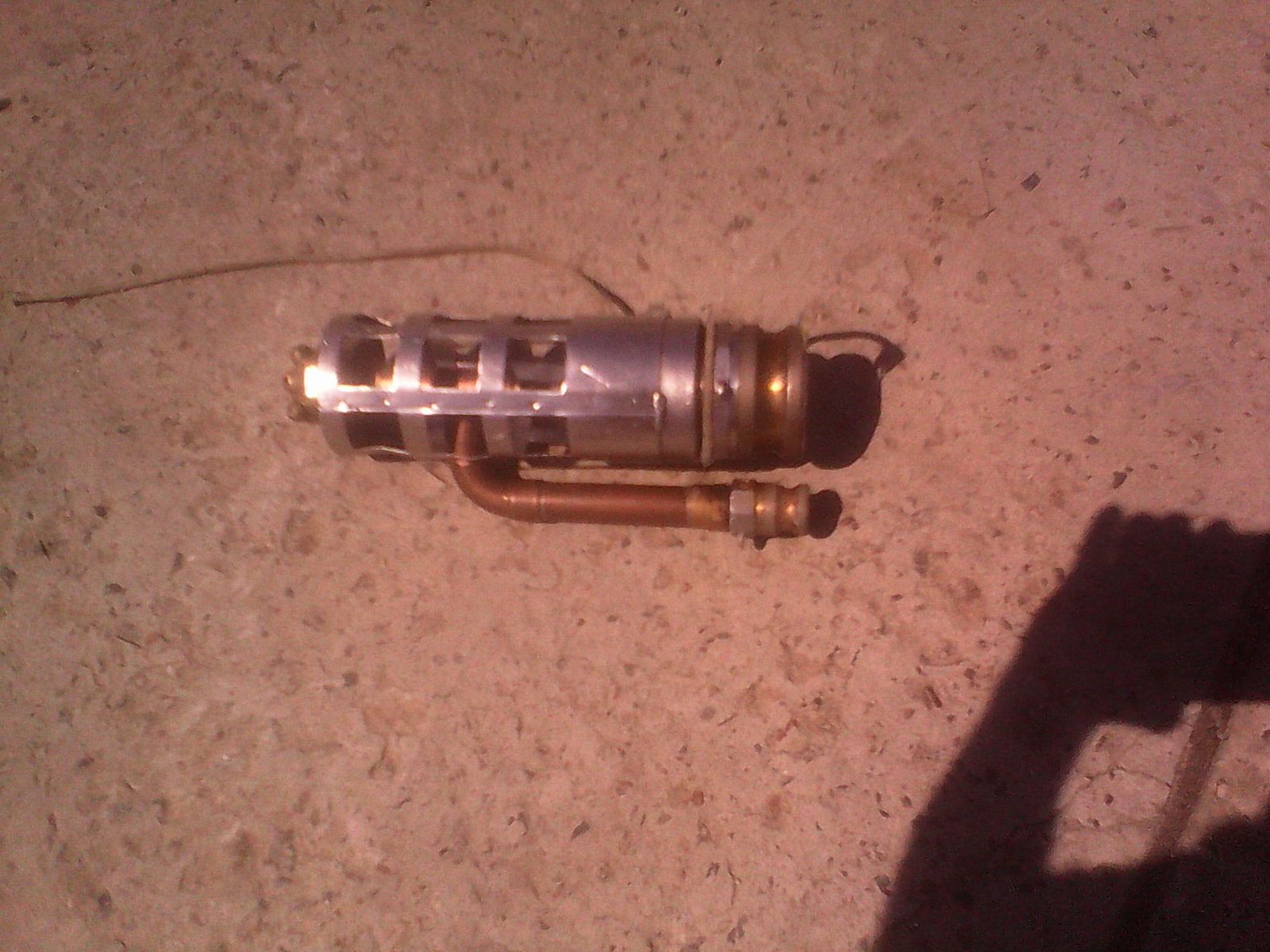

aleksei2000 Опубліковано: 1 грудня 2014 Поділитись Опубліковано: 1 грудня 2014 Толстяк, Добрый день! Делаю миниземснаряд для чистки озера. не могу найти поплавки для шланга не подскажете где ?? Хочу купить катамаран туристический как понтон. Так же насадки для разрыхления ила тоже проблема. М почему всас должен быть жесткий, ведь глубина разная Толстяк, а если вот так ? ru-stroyka.com/designland/8942-kak-postroit-prichal.html думаю будет намного дешевле катамарана. Бочки на форуме чел продает.... Посилання на коментар Поділитися на інших сайтах More sharing options...

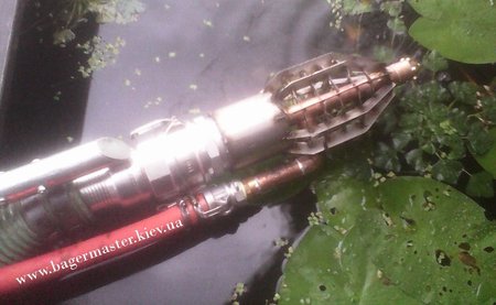

Багермейстер Опубліковано: 6 серпня 2015 Поділитись Опубліковано: 6 серпня 2015 Кстати есть фото мини земснаряда на надувных камерах от "беларуса". Очень кстати... и всас "багермастер" там стоит Добавлено через 6 минут С насосами на 120 кубов по воде, 30 кубов песка в час можно дать только если шланг не больше метра в высоту и длина не более 10 метров, и само собой если песок берете речной, чистый без корней-водорослей... т.е. если..если... если.. Реально это 12 кубов песка в час ... как показывает практика, т.е. за 15 минут на практике это 3 куба песка. все что больше это эквилибристика, ещё и потому что при такой высокой консистенции очель легко "посадить" пульпопровод, то бишь забить шланги песком... и получится 15 минут качаем потом час шланги вытряхиваем Посилання на коментар Поділитися на інших сайтах More sharing options...
