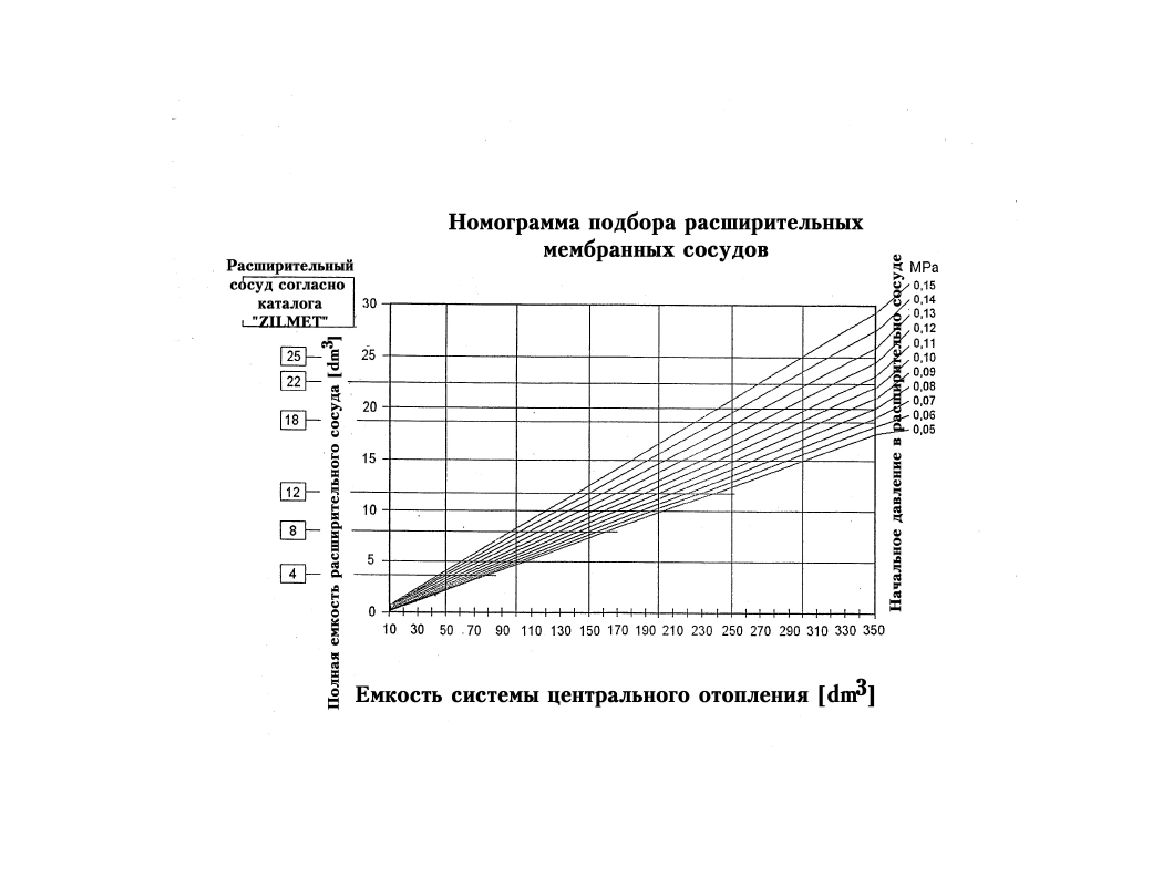

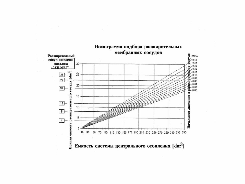

Для расчета расширительного бачка нужен литраж (объем) воды в системе, для этого я должен знать объем всех радиаторов....
в одном метре стального радиатора высотой 500 мм в среднем у всех производителей 6,1 литра....+-
сори это для 600
для пятисотого Сергей сказал правильно 5-5,2 литра
5 литров на 1 м/2 радиатора.
Мне нравится Ваш подход.
Подбирайте расширитель:
