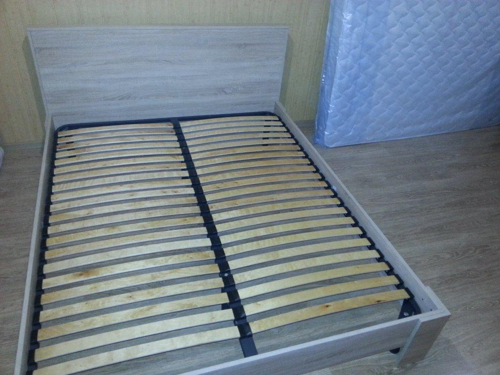

Кровать - сам. Кто делал?
Олица
ДСП 18мм. Egger Бардолино натуральный.
В Egger с коллекции Бардолино есть два цвета 1. натуральный (светлый), 2. серый (немного темнее). Чем подкупил Бардолино три оттенка в рисунке.

KogPolo Уточните пожалуйста, материал кровати и тумбочек ДСП или доска? Если доска то какая? Как соединяли угловые элементы (ножки) на кровати?

Ламели покупал с ножками, а обвязка на кровати сделана, что б визуально закрыть видимость ножек от ламелей.

А по поводу крепежа ножек кровати просветите?
Самый простой вариант. Делали себе. Стоит уже много лет и ножки не отвалились ;)

Когда планировал делать кровать, хотел сам сделать ламели, ножки поставить квадратные хромированные. За тем подумал зачем, что-то выдумывать, при покупке матраца была скидка на ламели -40%, купил, спать можно было сразу осталось сделать каркас. Скажу честно легче чем кровать я ничего проще не делал. Тумбочки стоят отдельно, но и то если есть угловые струбцины, никаких проблем.
У Вас "ножки" из ДСП стоят на полу. Не боитесь, что после влажных уборок ДСП размокнет? Это ведь только дело времени :(
Можно, конечно, надеть на торцы силиконовые защитные планки... Но будет уже не та красота, что сейчас.
Да и убирать во внутренних углах неудобно... плюс ещё ножка от ламелей...:(

Ножки из ДСП стоят на полу, торцевая лента 2мм.
Не боюсь в квартире я сделал 6 шкафов-купе уже некоторым больше 7 лет, внизу 2мм торец, влажная уборка минимум раз в неделю никаких проблем, если конечно не будет потопа, все будет хорошо.
В этой комнате я сверлил ДСП, мусора очень много было, с уборкой никаких проблем, пылесос с насадкой, а затем без насадки, шваброй под кроватью, а в углах руками. Все дело в привычке.

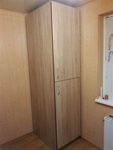

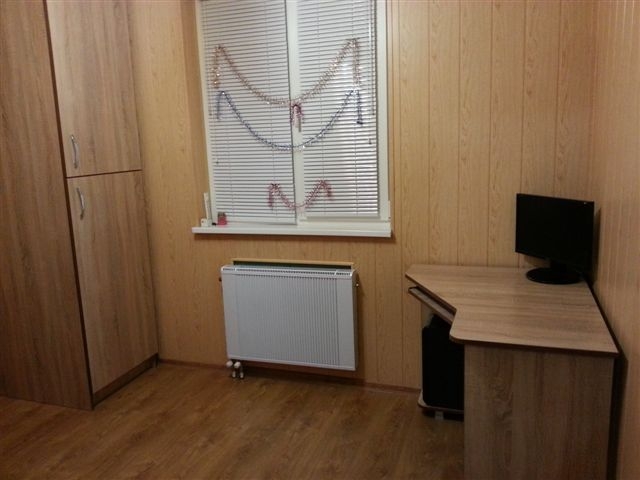

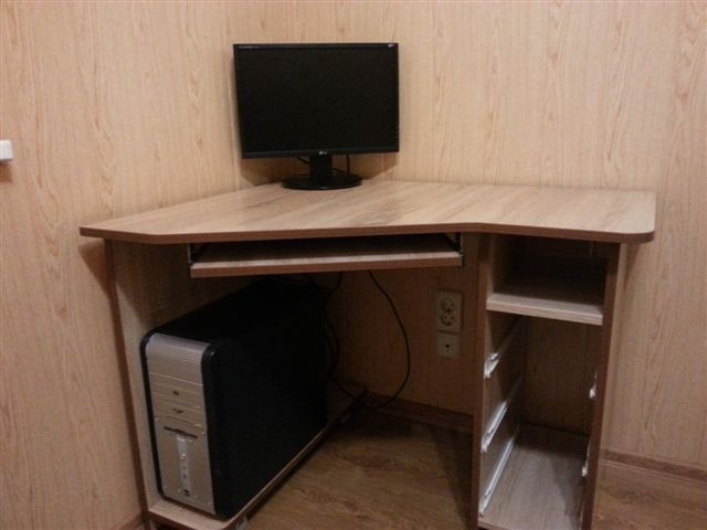

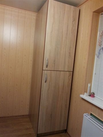

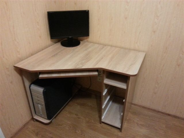

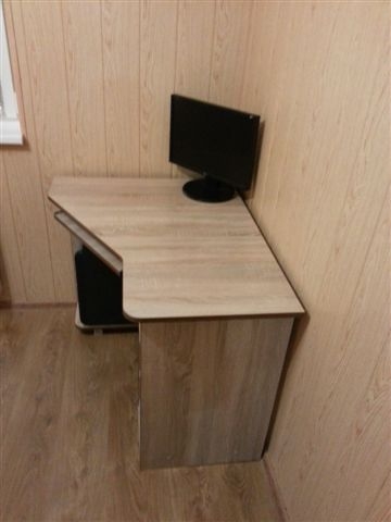

В субботу на даче в детской сделал шкаф и на 90% стол компьютерный, остались выдвижные ящички и фасады с ручками.
Вот что получилось:
Вот что получилось:
почти у всех со временем выдвижная полка вынимается потому что ну неудобно не эргономично ТАК работать одновременно с клавой и мышкой, а если поиграть то вообще капец, полку стали делать чтобы стол можно было использовать как письменный;)
Если и клава, и мышка находятся на выдвижной полке, то очень даже удобно. Но если их разместить на разных уровнях, тогда согласна - это неудобно.
У кого у всех? Что не удобно?
У меня дома и на работе ничего не вынимается и все эргономично, какая разница где находится клавиатура, ее можно и вниз спрятать и на стол поставить.
Что-то я Ваших мыслей не уловил.
Я ж не покупал стол, какой был, а сделал как удобно мне и ребенку.
Просто нужно за него сесть и затем будет понятно, удобно не удобно.
Вообще полка хорошая вещь, когда от пыли вытираешь клавиатуру, понимаешь как она нужна.:beer:
