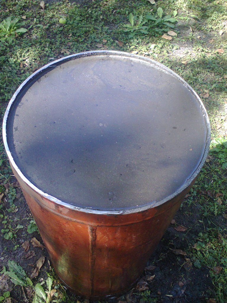

Посмотрев Вашу ветку решил сделать что-то подобное.
уже подыскал нужную бочку.
фотоотчет выложу по окончанию работ.

Бахнуть может даже если его там и нет.... Если долго пользовались, то и металл пропитался газолином... Бочки из под ГСМ так же напитаны((((
Пилить можно если доверху заполнен водой.....
Металл очень толстый....

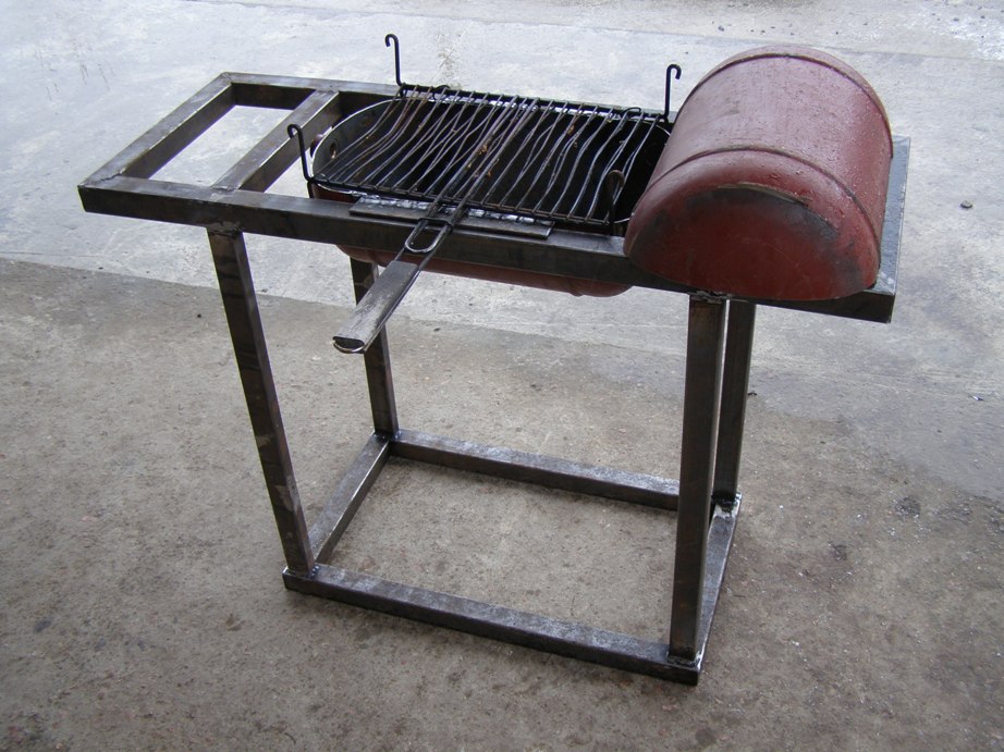

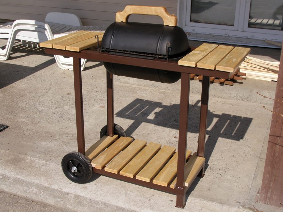

В новогоднюю ночь, после 3-х лет еженедельной эксплуатации, хранящийся под открытым небом, развалился и мой мангал, сваренный побыстрому из железа толщиной 2 мм. Собрал его на совочек и вывез на свалку. И вот засветило весеннее солнышко и так захотелось жаренного на углях мяса. Хотел строить стационарный барбекю, но процесс это творческий, длительный и дорогостоящий, а надо сейчас :)
Понравилась мне идея форумчанина Владимир В. с газовым баллоном.
Порылся в гараже, нашел немного профильной трубы, обрезки уголков и т.п.
Есть (был) газовый 30 литровый баллон, вполне свежий, но стоит без дела и надобности в моем хозяйстве. Остались после строительства сауны обрезки лежаков из липы. В магазине купил только огнеупорную краску (50 грн) и два колеса (по 20 грн). И вот что получилось:
1.JPG.2aabc3f9953afafd8f90825755ec1a66.JPG 2.JPG.c114fbd71a73c62a84436dad5fbd1b7b.JPG
Пока что просто мангал с крышкой, а там видно будет, совершенству нет предела. Кстати на этот баллон точно ложится стандартная решетка для гриля с ножками 30х40 см.

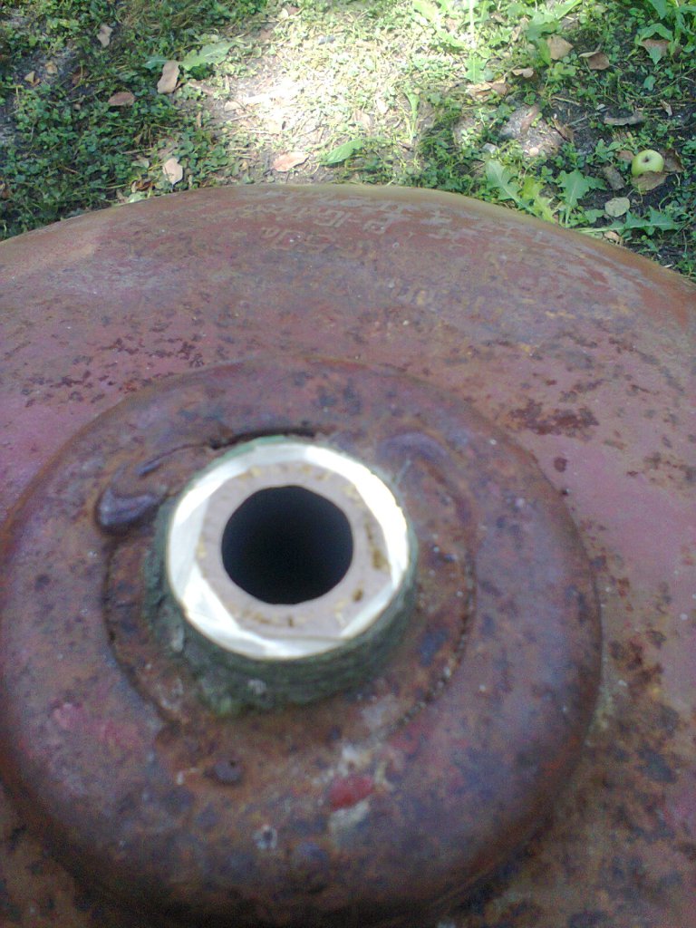

как Вы резали баллон? Наполняли водой?
Слил остатки газа (было пару литров), попытался выкрутить кран, не получилось, спилил болгаркой ручки, ножовкой спилил полностью открытый кран (он латунный, искр не дает), получилось отверстие полдюйма, в него шлангом залил воды, прополоскал, дальше делаем с баллоном что угодно.

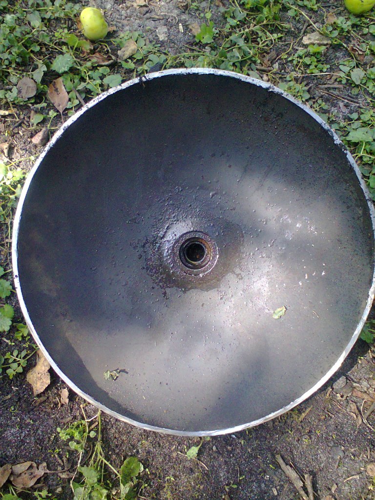

На правах ТС отпишусь о сутьбе изделия.
Дно прослужило 2 года и прогорело этим летом.
И опять стал вопрос: или купить нормальный металл, или взять нахалаву бочку и еще на 2 года забыть...
ИМХ0 склоняюсь и к тому, и к тому варианту.
Надо иметь небольшой мангал для семьи и надо иметь в хозяйсве мангал для гостей, на много-много шампуров.
газовый баллон очевидно прослужил бы дольше...
Сделал себе много-много времени назад из нержавейки 1 или 1,5 мм. Верю , что прослужит еще ой много-много. По нержавейке есть канешна вопросы по цене материала либо готового изделия, но плюсы очеведны. А делать на 2-3 года : бочка+грн+привези+РАБОТА=ВРЕМЯ + 2-3 года

Балон изначально нужно подготовить к порезке, вікрутить веньтиль проміть, в идеале прокалить... и можно резать

Лично у меня в двух баллонах вентеля упорно не выкручивались, даже ВДешка не помогла.
У меня был баллон с поломаным вентелем, причем вентель был в закрытом положении. При тряске баллона чувствовалось, что в нем есть остатки газолина, значит он под давлением.
Болгаркой по периметру подрезал вентиль, естественно не до конца и одним ударом малой кувалды сбил его. Соответственно баллон "зашипел" или это он так матерился на меня??? :x
Латунь при разрыве не дает искру, поэтому риск минимален. Хотя и согласен что на лицо нарушение ПТБ. Ж-)
Далее наливаем полный бак воды и режем баллон с водой внутри. Я наливал через лейку самотеком. Наденьте только старую одежду (если что, не жалко выбросить), т.к. воду с газолином круг будет бросать на Вас. Резать следует сверху в низ, чтоб вода убывала последовательно Вашей резки. Так как вода холодная, она соответственно охлаждает баллон.
После, воду выливаете и внутри баллона палите небольшой костер. Баллон очень быстро прогревается и вся гадость улетучивается...
Вуаля... :beer:
Так и у меня вентиль не откручивался, но после того как лебедкой прижал балон к устойчивой металоконструкции а на ключ одел полтора метровую трубу...
