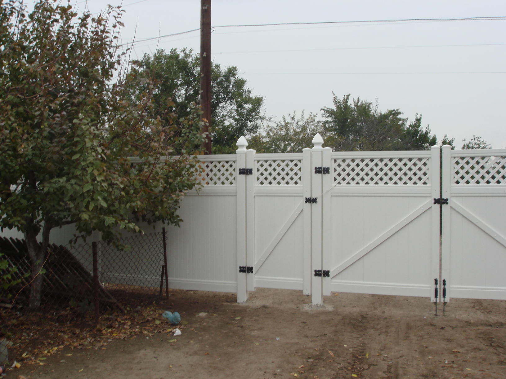

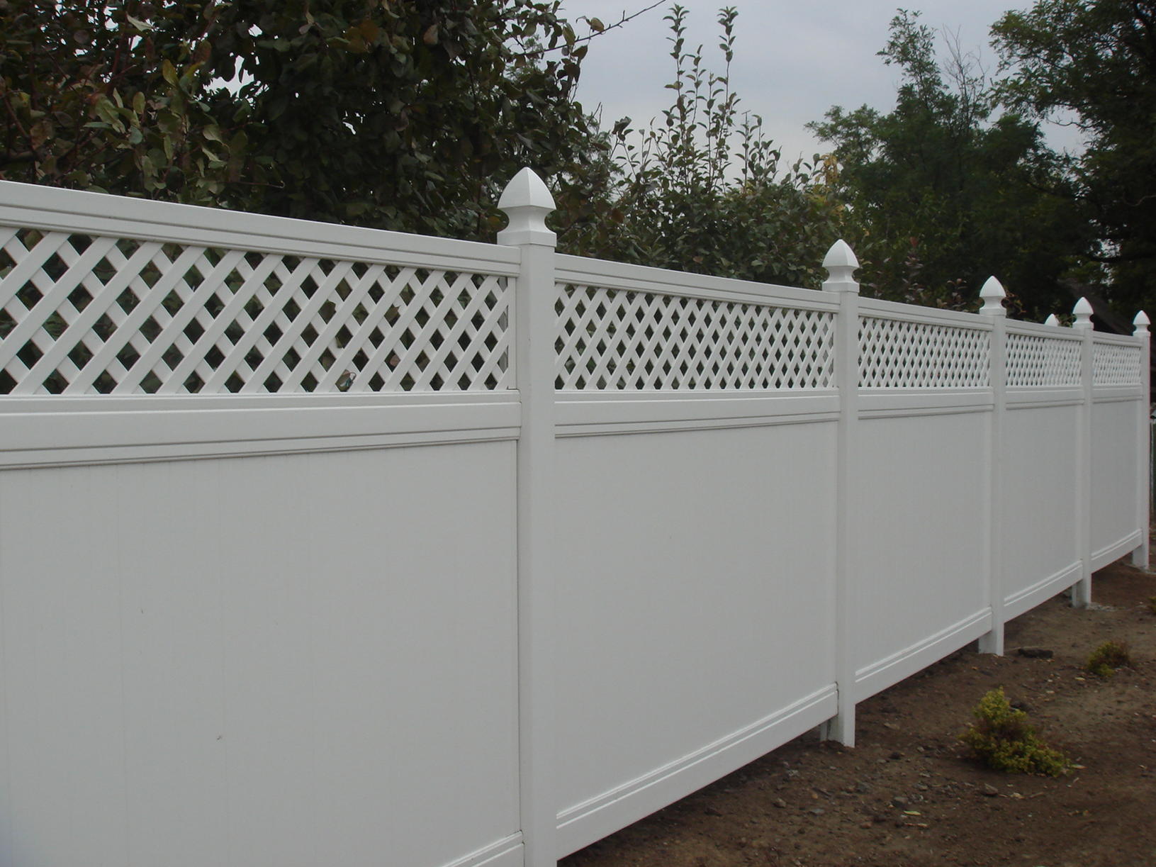

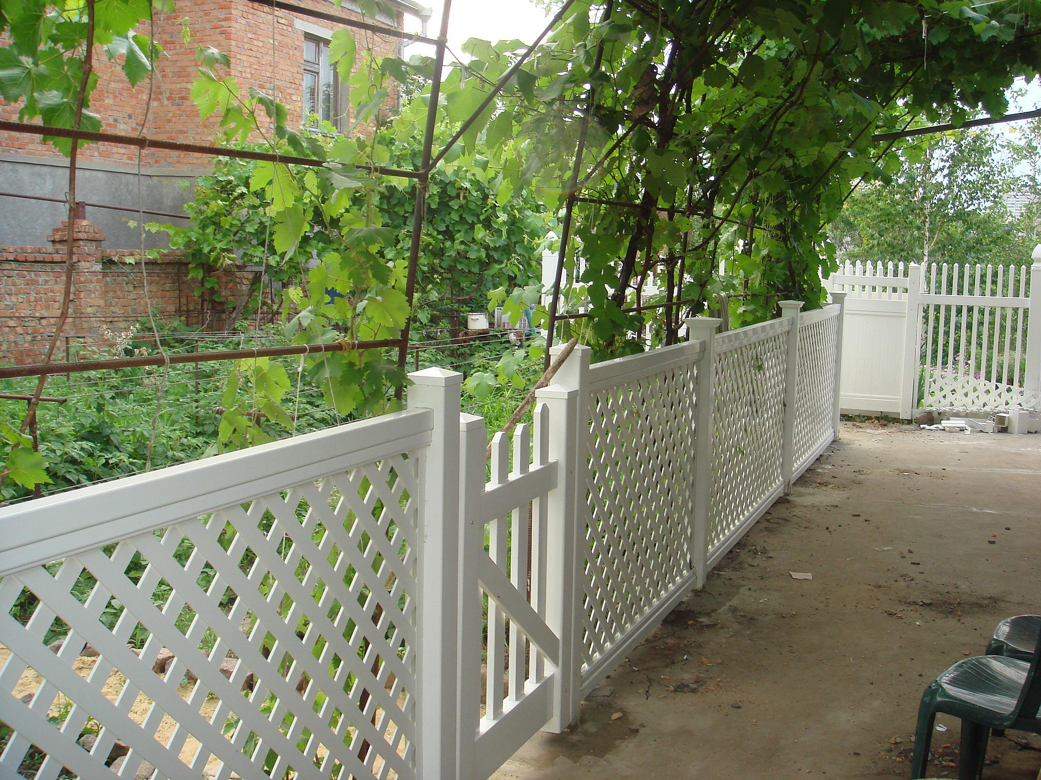

Забор. До такого еще не додумывались, наверное )))
Indie
Ставьте на двоих забор из пластика - он двусторонний. Никому не обидно.
Симпотичный, а где такой купить и за сколько? Хелп...
Пишите в личку, познакомимся. В Киеве стоят наши заборы.
А можно тут озвучить стоимость на Ваши заборчики? Правда интересно...
Попробую.Такая секция вместе со столбом стоит 1365грн. А прайс разместить не могу . Если надо- отправлю на почту.
Спасибо. Столб тоже платик?
Да. Этот забор ставится без саморезов и заклепок. Усилена алюминием только нижняя поперечина. После сборки не разбирается.
:o т.е. он ОДНОРАЗОВЫЙ :sorry:???
Одноразовый не в смысле на один день. Любой забор ставится один раз. Другой вопрос какое время он простоит. А если кто-то хочет из этого забора сделать переносной забор тот и в этом вопросе все легко решается. Просто изначально задавливаются все защелки и можно собирать и разбирать хоть каждый день, при чем защелки потом можно восстановить.
Так-то оно конечно же лучше, тогда другое дело :good:

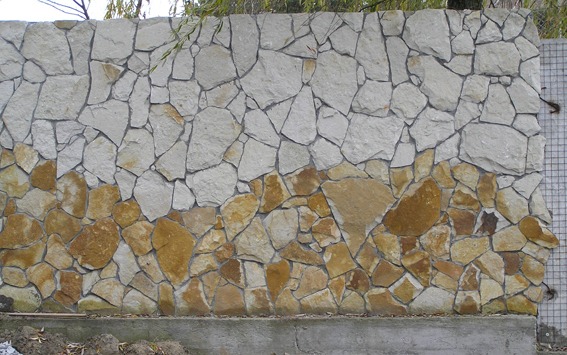

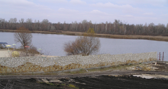

Облицовка по бетонному забору ( делали в 2004 г ). Песчаник винницкий (стоимость облицовки в два цвета=стоимости монотонной облицовки, но разбавило длинный забор), клеевая смесь Полимин П22, сетка кладочная, предварительно стянув арматурой и зафиксировав сваркой плиты:
