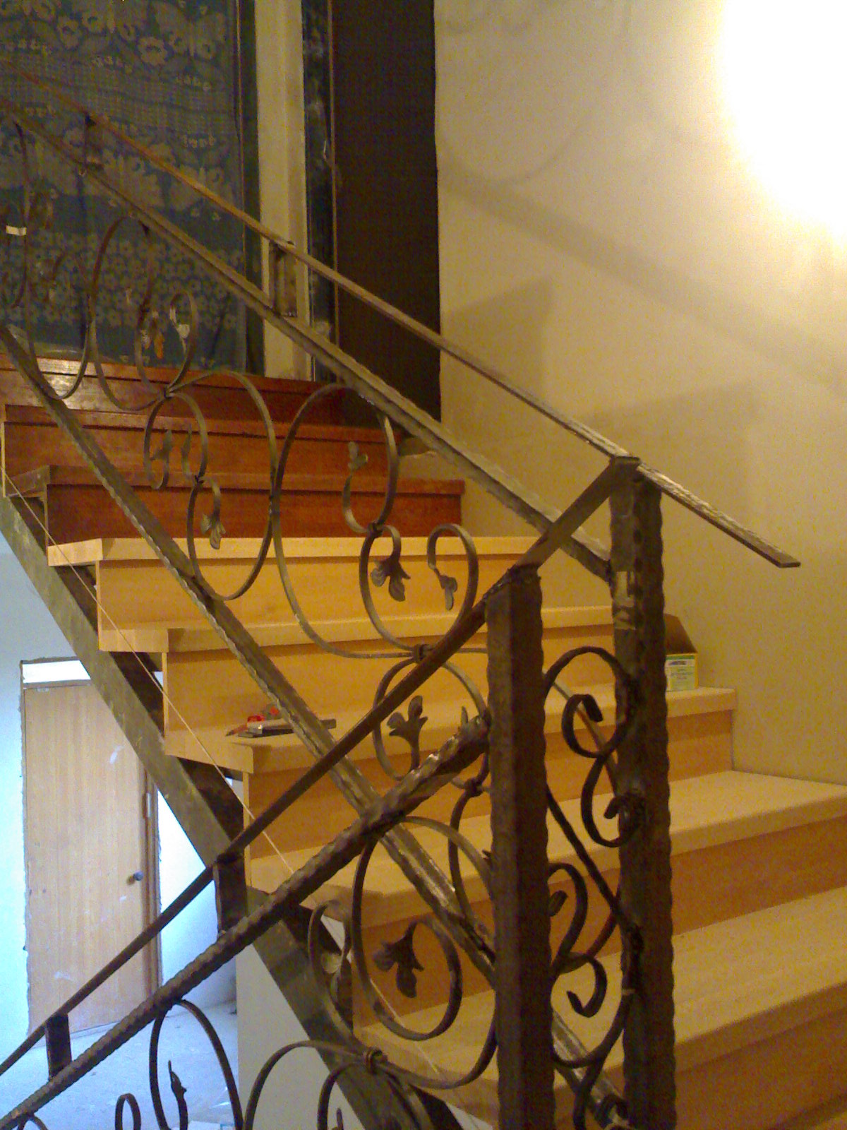

... с недели буду шить лестницу по металлокаркасу.
А что нужно предусмотреть в металлическом каркасе лестницы, чтобы можно было потом без проблем обшить деревом.
Собираюсь варить меткаркас лестницы: косоур - два швеллера №10 сваренные в "коробочку" по середине крепятся ступеньки из 50-го уголка, сваренные полками вверх и с бетонированием. Предварительно в ступеньки хочу заложить дюбеля и снизу через них пропусть саморезы, которые будут держать ступеньки. А как потом обшить подступеьки, тот же швелер (косоур) и все остальное, пока не знаю (?)

А как ступени крепить на металлический сварной каркас и как крепить балясины к ним? Где бы на это посмотреть?
Теоретически - можно у меня. Практически сложно - уже подшито гипсокартоном. Рассказать могу - половина лестницы делалась по металлу, половина - по бетону. Ступени из Эпицентра - отзыва дать не могу так как надо с ними прожить хотя бы год :).

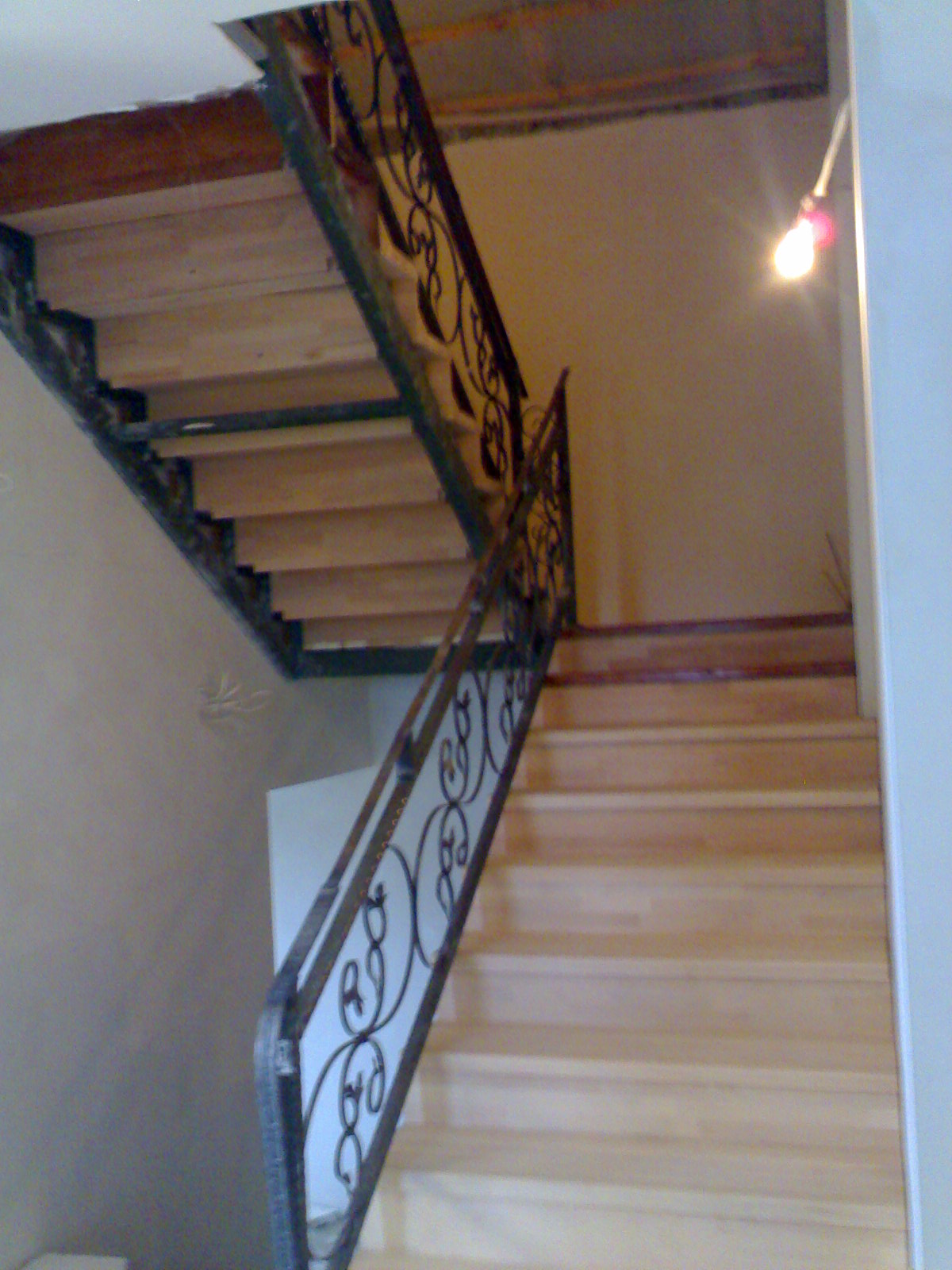

А вообще - если руки из нужного места, то дерзайте - все получится. Я на 5 трехметровых пролетов (обшивка деревом, сварка перил) "убил" 2 недели времени. Приятно посмотреть что в доме есть что-то сделаное собственными руками + сэкономленная ощутимая сумма денег :) На фото - пролеты сделанные на металлическом каркасе, там все просто - крепим саморезами к уголкам. Для бетонных ступеней пришлось придумать "ноу-хау" - засверливал в ступени отверствия, вставлял в них дюбель-гвозди (предварительно отрезав шляпку) острием к верху (достаточно 4-х штук), наносил на ступень клей и прибивал сверху молотком (через брусок). В результате - удобно выставлять ступень по уровню - держит зверски :)
P.S. Когда уголок под ступени варить будете - подумайте как сделать чтобы удобно было потом прикручивать ступени (я про расположение уголка, на фотках не очень видно) думаю правильное решение само придет

По стоимости не помню уже, но легко посчитать. На фото видно количество металла и ступеней, цену на ступень и подступенок можно глянуть в том же Эпицентре. Декоративные элементы S-образные брал в Эпицентре , они были самые дешевые, что-то около 80 грн за штуку. На пролет их шло 3-4 штуки
Где-то вычитал более удобную технологию обшивки бетонной основы: обшиваем сначала ОСБ (насквозь крепим дюбелями к бетону, потом сажаем ступени на паркетный клей)
