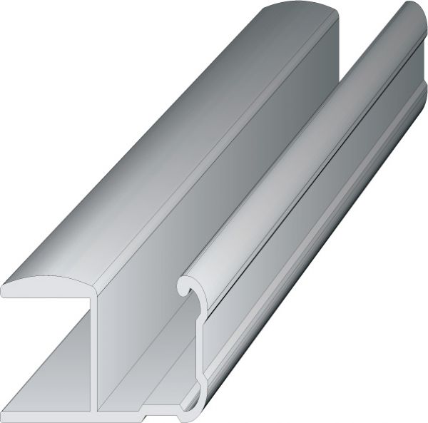

Интересует есть ли вертикальная алюминиевая ручка-профиль из каталога МЕРА - такой как на картинке под 18 ДСП, 3м длина и если есть то цена.
К сожалению профиля МЕРА AL 310(18)нет в наличии.
В наличии профиля всех размеров.
Киев
mepa-ok@mail.ru
Контактные телефоны - 097 354 60 99
093 419 64 93.
__________________________________________________ ________
Длинна несущей направляющей - 1,6м ; 1,8м ; 2м ; 3м.
Возможна различная комплектация .
Для форумчан – гибкая система скидок.
МЕРА AL 310(18) а под заказ можно, или стоит ожидать и они появятся?
Может есть что-то другое под такую форму ручки и длиной 2,5 метра?
Ожидать МЕРА AL 310(18) не стоит ее не возим.
В наличии МЕРА ALD 1 и МЕРА ALD 2. По каталогу МЕРА 2,75m.
Дайте майл я скину электронный каталог МЕРА 2011 - 14 метров.
Есть украинская ручка - радиус 18 2,75m.

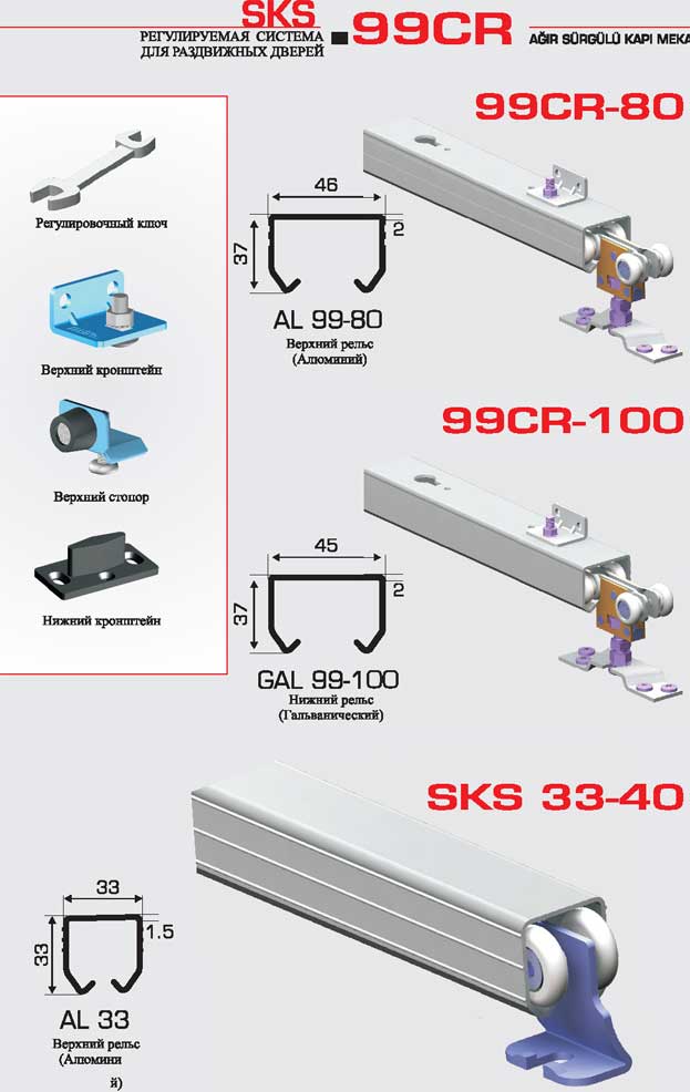

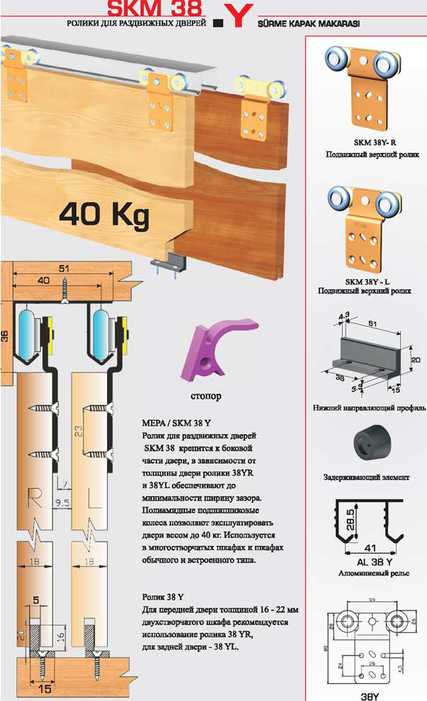

подскажите пожалуйста можна ли смонтировать эту систему на дверное полотно толщиной 15 мм какой минимальный размер нижнего направляющего профиля
Ответ amd :
Для панели 15 мм нужно ставить боковое крепление роликов.
Если ставить верхнее торцевое покрошите панель.
Размеры нижних профилей - 10 на 10 мм и 12 на 12 мм.

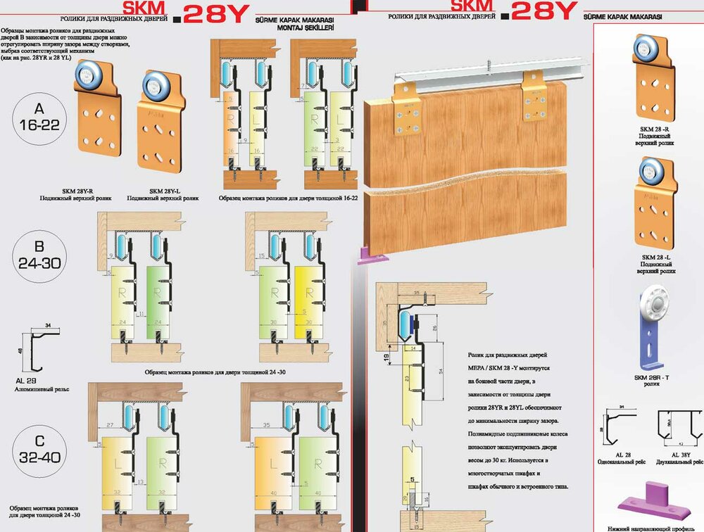

за информацию спасибо скиньте пожалуйста фото системы с боковым креплением роликов и цену полотно 0.8#1.8 толщиной 15мм
Модель SKS 33-40 скомплектована под боковое крепление.
На схеме его нет - стальной уголок с отверстиями под несущий болт
и под крепежные саморезы.
С моделями SKS 28 и SKS38 все понятно из схем.По ценам и комплектации звоните.
Это подвесные системы (накладной монтаж), есть и опорные (врезной монтаж).
