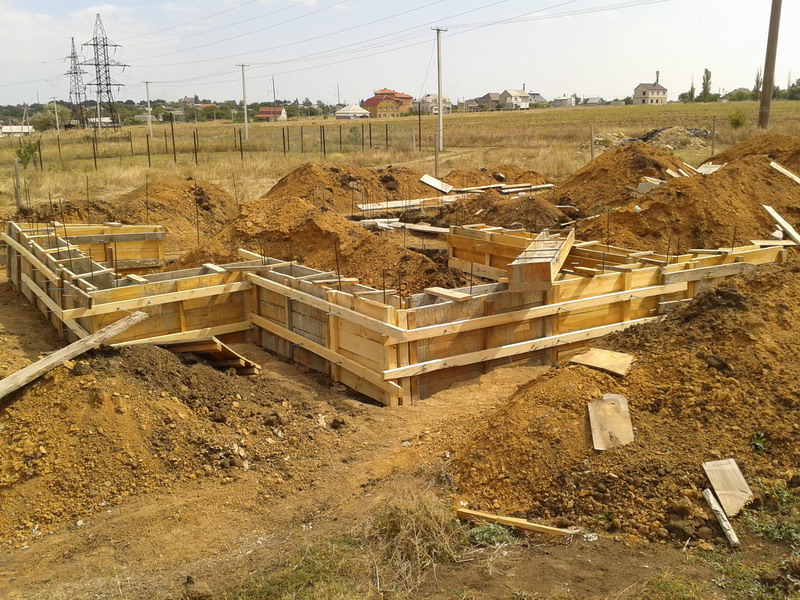

Несколько фотографий о строительстве фундамента:

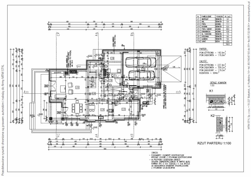

Могу выслать Вам план дома в этом проекте в формате PDF со всеми размерами от поляков. Там вродебы всё пропорционально и помещается.
Я б не отказался ;)
Можно и мне?

Фотографии очень классные, а где строитесь?

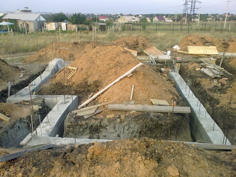

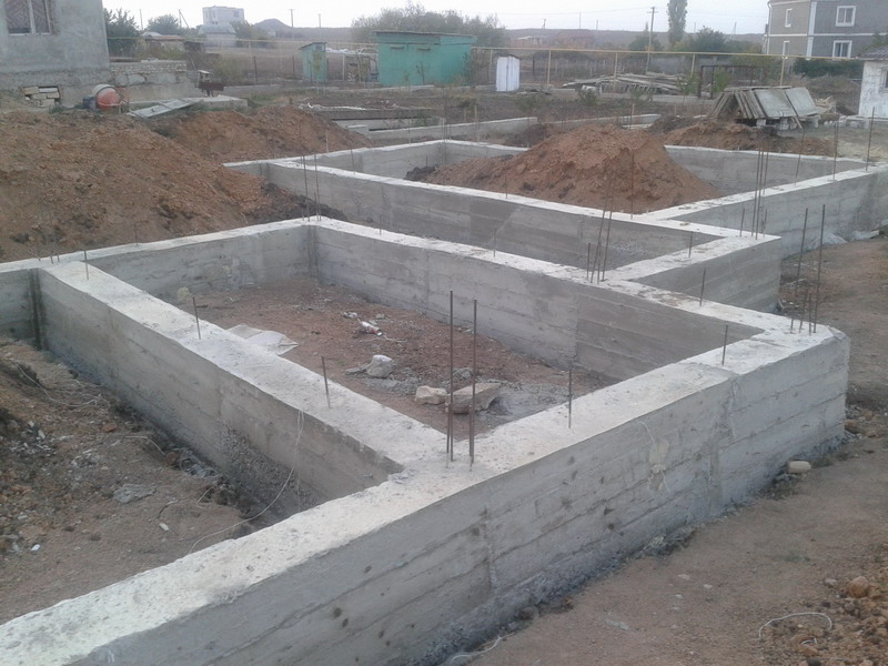

Ув. Михаил. Мы тоже строим по этому проекту. И тоже сейчас закончили фундамент.
[ATTACH]164853[/ATTACH][ATTACH]164850[/ATTACH][ATTACH]164847[/ATTACH]
Поздравляю с началом стойки.
Это у вас уровень -27см?
Зачем дополнительные выпуски арматуры?
Как будете делать гидроизоляцию?
Будете ли утеплять цоколь?
Как будете делать "пол по грунту"?
Какой материал стен будет?

Здравствуйте Михаил. (что значит уровень 27см?) Я сам не строитель и по мере строительства изучаю все тонкости. Фундамент лил сам. Участок имеет перепад почти в 2 м. Дом будет каркасного типа - арматура выпущенна для колонн каркаса и для связки плиты пола. Стены будут из газоблоков с наружным утеплением. Гидроизоляцию буду устанавливать с наружной стороны фундамента (пока еще думаю какая).
-27 см - это отметка ниже отметки чистого пола на 27 см. На этой отметке делается отсечная гидроизоляция. Выше идут стены.
Для вашего климата может быть не актуально, но фундамент по проекту утеплен и снаружи и изнутри.
А мне могли бы сбросить? Zizibra-ladyka@mail.ru
Заранее благодарен!
Дброго времени суток!
Заранее благодарен!
Отправил. Там также программа расчета количества блоков Porotherm и плюс про блоки вообще полезная информация. Успехов!

Я высылаю не проект (РП), а план дома по этому проекту.
Между прочим, скачанный мною, с оригинального польского сайта - авторов проекта Aplauz. Но я вышлю, а вы смотрите. :beer:
Можно. И лучше здесь выложу. А то уже малость надоело за полтора года высылать. Ловите ссылку.

Нашел чертежи 1:100 может кому интересно будет для будущего строительства. Проект не весь, но планы 2-х этажей и пару разрезов с размерами есть. Формат ПДФ.
Пока могу только выслать, постараюсь найти ссылку откуда брал.
