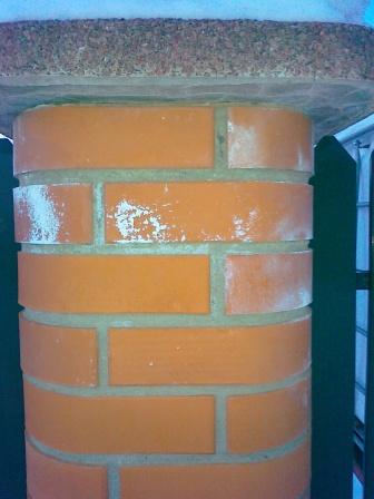

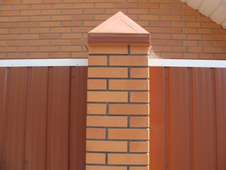

Вода человеку друг--кладке враг.
На фото изображены 2 элемента забора "столбики".
на одном фото вода попадает из-под шляпки.
на другом притока воды нет.
Выводы делаем сами...
"Столбикам" примерно три четыре года.
Выступают высолы, причины появления на кирпичной кладке.
Причин повышенной влажности кладки, высокой концентрации солей, а значит и появления высолов несколько.
Построечная влага
Это естественный процесс высыхания нового дома, удаления избытка влаги из свежеуложенных кладочных и штукатурных растворов и кирпича.
Доставленный с завода кирпич обладает очень небольшой, до 1%, влажностью. Однако при хранении на открытом воздухе осадки повышают его влажность до 5-6%, а отдельных кирпичей и до 10%. Кладочный раствор также состоит из воды процентов на 20.
Таким образом, изначальная влажность кладки может достигать 19-21%. Начав выходить наружу, вода тянет за собой и весь набор так называемых молодых солей. Процесс прекращается по мере высыхания кладки.
Качество кирпича
Красный глиняный кирпич всегда содержит водорастворимые соли. Такое может произойти, если при производстве применялось сырье, которое недостаточно очищено от примесей или содержит специальные компоненты, позволяющие, скажем, снизить температуру обжига. Подобный кирпич можно купить, искусившись на низкую цену у «кустарных» фирмочек. Правда, неприятные последствия от такой покупки не заставят себя долго ждать.
Состав цемента
Цемент любой марки всегда содержит растворимые соли. Это связано с составом портландцементного клинкера. Кстати, кирпичная кладка на известковом растворе будет иметь меньше высолов, чем на цементном.
Нарушения технологии
Раствор
Высокое содержание воды в кладке возникает при применении жидких растворов, то есть неправильном соотношении воды и цемента. Кроме того, высолы появляются при неаккуратном ведении строительных работ, когда остатки раствора и цементное молоко, попадают на лицевую часть кирпича.
Загрязнения
Возникновение нежелательных химических соединений может происходить в результате затворения кладочного раствора на жёсткой или загрязненной воде. Ещё одна причина их появления – противоморозные и иные добавки, которые вводятся в раствор при зимних работах или для ускорения сроков схватывания цемента.
Затягивание работ
Большое количество дождевой воды может поступать в стены в тот период, когда здание еще не подведено под крышу. Сильно увлажняют кладку косые дожди и продолжительные ливни. Вскоре после этого на стенах появляются обильные высолы.
Нарушение гидроизоляции
Протечки кровли, отсутствие водосточных труб, а также протечки систем отопления и водоснабжения и высокая влажность внутри постройки, связанная с технологией строительных процессов, также проявляются в виде высолов на поверхности фасада.

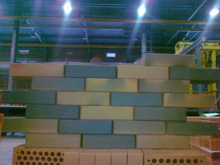

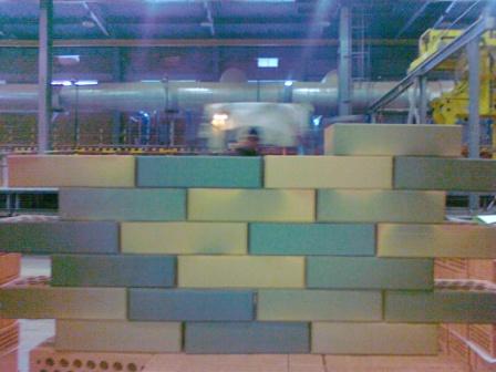

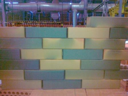

Добьрый день, Юрий Анатольевич! Подскажите, пожалуйста, может есть у Вас фотографии нового варианта флеша? Насколько я знаю он стал другим. Заранее спасибо!
Добрый вечер!
Завтра буду на заводе, зделаю парочку фото "ФЛЕШа".
Выложу вечерком.
Телефонное качество+в цеху темновато.
Такой же как и был.
Только можно пачки выбрать-- посветлее или потемнее!!!
Большинство клиентов которые были на заводе и видели, говорили:
"Классно смотрится, как заграничный".
Смотрите, выбирайте!
Такой же как и был.
