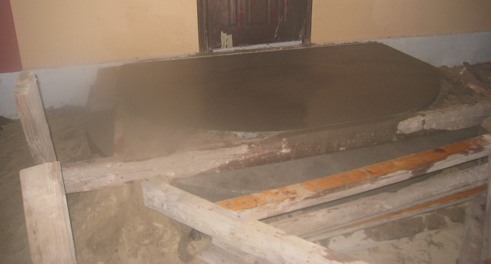

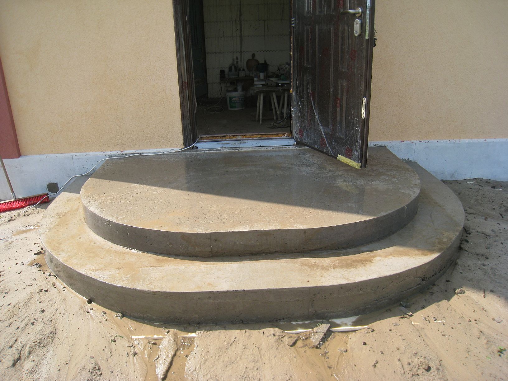

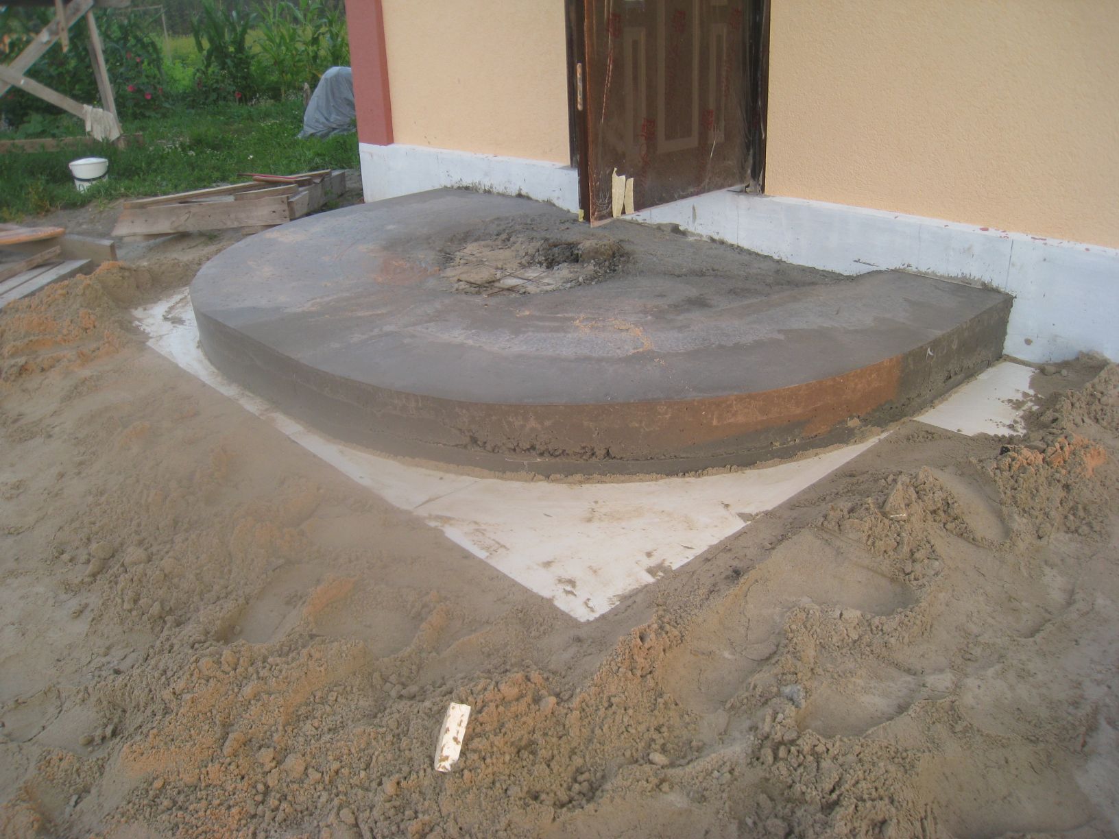

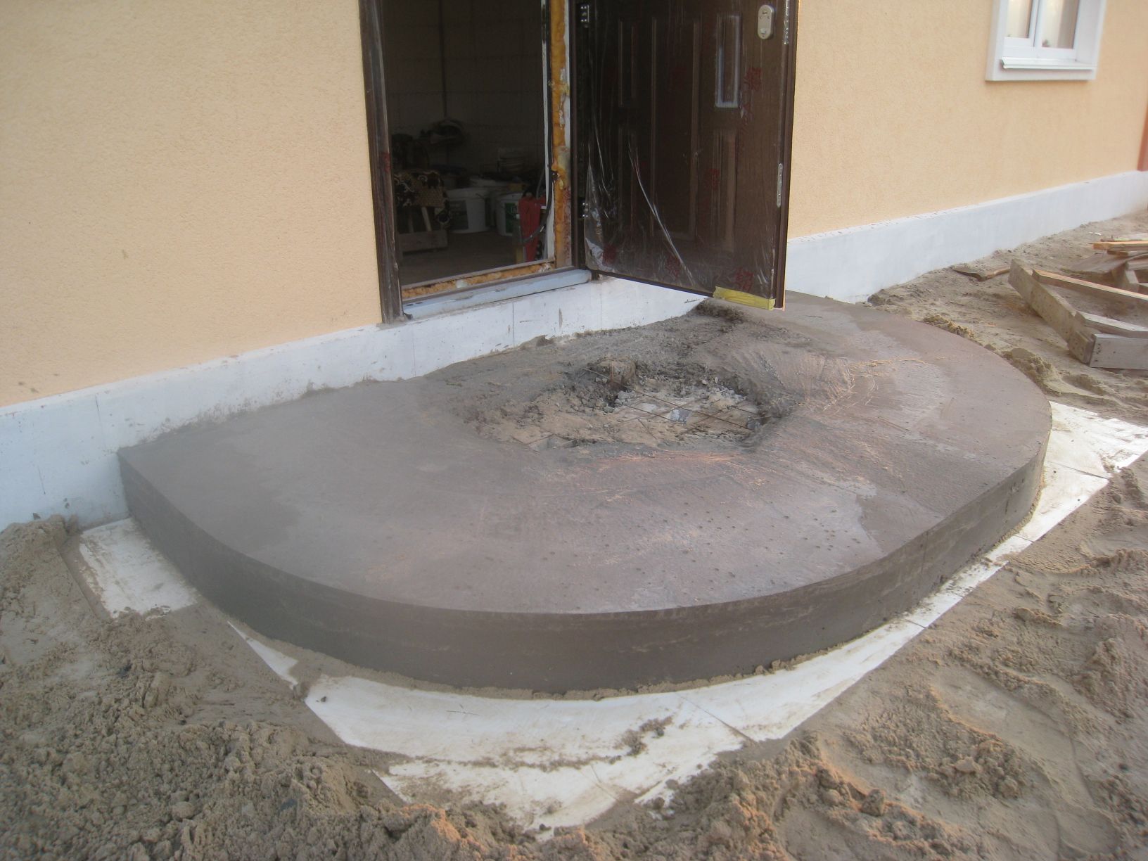

Вчера сняли опалубку. Вот что получилось.
На втором фото видны дефекты заливки. Они возникли из-за того, что был перерыв около 1,5 часов между 1-м замесом и последующими.
Надо было сильней вибрировать при укладке?
Подготовили опалубку для заливки второго яруса.
Теперь возникает вопрос, аналогичные дефекты могут появиться и при заливки 2-го яруса на стыке с первым. Заливать скорее всего будем завтра, т.е. через 4 дня после заливки 1-го.
Как избежать дефекта стыка?

Вопрос - зачем эппс на дно клали?
Вот вы использовали Поролит... как он себя показал в работе?
И какая у вас получилась марка по морозостойкости - F50, F100, F200?
В первую очередь для отрыва подсоса влаги. Во вторую для теплоизоляции фундамента и канализационной трубы (она выходит из дома справа от дверей, на глубине от крыльца 10-15 см).

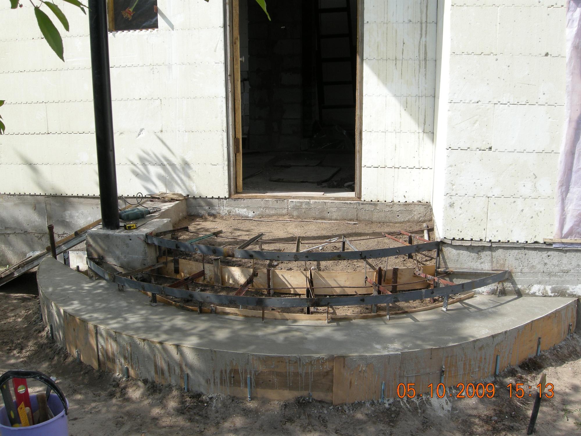

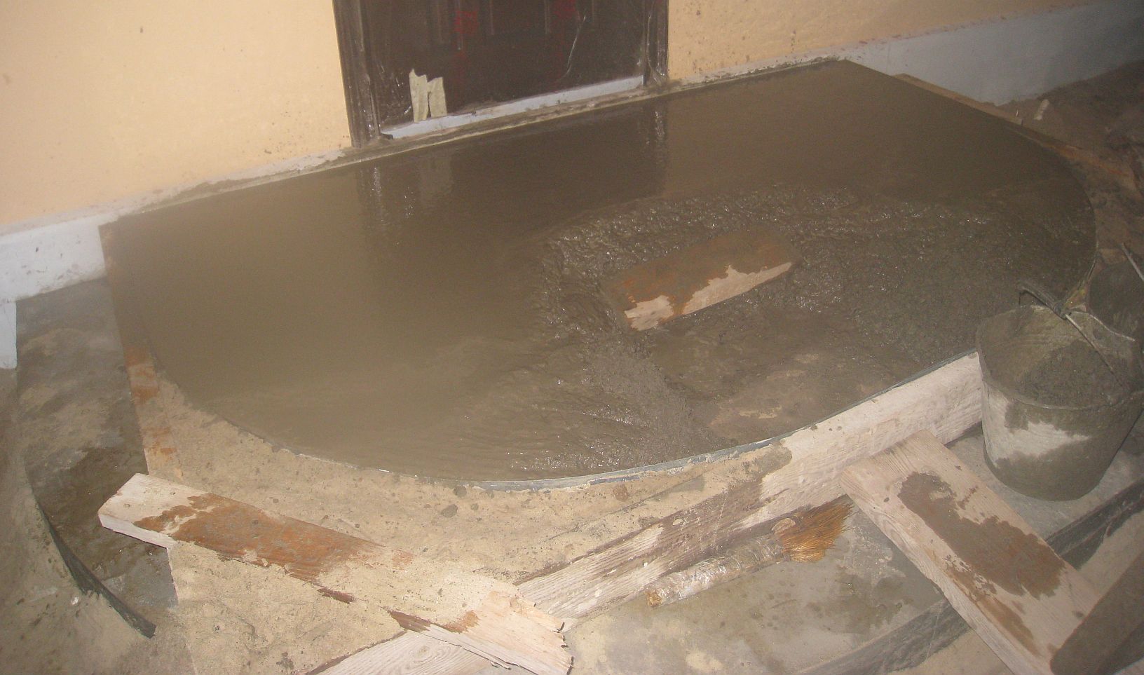

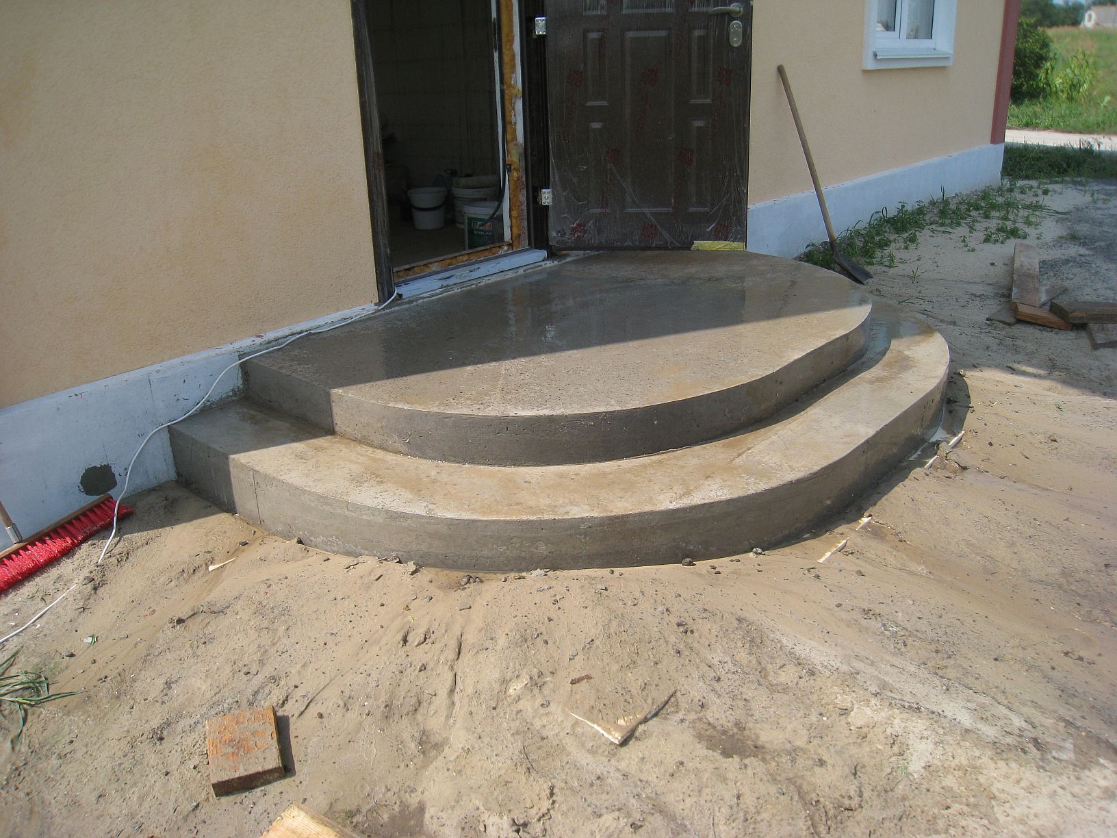

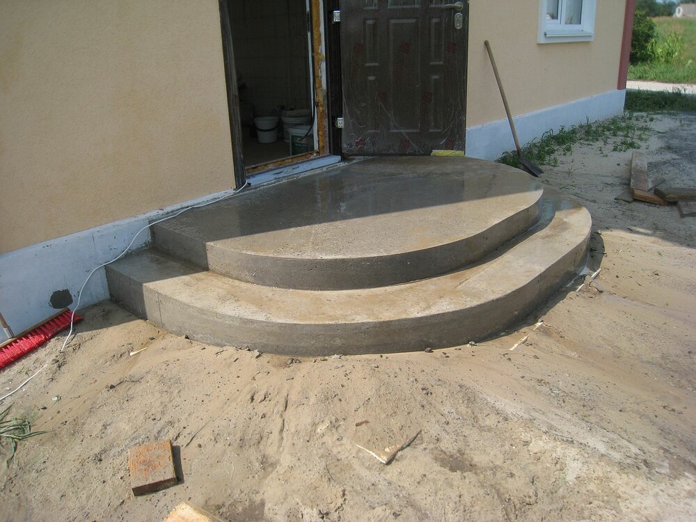

Вот еще фотки процесса заливки второго яруса.
IMG_7571.thumb.jpg.9c160328e5c26b69d3039e0b96ae2570.jpg IMG_7572.thumb.jpg.ce7fc099ebb2945f948a92b88a8f5780.jpg

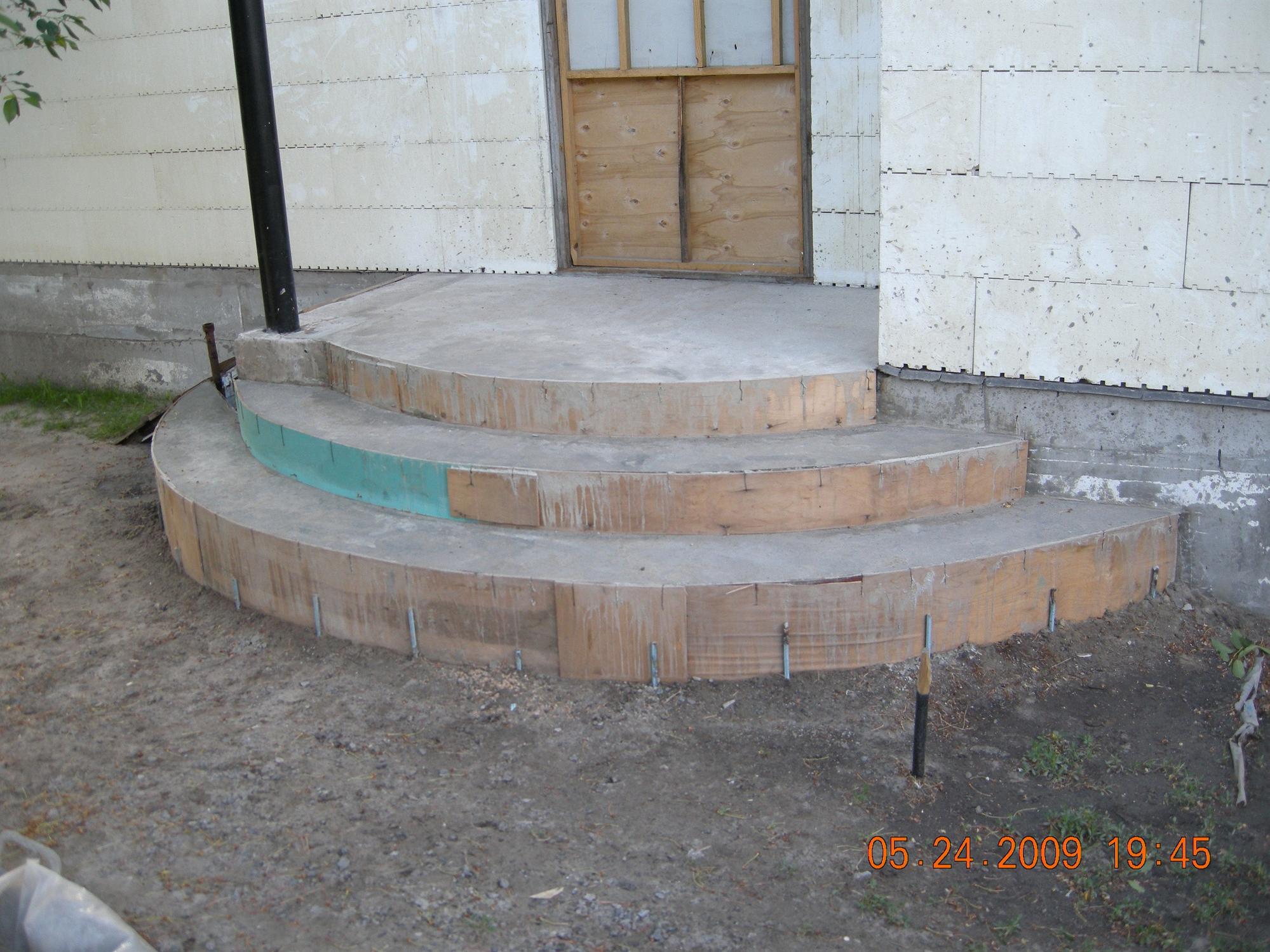

Ну и окончательный результат заливки.
IMG_8320.thumb.jpg.4d64122c74bf6a0159ffca5d2d6d4ce1.jpg IMG_8323.thumb.jpg.4f513e495852d12956865d100e0770d7.jpg
Посмотрим как крыльцо перезимует.:):(:rolleyes::)
У вас цоколь выступает по отношению к фасаду. Когда будете его отделывать не забудьте накрыть его капельником или слезником не помню как называется . над цоколем пропиливается болгаркой отверстие и у туда вставляется изогнутый профиль потом отверстие силикониться и подкрашивается. фото выложу завтра:D

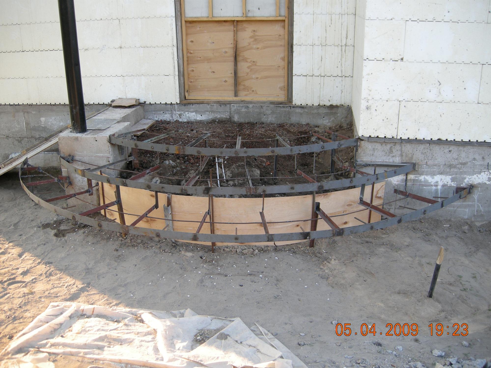

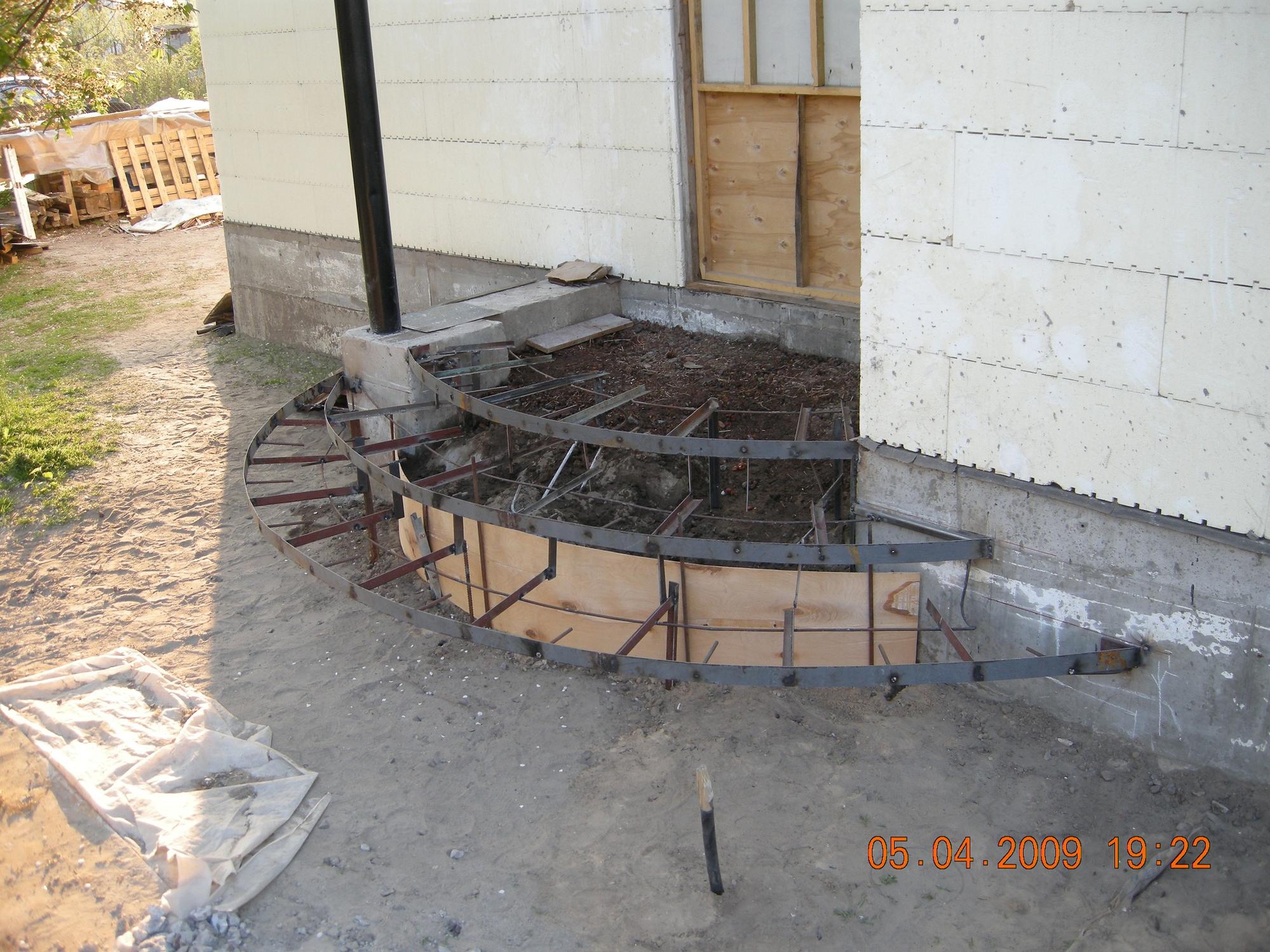

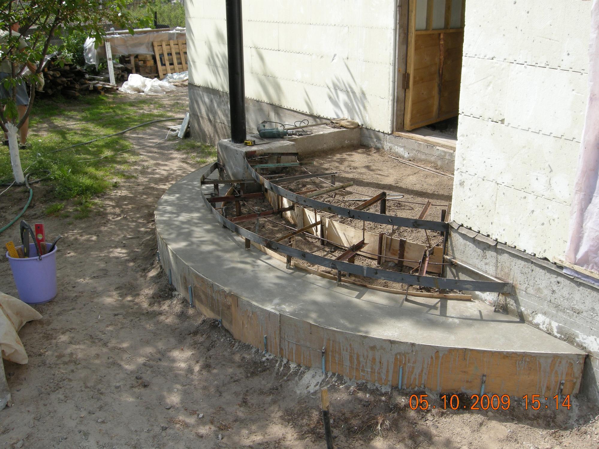

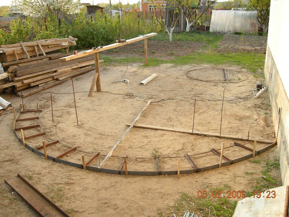

Вижу что Вы уже свои сделали, но может кому-то пригодиться.
Наша методика была такова.
- Начертили радиус, вбили колышки, по ним согнули полоску метала 40ммх2мм (это край ступеньки получился, что бы не скалывался, пока не закрыли допустим плиткой)
- выставили этот каркас относительно колонны и угла дома
- по радиусу согну фанеру (скреплена в два слоя, с перехлестом швов), фанеру снизу закрепили колышками, сверху просверлили отверстия и проволокой притянули к каркасу
- немного подсох бетон (что бы не вытекал с верхней ступени, выставили следующую)
Дольше всего заняло времени сделать каркас, но это был наш вариант (не было с кем советоваться). Мы легких путей не ищем :o.
Полет этого строения 2 года. Не жалуемся.
