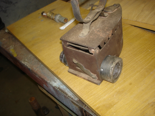

Я тебе при встече паяльник подарю.
Вот такой.

Мне! :lol:
Нее. У тебя уже зонтик есть. Паяльник тезке, пускай ломает стереотипы.
