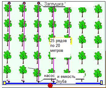

Участок прямоугольный 25на35, планирую организовать малинник. Т.е. засадить практически все малиной, для этой цели приобретена "капля" Приобретена с запасом в виду того что теще захочется под перчик , помидорки,а жене под клематисы вдоль забора. Так же будем "капать" и под виноград. Монтаж стандартный: магистраль перпендикулярно грядкам, трубку с эммитерами вдоль грядки (рядышком с стеблем). Под одну грядку - одну трубку, т.к. междурядья 2 метра(для малины). Производительность капельницы - 2 л\час - за час через 1000 капельниц будет выливатся 2 куба. Расстояние между капельницами 0,5м - за 2-2,5 часа " мокрые пятна" перекрывают друг друга.
Также планирую полностью все это дело автоматизировать.
На 6 часов полива это же сколько воды надо? И эти сколько еще поднимать на минимум 2 метра. Проще насос. У меня так. Давит в систему 3атм и всем хватает. А самотек ОЧЕНЬ тщательно надо считать по диаметрам, длинам, расходам.
Да воды нужно огого... Я знаю точно, чтобы капля работала от насоса необходимо быть всегда рядом и в случае чего выключить систему. Я один насос на 3 атм. реверсный уже сжег. Очень было накладно по деньгам. Поэтому лучьше всегда контролировать его работу. А самотек, гемора нет, поставил и уехал. Правда нужно фильтрики поставить и с ними поколупаться немного. Подобрать их правильно что б водичка текла без перебоев и чтобы в капле дырочки не забивались. Ну вот так. Бочку на 700 л на высоту 3-м. ставь. давление будет относительно нормальное. На зиму бочку нужно снять помыть и аккуратно спрятать.:D

Вопрос по прежнему актуален: самотек или насос. Какой насос можно применить чтобы раздать воду с давлением 1,5-2 Атм на 1000 капельниц т.е 1,5-2м3 /час ? Слышал что есть насосы которые не боятся работать без воды, т.е часть воды они постоянно держат в "себе".
Если у Вас есть герметическая бочка и компресор то набрав воду и накачать воздуха будет работать продолжытельное время.У меня стоит на высоте 1.5-2 м емкость на 3-4 куб просто откручиваю кран и она течет самотеком несколько часов.Потом перетаскиваю шланги и все повторяю.В идеале на весь огород разложыть шланги и поливать только открыв краны поочередно.И давление в сети до 1 атм достаточно.
В том то и дело что 1,5-2 метра высоты меня не спасут - участок с перепадом. Еврокубы стоят в гараже, гараж в низшей точке участка. Выносить на улицу и поднимать выше емкости не хочется (украдут, будет цвести вода на свету). Остается насос.

Задача капельного полива-Поливать в определенные места продолжытельное время и не будет вымывание грунта.И если нет возможности установить большую емкость на возвышении установите несколько 200 л и на несколько часов хватит.Потом все повторить.Ето если самотеком ну а под давлением вода пойдет и в гору.Но здесь нужен центробежный насос примерно как были в котельных для продолжытельной работы и с малым напором.
