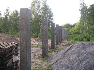

Этап первый - установка столбиков.
Для начала проводим разметку на территории и бурим лунки. В моем случае это делалось самодельным буром диаметром 30 см, глубина бурения 1,3 м.
бетона уходило около 120 л. Для моей мешалки на 180л нормальный выход за 1 замес около 80-90 л бетона. Пропорции в объеме такие 1 ведро цемента (каменцк подольский 500) : 4 ведра песка : 5,5 ведер щебня (10-20). Итого полтора замеса, поэтому удобно делать по 2 лунки.

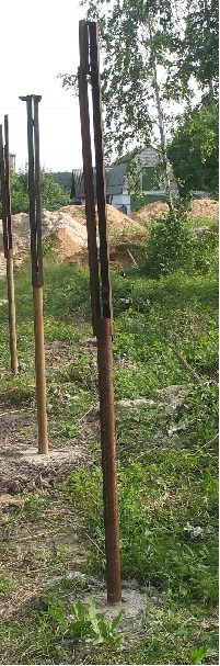

В залитую лунку устанавливаем каркас будущего столбика, у меня это были б/у трубы на 57мм длиной 2,5 м и у ним доваривался сдвоенный уголок длиной 1,2 метра (потому как высоту делал 2,5 м над землей). Получилось так:

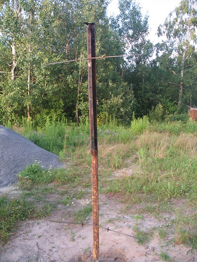

После того как столбик бетон схватится довариваем два куска арматуры по 1 м внизу и вверху. Важно при установке столбика поставить его максимально вертикально, а арматуру при варить в одной плоскости по вертикали и параллельно земле. У меня получилось так:
на эти куски арматуры привариваем кусочки арматуры 2-3 см на расстоянии 28-29 см друг от друга. Сначала лучше приварить верхние, а потом с помощью отвеса, нижние. Эти кусочки арматуры будут ограничивать движение опалубки. Расстояние между прутами должно быть 160см причем нижний пруток привариваем на расстоянии не меньше чем 10 см от уровня земли. Лучше, если все нижние и верхние прутки будут закреплены на одних горизонталях. Это позволит сделать забор на одном уровне.

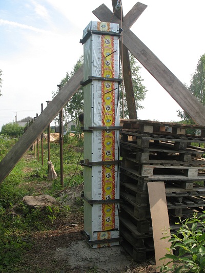

После этого одеваем опалубку. Опалубка состоит из листа OSB 10, разрезанного вдоль на 4 части, так, что бы получились куски размерами 2500*320 (2 штуки) и 2500*300 (2 штуки). Зазор в 2 см делается для того, что бы при постановке в стык получился размер 30*30 см. В 2-х противоположных гранях делаем отверстия на расстоянии 40 см. начиная снизу отмеряем 10 см и потом по 40см. Получаем 6 отверстий по вертикали.
опалубку обворачиваем в целофан и скрепляем хомутами (я их сделал из 32 го уголка).
после установки опалубки, в оставшиеся 4 отверстия просто вставляем метровые куски арматуры (8мм).
на заливку одного столбика у меня ушло 3 замеса моей мешалки (около 240 л). Уже сейчас понял, что лучше делать опалубку из 25-й доски или ставить хомуты чаще - потому как немного раздувает между хомутами. Рецепт бетона следующий:

поскольку работать есть возможность только по выходным (суббота, воскресенье), и работали 4 человека, то за 1 день успевали сделать 6 столбиков (снять опалубку, установить и залить). При этом столбики, которые залили в субботу, в воскресенье уже распалубили и залили заново.

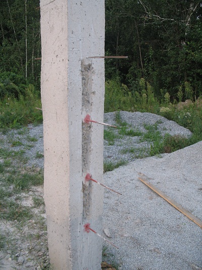

После того как залили больше половины столбиков, догадались делать пазы для пролетов (что бы держались не на одной арматуре)... пришлось пропиливать и раздалбывать пазы... арматуру в местах соединения с бетоном и 5 см от него покрывал препаратом "Ферросил" потому как при усадке, в этом месте будет щель и арматура начнет гнить..

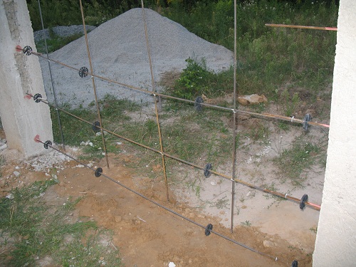

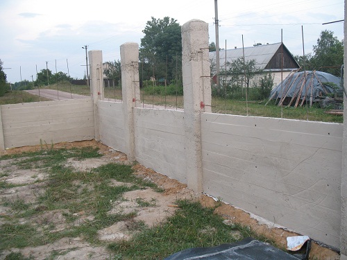

Для пролетов сначала закрепил арматуру 8мм на пластиковые хомуты к концам заложеных ранее в столбики кусков арматуры. Добавил вертикальное армирование. И установил фиксаторы для арматуры.

Толщину пролета я выбрал 7см (поскольку такой размер фиксатора и под него удобно выставлять опалубку). Для опалубки выбрал доску 25мм обрезную. Из 1,2 куба доски получилось 5 комплектов опалубки (10 щитов размером 2,45*1,1м) скручивалось все шпильками 10мм. на один пролет уходило 9 шпилек.
рецепт бетона такой:
1,4 цемента (25кг)
4,5 песка
6 щебня (5-10)
150мл "Беветол"
12мл "Поролит"
1,7 воды (21л)

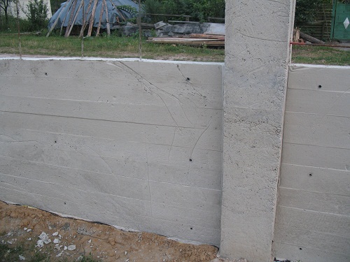

По бетону скажу так - реально должен очень жидким!!! поскольку если хотя бы на 1 литр воды меньше и уже плохо лезет через арматуру. В идеале расстояние между арматурой и опалубкой 3см, но реально, если где то арматуру выгнуло то может быть меньше. При меньшем количестве воды нужно чем то трамбовать. это существенные потери времени и сил. при этом легко можно порвать пленку, которой обшита доска. Поэтому бетон такой как написал. Трамбовать не приходится - достаточно просто постучать немного по доскам молотком.
результат такой:

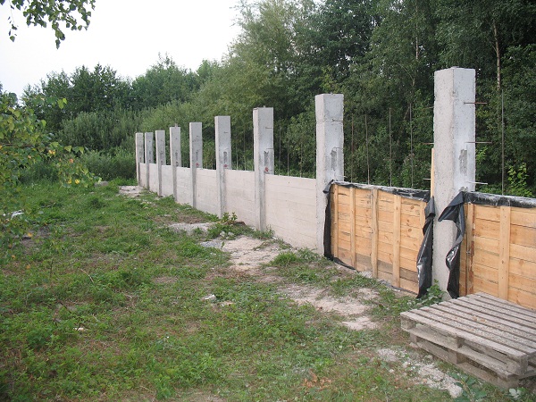

второй ярус пока не начал, но думаю не намного сложнее. По затратам получилось такое:

Пару недель назад был ураган (валило деревья толщиной под полметра, и даже 2 козловых крана (ссылка устарела)) забору ничего не было.
это потому что нижкий еще.... а так, центр тяжести переместиться ближе к верху... и парусность большая... я бы при таком раскладе лучше верний ярус сделал как Александ Пряха.... ну чтобы - парусность снизить....
