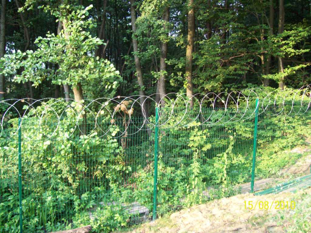

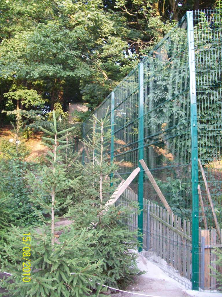

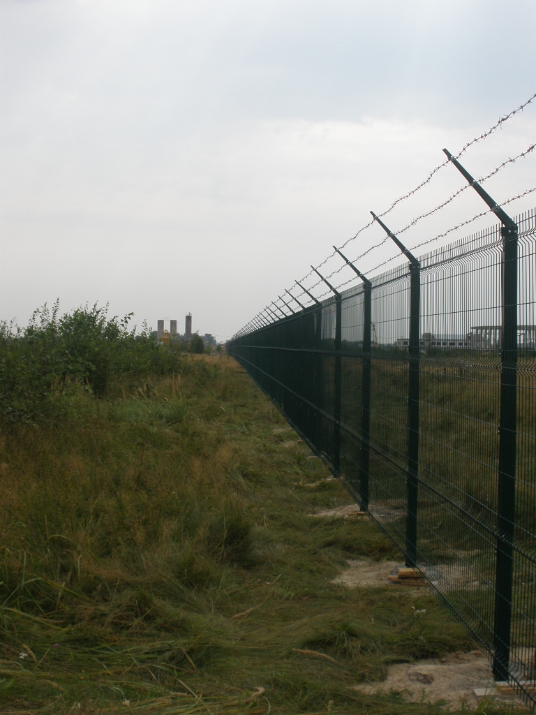

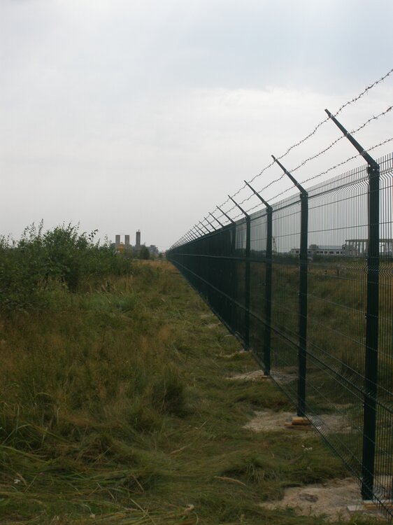

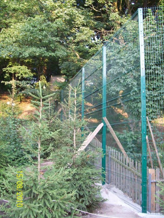

Посетите сайт avk-lux.com.ua я думаю Вы сможете решить задачу по поводу ограждения. Предложим различные варианты исходя из ваших тредований. Доставка входит в стоимость. Любые вопросы 0675775810 Алексей.
В Харькове завод Фрунзе давно делает качественный прозрачные ограждения
(ссылка устарела)
Они конечно не дармовые, но зато точно будут долго стоять.
У Нас такая же продукция как и у ФРУНЗЕ. Только качественнее и стоимость меньше!

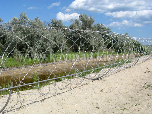

ЕГОЗА
если не пугает милитари
Для строительства так называемой Линии Молотова или ядерного режимного объекта вполне подходящее решение. Но для кемпинга? Что будет с ребенком попавшим в эту сетку? %)
Другое дело, как такое ограждение будет стоять на открытом поле, и как оно будет держать ветровые нагрузки западного Крыма это, конечно, большой вопрос.
