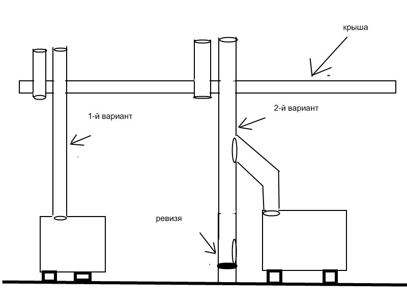

Так с одним разобрался вот еще один вопрос по дымоходу возник, остался старый дымоход трубы 130мм, возник вопрос как подключаться к дымоходу есть два варианта приведены на рисунке, склоняюсь к 2-му так как во внутрь котла не будут падать осадки и тяга должна быть лучше или я неправ?

с протермом не сложилось.... Зато нашел и купил Baxi Slim iN. Подключил пришли сервисмэны вводит в эксплуатацию. Возникло пару вопросов:
1 Приточная вентиляция в газовом проекте написано, чтоб подрезать дверь в котельную на 2 см щель. Сервисники сказали что надо сделать забор воздуха с наружи. Что лудче для котла с наружи или дверь подрезать
2 Котел подогнан под существующий дымоход как на первом рис. Сказали что надо было не подгонять а через колено чтоб конденцат на котел не падал. Ваши мысли
