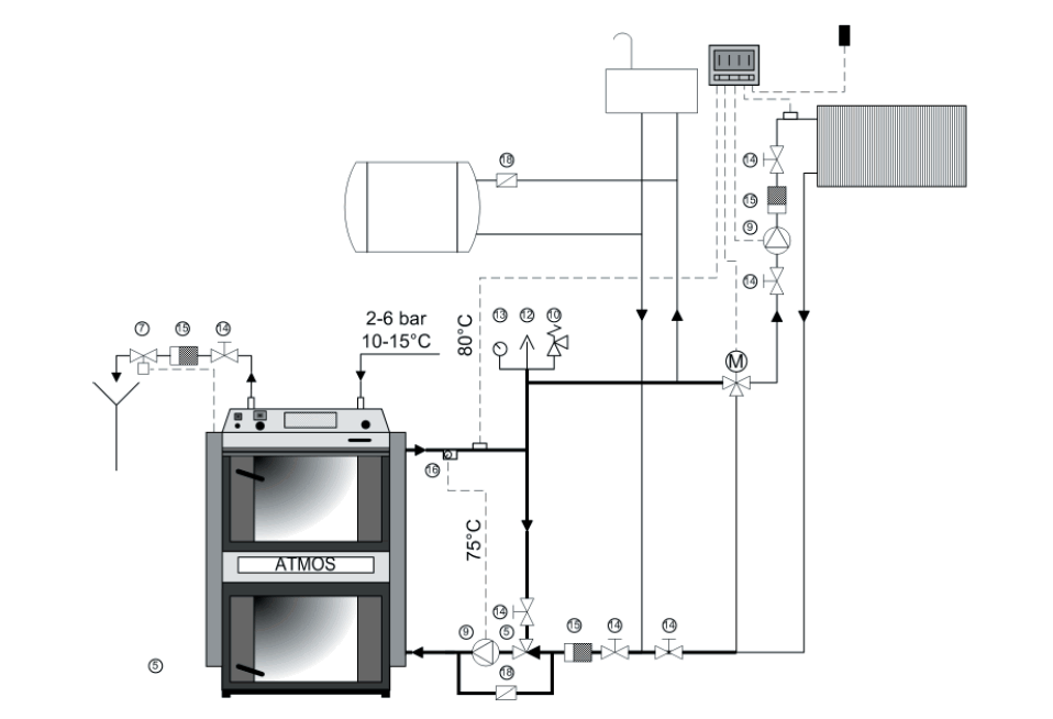

Первое и самое главное - забудьте про "вручную", воспринимайте любой котел ТТ как дурную печку, которая не управляется никак и ничем - а заставить ее не разнести котельную - наша прямая задача... а на угле- то и подавно.
С настройкой 4-ходовика вручную теплая половая жизнь с этим агрегатом Вам обеспечена как минимум на пару недель - и все равно не добьетесь ничего путного - клапан есть зверушка, которая должна менять свои паметры во времени от температуры - поэтому опять про "вручную" забудьте.
В идеале, конечно, стоило бы поставить буфер, куда на высокой температуре сбрасывать энергию, а потом ее отбирать системой. Но если так делать не хотите, то развяжите котел от системы гидравлически (гидрострелка), на котел в обратку поставьте насос и клапан подмеса с подачи в обратку с преднастройками 61..63 грд (такие есть у многих производителей), они управляются автоматически сами по себе и гарантируют обратку не ниже этих величин (что и требуется нам ибо в иснтрукциях написано что для предотвращения низкотемп. коррозии обратку делать не ниже 55).
После гидротранформации поставьте на систему любое колическтво насосов, узлов подмеса и прочей ереси , которые управляются вручную или не управляются вовсе - как душе угодно.
Описанное выше будет работать. И есть шанс, что очень успешно. А польские инструкции читайте внимательно через фильтр благоразумия - там иногда жесткий бред написан.
И еще совет - углем не топите. Рискуете.

Одну из схем я описал.... Её можно упростить немного до одного клапана и одного насоса...

Правее группы безопасности пошла система из пяти радиаторов.... Но обвязка клапана на обратке под номером "5" - это Ваше... и это один из вариантов...

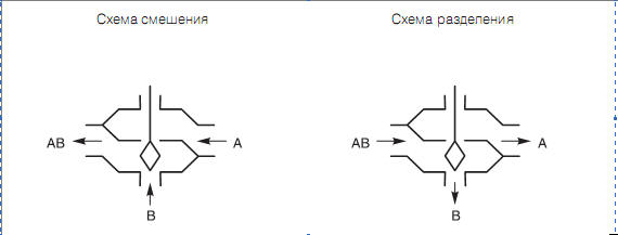

Нет, там не такой клапан - там банальный подмес со встроенным термостатом. Пока на АВ не получим 61 грд в систему вода не идет.
