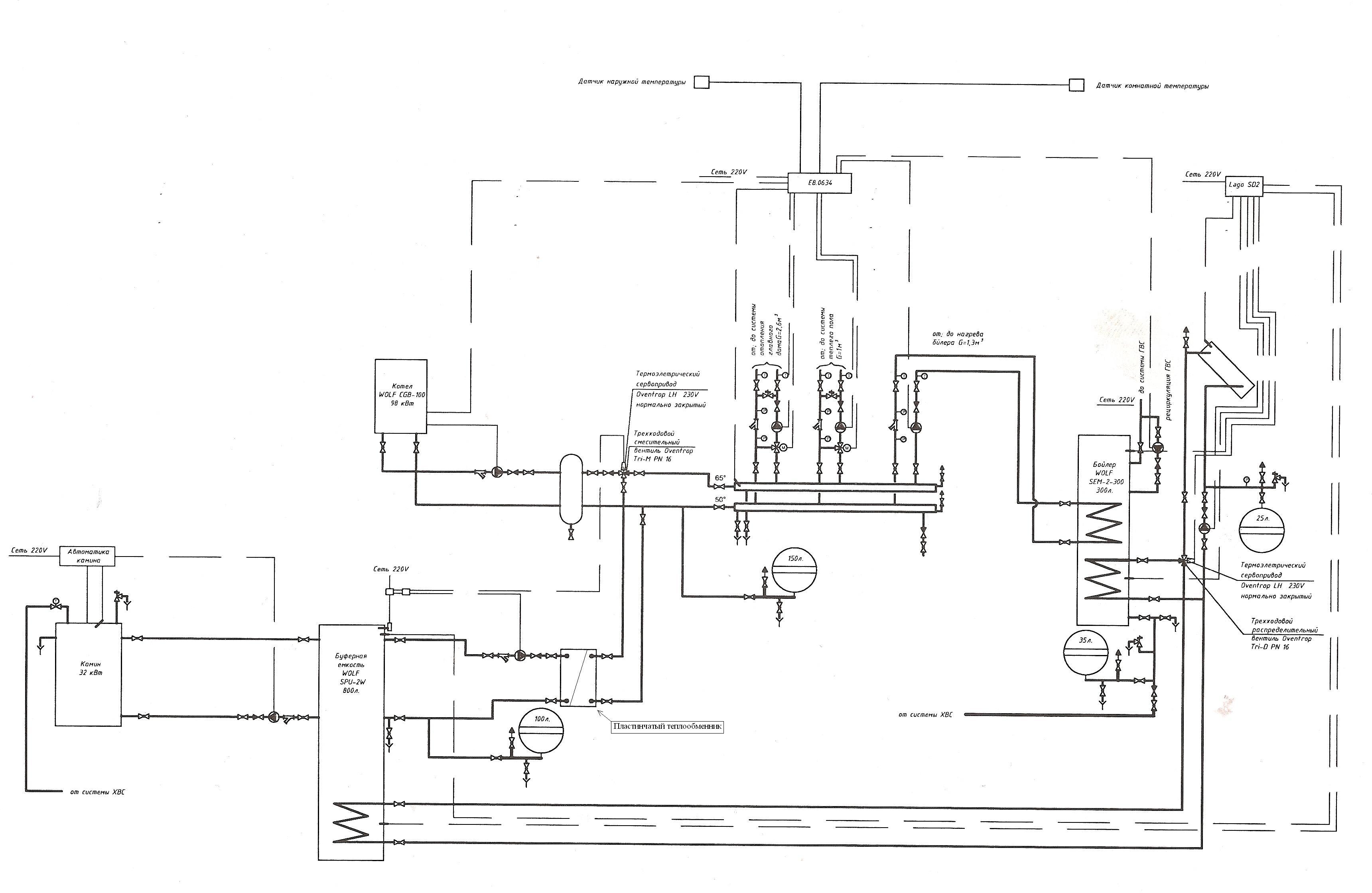

Вопрос состоит в следующем.
Есть ли смысл применять пластинчатый теплообменник и насос в контуре ТА.
Первый рисунок с теплообменником и наосом.

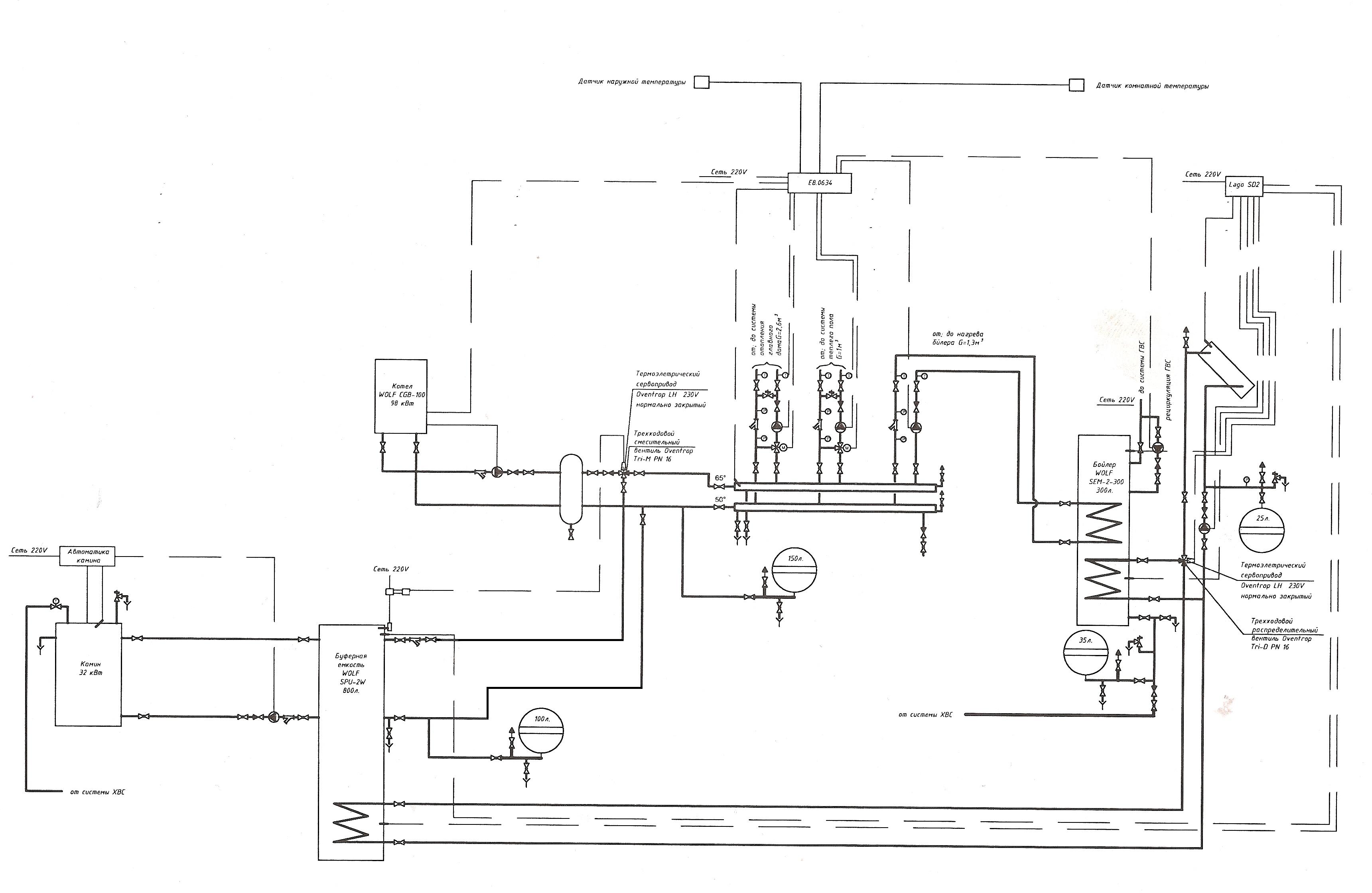

Второй рисунок без теплообменника и насоса.
Если контур камина и буфера открыт, то теплообменник нужен.

Не так.
Высокую температуру уберут смесительные узлы на коллекторах.
Теплообменник разделит контуры. До него давления нет, после него давление есть.
При таком раскладе добавьте ТМ 200 на подаче ГВС из бойлера.

Всё понял вся проблема в розделении давления.

Тогда следующий вопрос если камин для закрытой СО и держит давление 2,5бар тогда можно и нерозделять ?

нельзя ...
Можно, но ненужно. Как минимум придется дополнить системами безопасности и расширительным баком.
Дело втом что система безопасности на камин и так есть с предохранительным клапаном и охлаждающим контуром и розширительным баком.

Если по давлению ТТ и остальная система между собой пляшут то я бы не ставил теплообменник и насос. Чисто сплошные растраты.
Циркуляция будет за счет насосов контуров, температуру срежет подмес, бойлеру наоборот хорошо.
Вот только добавить второй предохранительный клапан да расширитель как Сергей сказал. Ну и я бы еще дал указания по времени выбега ТТ котлового насоса да бы не закипело.
