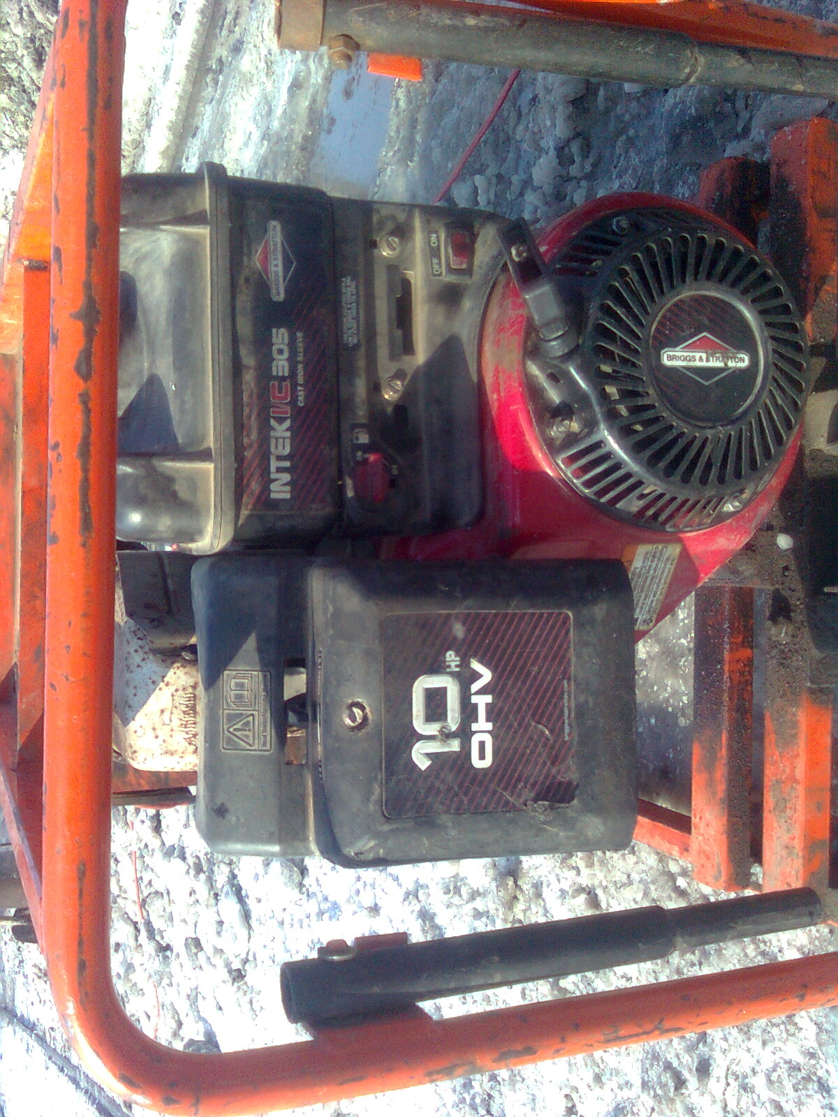

Доброго всем дня!
как писал тут
есть, а точнее был:( у меня генератор на базе BRIGGS & STRATON вещь конечно! но апосля 5 лет почти ежедневной 5 часовой работы пришел к нему пушной зверек типа ПЕСЕЦ:(, а именно: пошло масло из под вала в месте соединения с генератором(и это раз), на генераторе-обрыв фазы и вместо 3по 220В имеем одну(и это два), ну и конечно уж масло кушал последние полгода очень и очень( и это три)
так как предстоит почти полная разборка, Други подскажите: что подлежит лечению, а что уж нет? Запчасти на него реально достать, резинки, поршневую и тд и тп? И как лечить генератор?
фото пациента прилагаю, надо допфото-будут!
с уважением я.
PS а хонду так толком до ума и недовел...
Как вариант можно двигатель заменить, о целесообразности ремонта можно судить только после полной разборки двигателя.
