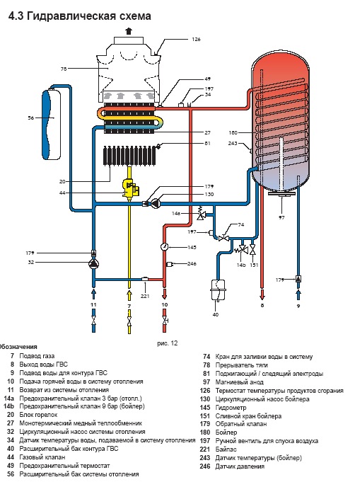

Вот собссно схема Если надо чего добавить - подскажите:)
Больше смахивает на схему котла.
№14 Б – заменить на 6 бар. (бойлер жалко).
Ой, сори :rolleyes:Дык я ж схему котла и показал, вместе со всем что в него напихано . Это страничка с инструкции к нему Соответственно №14Б - тоже встроенный И спрашивал имея ввиду - что еще снаружи кроме фильтров понадобиться может? Давление, температура на дисплее. Думал отдельный узел безопасности добавить - продавцы отговорили. Не те у кого котел покупал, а те у которых фиттинги все. Не совсем понятно со сливом из системы, пожалуй прилеплю отдельную "пипку" , через нее и опрессую...

Не видя Вашу схему. Добавьте подпитывающий клапан. Размер расширительного бачка котла. Вдруг будет мало.
Пасиб - есть же встроенный в котле - через подачу на бойлер , №74. Хотя в таком варианте - в бойлере ведь накипь будет... А с другой стороны - не думаю что особо пополнять придется. Радиаторы стальные, поэтому один раз сделал и без особой нужды сливать не стОит Объем системы вместе с котлом у меня 55л. По идее 8л расширительного встроенного должно хватить ? Вот еще кусочек схемы отопления , для СУ - нормально так полотенчик будет включить? Подача на радиатор через термоголовку, с его выхода в обратку через полотенчик? Или лучше сделать независимо от радиатора с ручной регулировкой? Тогда пожалуй большую часть сезона одного полотенчика хватать должно будет?
"XamGelo"
№74 то я пропустил. Пополнять иногда придется, ведь воздухоотводчики стоят. А Ваша схема в «Данфоссе» меня добила. Вы, наверное, маскирующийся спец? Попробую порекомендовать. Полотенцесушитель полезней подключить от рециркуляции ГВС.

:D Не, я просто очень любознательный и на каждом этапе строительства пытаюсь освоить материал по максимуму, особенно если собираюсь делать своими руками ;) У нас жарко, если я его к горячей воде подключу - летом в СУ не зайти пожалуй будет А перекрывать на лето - тогда какой смысл ?
