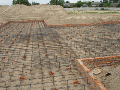

пятно застройки- грубо 120м2.
высота плиты (возьмем с запасом) 40см
итого бетона- 48 м3*300 грн (цена как в журнале- для чистоты эксперимента)= 14400+ доставка (как в журнале)2800 грн= 17200грн
армирование- ячейка 200*200 арматурой 10 две сетки - снизу и сверху- 3,2 т*5000= 16000 грн
укладка бетона 48*200= 9600 грн хотя можно дешевле- залить квадрат ума много не надо.
опалубка- опять таки- проще оградить квадрат чем многоугольник- 2500 грн
подушка песок+щебень- 10+10 см = 12+12м3= 3000 грн
гидроизоляция- 1000 грн
площадка (траншея)- 2000 грн
вынос в натуру 750 грн
считаем- 52000 грн. хотя многое можно сделать дешевле, т.к работа с квадратом легче чем с многоугольником.
итого- чуть дороже, но!!!! монолитная плита- самая надежная+++ готовый черновой пол+ экономия на исследовании УГВ и промерзания (их можно в данном случае проигнорировать)

Дом проектировался с плитой фундаментной площадью- 422 м2
Вот объемы по работам.
Бетонная подготовка под плиту -50мм (Итого 21 м3 бетона В7.5)
Плита - толщиной 350мм (Итого 148 м3 бетона В7.5)
Армирование ф12,16 - 8600кг
Опалубка из кирпича (120мм) - 1800шт
Потом сверху по плите монтаж 2 ряда блоков ФБС 6х6х24 около 100 шт.
И сверху пояс монолитный железобетонный высотой 300мм
Бетон около 30м3 и арматуры около 3т.
Ну и засыпка грунтом этой плиты до верха пояса - 650м3 песка (гидронамытого)
Верх пояса - это отметка пола первого этажа.
Дом 3-х этажный без подвала, фундамент под него реально построен в Козине.

Плита описанная мною - это для специальных условий,- для намывных песков в перемешку с камышом и в воде. Песок намыли позавчера, вчера привезли арматуру, сегодня делаем фундамент.
Засыпается песком фундамент - для пригруза!, чтобы плита не выгнулась вверх - как парашут. Арматуру таким образом уменьшают в плите. Если не пригружать, то плита толще, арматуры больше.
А намытый песок ничего не стоит - 25 грн./м3
Вы ж там недалеко живете в Вишенках, так проедте в Золоче www.zoloche.com , посмотрите какие там фундаменты под котеджи.
Имменно по такой технологии как я описал там и строят.
Причем на продажу.
Причем на продажу.

1. Отчего бы это плите прогнуться. От намытого песка? Да по нему КАМАЗОм можно ездить и следов практически не остается. В тех же Золочах и катался на Праде по такому полю.
2. Не кажется ли вам, что мероприятия по уменьшению арматуры в плите (как бы это помягче сказать), как-то нелогичны?
Нет, конечно конструктора понять можно, ему то чего волноваться, деньги ж не его. Но вот зачем это предлагать как образец частным застройщикам?
И я так и не услышал ответа, почему мелкозаглубленная плита глупость?
