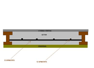

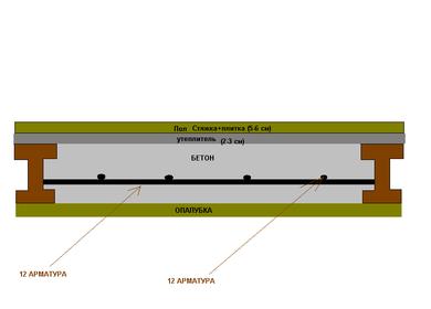

wertexan, фундамент 35-40 см (ширина), помещение 4 на 5 плита 14 тавр в наличии 4 метровый, сверху плиты хотелось бы утеплитель положить 25 мм полиестер стяжку 3-5 см затем плитка пола. На 5 метровой стене, на 2 метрах перестенок (красный)из газобетона 100 мм под ним перестенок(синий) в красный кирпич как подпора.извините но подпорная стена нарисовалась в плоскости с самой стеной на самом деле она под перекрытием.
Змінено користувачем sheff
планы на быструю руку рисовать не умею да и не в курсе чем лучше :) вот примитивный вариант
а в краце изночально я думал сетку из 12 а-ры с шагом 20см в 2 ряда, скажите этого достаточно будет?
3 см. мало для стяжки, делайте стяжку не меньше 5 см.

Делал у себя аналогично. Пролет 3,8м . Двутавр №12 через 1 м под него старые двери как опалубка. Вдоль арматура №14, поперек №10. Заливал слой бетона 14 см. Уже три года стоит норм.

0.12м примерно бетона (2.2т/м³) + 0.04м засыпки примерно (1.4т/м³) + 0.04м пола (1.8т/м³) в результате примерный вес перекрытия с к-тами вышел около 0.44т/м². Это сильно примерно и с запасом.
Эксплуатационная нагрузка (от людей мебли и т.д.) 0.15т/м² с к-том запаса 0.195т/м².
Нагрузку от перегородки я не считаю. Она 1) легкая; 2) имеет собственную жескость; 3) нагрузки в 0.195т/м² эти перегородки учитывают.
Для упрощения суммируем и получаем 0.74т/м².
Пролет балок (двутавров) 4м. Двутавр №14.
При шаге балок 1 м их прочность используется примерно на 66%, прогиб примерно 19мм (условие не более 0.006 пролета для 4м (24мм) не превышено). При шаге 1.2м прочность используется на 78%, прогиб 22мм.
Вообще-то при шаге 1м и №12 со скрипом прошел бы (92% ) но прогиб был бы слишком (31мм).
При большем шаге двутавр №14 по прогибу не проходит.

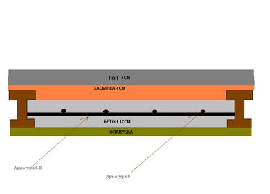

Предположим бетон В15 толщиной… 0.12м. Нагрузки те же.
Защитный слой нагло принимаем 20мм (это с явным запасом).
При пролете 1м (это между балками) арматуры Ø8А240С шаг 200мм хватает со свистом (16% прочности, прогиб 0.13мм). Распределительная (вдоль балок) Ø6А240С с шагом тоже 200мм. Реже 200мм не стоит — выскакивает риск продавливания.
При полете 1.2м то же самое: при Ø8А240С шаг 200мм прочность используется на 24% а прогиб 0.26мм. Поперечка та же.
Более-менее сложная работа начинается при толщине плиты 80мм и критична 60мм — ширина раскрытия трещин большая.
Учтите, я не агитирую за 70мм скажем и основную а-ру Ø6А240С. Ведь и бетон у вас самомесом В15 может и не быть. Толщину 70мм можете не выдержать. И а-ру плохо поставить. И нагрузить стройматериалов слишком много и тем более на свежий бетон (самая распространенная проблема). Просто я считаю, что 100мм при а-ре Ø8А240С или прочнее (на всякий пожарный) с шагом 200мм и поперечки Ø6 или 8 А240с с таким же шагом (кстати ложите ее на рабочую а не наоборот) будет вполне достаточно.

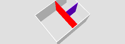

wertexan, имеются уголки 125х125х12, дамаю с них перекрытие делать. Помещение 7,2х8,4 метра, сторона 8,4 метра делиться на 4,7+3,7 метра фермой (верхний и нижний пояса - уголок 125х125х12, стойки и раскосы - уголок 100х100х10 и 125х125х8). Расчетная несущая способность данной фермы, при высоте 35 см, на пролете 7,2 метра = около 40 т. Давление перекрытий, мебели и т.д. с коэфф. запаса и т.д на эту ферму тоже около этого (немного меньше). Чтобы не бздеть было решено поставить подпорку практически в центре из уголка 125х125х12, высотой 3 метра с сотв. отдельным фундаментом.
Перекрываемые пролеты 4,7 и 3,7 метра лучше конечно если уголки сварить швеллером, никто не спорит, но высота перекрытия смущает (25 см балки + сверху по балкам 10-12 см. бетона). Или может достаточно положить уголки тавром и залить по уголкам бетон высотой 125 мм.+25 над уголком = 150 мм. В низу уголков, вдоль них кинуть по арматуре (есть 22 и 24 в наличии) + сетка из кактанки 6,5 мм с очком 150-200 мм.
2 wertexan если я правильно понял то прилажу свою карикатуру что бы понять вьехал я или неа...
Только я не могу понять зачем эта засыпка нужна? И пролёт 1 м меня вполне устраивает, как раз 5 метров стена делится на 5 участков по 1 м и получается 4 шт двутавра ровно.
или вот такой вариант? что для меня более приемлемо, с точки зрения утепления; как насчет прочности?
Времени не хватает. Отвечу пока только sheffу.
Засыпку я писал условно для прикидки нагрузки. Так как предполагал, что бетона вполне можно делать меньше 14см. Сделаете больше — ему же легче а двутавры с шагом до 1.2м потянут. Слелаете меньше — эту разницу надо будет чем-то заполнить. Чем — вопрос отдельный. Некоторые сыпят прокаленный песок в качестве звукоизолятора. Можно что-то вроде керамзита. Но если заполнение будет рассыпчастым, то сверху нужно стяжку. Я бы при варианте скажем в 100мм бетона оставшихся 40мм заполнил бы легким и относительно слабым бетоном/стяжкой для экономии и некоторой звукоизоляции. А может все же залил на 140мм. Сверху я бы бросил экструдированный пенополистирол. На него армированную стяжку, которая не дотрагивается стен для получения "плавающего пола". Например проложил бы вдоль стен полоску тонкого пенополистирола или сложенного вдвое-трое пенофола что зазор остался 5…10мм. Это для разделеения ударного шума. А верху уже само покрытие.

wertexan,спасибо я понял мой 3 вариант подходит да и в принципе он по сути заливки схож тем что предлагал Sharkan.
Я тоже склоняюсь к такому варианту т.к. перекрытие само по себе прогибается и в случае применения плитки - она может полопаться. Плюс ко всему - если плитка то замуровать трубу ТП в стяжку что само собой подразумевает использование плавающего пола!
У себя на маленьких площадях (до 10 м2) по периметру стен ппрокладывал остатки подложки под ламинат (зелененький такой пенопласт с ребрами) толщиной 3 мм в один слой. Думаю что 3 мм достаточно для компенсации расширений бетона для этой площади (но это на полу по грунту где прогиба нет).
