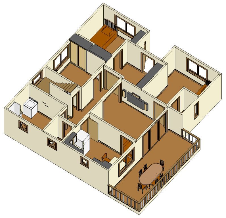

Загородный домик. Асудите планировку.

Автору:
Если вам действительно предстоит по дому ездить на коляске, мой совет - продумайте досконально все свои передвижения. Особенно в узкостях. вроде санузлов. Даже раз в несколько дней принимаемая ванна/душ может стать проблемой, если Вы к ней будете не в состоянии самостоятельно подъехать и забраться/выбраться. Это ОЧЕНЬ важно будет прежде всего - для вашей самооценки; у меня самого отец имеет ограничения в подвижности, знаю на собственном опыте :(
И еще, я бы подумал о переносе кухни и гостинной на юго-западный угол (по диагонали напротив большой ванной). А спальни лучше поближе к северной части дома размещать. Разумеется, совет имеет смысл, если Вы не сильно дорожите видом на реку именно из спальни.
И еще. Не делайте углублений в фасаде, как на первых эскизах - это только удорожит проект, а функциональности только убавит.
А почему Вы считаете, что так будет лучше? Я не против, просто хочется аргументов для жены. Ей именно такая планировка нравится.
Вид на реку при переносе моей спальни сохранится. :)
Дык, не проблема, переделаем. :) Мне действительно приходится учитывать много специфических нюансов. Так что неторопясь попытаюсь учесть все.
Спасибо за высказанное мнение. :beer:
С моей точки зрения, самое проблемное - это пересаживаться, если на ноги встать не можешь. Тут надо продумывать место для взаимного размещения коляски и собствено сиденья, на которое пересаживаешься. Плюс к тому же, коляска имеет поручни, а стандартный унитаз - нет, соответственно их нужно обустраивать. Плюс, если хотите душ принимать на самоотливном полу, не забудьте, что он будет банально мокрый - это значит, что коляску придется дополнительно крепить, чтобы не скользила по полу. В конце концов вытереться после душа тоже как то надо, мокрым же на коляску садиться негоже. да и как душ принимать, если коляска прямо рядом стоит? .... Я вот по своему печальному опыту знаю - если в семье инвалид, то наибольшими проблемами в городской квартире становятся пороги, кафельный пол, малые размеры помещений, доступнось сантехники только с одной стороны.
Про спальню: ее рекомендуют делать окнами на восток, гостиную рекомендуют делать окнами на юг и/или запад. В противном случае спальня будет перегреватся за день солнечный (размеры этого помещения обычно - небольшие) и спать будет некомфорно.Я бы а вашем месте гостинную сдвинул бы в юго-западный угол, кухню переместил бы по центру западной стены, а на северо-запад (где сейчас кухня и тамбур) перенес бы Вашу комнату и санузел (вместо входа). Вход организуете южный, с реки. И коммуникации по санузлам будет проще разводить - они же рядом будут ....
Спальня жены будет окном на юго-восток. Моя на юго-запад. Но у меня это будет не только спальня. Это моя основная комната. И спальня и кабинет и комната для кино посмотреть и музыку послушать. Я вней большую часть времени проводить буду. Да и люблю я светлые комнаты. :) Проблема перегрева вполне решается вентиляцией и кондиционированием. А в остальном, попробую переделать и показать жене. Если ей понравится, то так и поступим. Если не захочет, так мне-то какая разница, моя часть дома меня устраивает. :rolleyes:
Последний "утвержденный" вариант вот такой получился.
Только расположение неправильное. В отличии от общепринятого север вверху, у меня вышло север - левый угол, а юг правый. :rolleyes:

Рассмотрите еще вариант, который в Финляндии часто встречается - напольное покрытие в ванной, что то типа линолеума, но наливного и с заводом на стены "корытом" с высотой бортов снтиметров 10 .... ИМХО - будет менее скользским, чем плитка, особенно влажный.
Порожек вообще то надо делать для гидроизоляции ванной. Но можно вместо него опустить пол в ванной относительно комнаты, и сделать пандус вместо ступеньки.
Дык, мы ж не в Финляндии. :) Вряд ли я найду что-либо похожее у себя в городе. А плитка есть и не скользкая. У меня в квартире на лестницах и в коридоре у спален такая. Ее даже мыть тяжело. Она наощупь как наждачная бумага.
Именно так и планировал делать.
