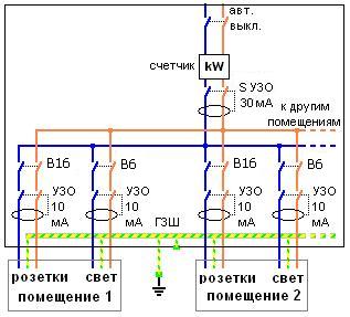

sanykrimea Опубліковано: 4 листопада 2010 Поділитись Опубліковано: 4 листопада 2010 Делайте ТТ, как советовал уважаемый snickers. Созреете до обращения в РЕМ - приведёте схему в порядок. upd. Да, вариант 1 - это схема ТТ. Посилання на коментар Поділитися на інших сайтах More sharing options...
Crazy Опубліковано: 4 листопада 2010 Автор Поділитись Опубліковано: 4 листопада 2010 Делайте ТТ, как советовал уважаемый snickers. Созреете до обращения в РЕМ - приведёте схему в порядок. upd. Да, вариант 1 - это схема ТТ. Спасибо. Знаю, что надо делать правильно, но не всегда прямая дорога самая быстрая. Посилання на коментар Поділитися на інших сайтах More sharing options...

Наблюдатель Опубліковано: 6 листопада 2010 Поділитись Опубліковано: 6 листопада 2010 Отсоединил повторное заземление нуля - все нормально - Земля не горит, счетчик не считает.Хорошо что некоторые новые счетчики гривной обясняют что заземлять и брать защитный провод после счетчика нельзя, как делают спецы. Теперь надо шо-то делать с заземлением? Оно у меня вроде по системе TN-C-S сделано.Это питание электроприборов в доме по системе TN-C-S, а питание дома по системе TN-C! К тому же еще и опасное! Действующие нормы пишут что PEN может быть в 3-х фазных сетях и ни где не упоминается что PEN может быть в однофазных сетях, как у Вас.1.7.145. В системе TN для трехфазных воздушных и кабельных линий, жилы которых имеют сечение не менее 10 мм2 для медных и 16 мм2 - для алюминиевых проводников, функции защитного (РЕ-) и нейтрального (N-) проводников можно совмещать в одном РЕN-проводнике при условии, что рассматриваемая часть электроустановки не защищена У30.И то пишется что «может», а не «должен», «следует», «необходимо», «как правило» или «рекомендуется», что говорит об не самом лучшем решении использования совмещенного PEN, даже в 3-х фазных сетях, а всего лиш об правомерном решении в 3-х фазных сетях. Обзывание нейтрального провода N 1-но фазной сети проводом PEN и последующее деление его в однофазной сети опасно, так как питание дома будет подобно опасному делению возле розетки питаемой по 2-м проводам с перемычкой между N и PE! Это не говоря об том что скорей всего не соблюдены многие нормы для PEN, PE даже для 3-х фазной сети. Переделывать на ТТ или смотреть, шо с этим случилось?При 2-х проводном питании или если ВЛ голый алюминий нужно питать дом по системе ТТ, обязательно с как минимум 2-х ступенчатой дифзащитой! 2.4.11. Для спорудження повітряних лінії до 1 кВ, як правило, слід застосовувати СІП. 1.1.17. Для обозначения обязательности выполнения требований ПУЭ применяются слова «должен», «следует», «необходимо» и производные от них. Слова «как правило» означают, что данное требование является преобладающим, а отступление от него должно быть обосновано. или в электричестве что-то может быть не правильным, но не опасным?Да, может, например для промишленного холодильника может быть установлен автомат не стой характеристикой, что не влияет на безопасность а только на параметр бесперебойности питания. У Вас как я понял и не правильно и опасно. И почему больше года было правильно, а потом вдруг стало неправильно?С самого начала было не правильно, все стареет, меняются параметры, вот оно и вылезло через год неправильное, хорошо что так, могло и хуже. Было бы с начала правильно то не один десяток лет и оставалось бы правильним. А почему в таком случае не сработал бы УЗО? У меня на входе перед все потребителями, как уже писал выше, было, что срабатывал. Была даже проблема с глубинным насосом, который нельзя было включать потому что срабатывало УЗО?Если УЗО 30 мА то оно может не срабатывать при утечке 29,999... мА, а это примерно 4,7 кВт в месяц, если УЗО 100 мА, то в месяц примерно 15 кВт. Земля после счетчика и провода РЕ подключенные к этой земле вообще идут в обход УЗО. Начал включать приборы и ... индикатор "Земля" загорается при включение погружного насоса Педролло и Леотоп Стандарт 500Видите, к неправильному возле счетчика добавилось еще неправильное в электроприборах, об чем я Вам в первых своих сообщениях темы писал. Так вот, разница в показаниях за месяц больше 300 кВт, т.е. около 30-35 %. И платить предстоит по электронному. Вот и пытаюсь разобраться : откуда такие потери. Расстояние до ТП около 150 метров. У соседей разница в показаниях счётчиков тоже есть, но в размере 10-15 кВт. А у меня 300-350 ! Кабели проложены одинаковые.Врет счетчик или что чаще, из-за чего в садоводствах подозрения что воруют, в том числе после переноса счетчиков на столбы, где-то в линии потери, вот и разница. Плохие соединения, кабель потделка. Что касается перемычек - где PEN разделяется на PE и N, то там у меня закрыто и не очень понятно, где какой кабель. Попробую разобраться. И намалевать.Если нет доступа то провода просто отключите где доступно, заизолируйте, землю только на шину РЕ для электроприборов и обязательно 2-х ступенчатую дифзащиту на все линии. Какой вариант БЕЗ обращение в РЭС наиболее оптимальный?Левый, где после счетчика нейтральный провод не заземляется. Как бюджетный вариант 2-х ступенчатой дифзащиты поставте 2 УЗО последовательно. Посилання на коментар Поділитися на інших сайтах More sharing options...
Crazy Опубліковано: 6 листопада 2010 Автор Поділитись Опубліковано: 6 листопада 2010 Левый, где после счетчика нейтральный провод не заземляется. Как бюджетный вариант 2-х ступенчатой дифзащиты поставте 2 УЗО последовательно. Спасибо, вообщем все уже сделал, кроме 2-х УЗО. 2-х ступенчатая дифзащита - это 2 УЗО подряд? Все пишут и пишут, а шо это такое для простых людей не понятно. А смысл 2-х УЗО подряд - если одно не сработает, то сработает другое? и По номиналу: ток и порог срабатывания одинаковые? Посилання на коментар Поділитися на інших сайтах More sharing options...
sanykrimea Опубліковано: 6 листопада 2010 Поділитись Опубліковано: 6 листопада 2010 А смысл 2-х УЗО подряд - если одно не сработает, то сработает другое? и По номиналу: ток и порог срабатывания одинаковые? Зависит от тока утечки всей цепи. Для защиты человека от поражения эл. током - не более 30 мА. Для защиты от пожара - от 30 мА и выше. В системе ТТ - если одно не сработает, то сработает другое Совершенно верно. 1 Посилання на коментар Поділитися на інших сайтах More sharing options...
Наблюдатель Опубліковано: 6 листопада 2010 Поділитись Опубліковано: 6 листопада 2010 (змінено) 2-х ступенчатая дифзащита - это 2 УЗО подряд? Все пишут и пишут, а шо это такое для простых людей не понятно.Два подряд, где-то после вводного автомата, обычно после счетчика, это самый бюджетный вариант. Лучше всего общее УЗО где-то после вводного автомата, обычно после счетчика, и УЗО после групповых автоматов. Как полу-бюджетный вариант на группы ставят несколько общегрупповых УЗО к которым подключено по несколько груп. А смысл 2-х УЗО подряд - если одно не сработает, то сработает другое?В системе ТТ нейтраль трансформатора ТП не соединяется с шиной заземления дома и из-за этого нет защитного отключения посредством автомата и пожароопасного КЗ в случае пробоя изоляции в электроприборах класс защиты 1, а аппараты дифзащиты более сложные электромеханические устройства, за частую электронные, соответственно их надежность меньше чем у автоматов! Поэтому в системе ТТ обязательно нужно делать как минимум 2-х ступенчатую дифзащиту! В системе ТТ провод РЕ в состав кабеля должен входить как минимум после 1 ступени дифзащиты, лучше после 2-х ступенчатой дифзащиты, то есть только в кабеля групповых линий. и По номиналу: ток и порог срабатывания одинаковые?В самом бюджетном варианте да, а в более дорогих нужно соблюдать селективность по утечке и времени срабатывания 1 к 3, чтоб не сильно занижался параметр бесперебойности питания. Для защитного отключения при наличии защитного провода по нормам можно ставить общее, так называемое противопожарное УЗО на 100 мА или 300 мА, а для защиты человека на группы по нормам не более 30 мА, а в некоторых случаях и не более 10 мА. По информации из разных источников, включая производителей дифзащиты ток не отпускания начинается примерно с 5-10 мА. Любое УЗО выполняет противопожарные функции и чем меньше уставка утечки тем лучше УЗО выполняет противопожарные функции. Для одноквартирных домов в подавляющем числе случаев достаточно общего УЗО на 30 мА и УЗО на группы 10 мА. Общее лучше селективное, но на 30 мА сложно найти. Я своему знакомому сделал по схеме как выше, селективность только по утечке и автоматы на свет В2 так как почти все лампы энергосберегающие. Из электроприборов используется стабилизатор напряжения, который стоит сразу после вводных автомата и УЗО, телевизор, монитор ЖКИ, проигрыватель DVD, зарядки мобилок, шуроповерта, поверхностный водяной насос, холодильник, индукционная электроплитка, энергосберегающие лампы, дробилка веток, циркулярка, инверторный сварочный аппарат. Уже примерно 779-й день все работает нормально. По фотографиям видел что он еще гирлянды на улице развешивал, не исключаю и наличие других электроприборов, давно был у него. Змінено 6 листопада 2010 користувачем Наблюдатель 1 Посилання на коментар Поділитися на інших сайтах More sharing options...

Troublemaker Опубліковано: 8 листопада 2010 Поділитись Опубліковано: 8 листопада 2010 Кто-то может мне внятно, доходчиво объяснить: почему ДВУХ-ступенчатую надо? Почему не достаточно одного УЗО? Почему не трех-, пяти-, десятиступенчатую защиту следует ОБЯЗАТЕЛЬНО применять? Где это написано? Во вложении файл с разъяснениями по DIN VDE 0100-410 (VDE 0100-410):2007-06 (типа нашего ПУЭ) Увы он на немецком, но на стр.7 вы увидите рисунок, по которому и так все понятно. Они делят все системы до 1 кВ на четыре стоставляющих (вертикальные пунктирные линии). Там четко прописано про установку общего УЗО (2-й уровень) и групповых УЗО (4-й уровень). У них это обязательно! И во всех оригинальных рекомендациях производителей то-же. Логика в этом достаточно понятная и аргументов много. Наши с ними системы почти ничем не отличаются. Только ПУЭ копируется с более древних версий.Erläuterungen_DIN_VDE 0100-410.pdf 3 Посилання на коментар Поділитися на інших сайтах More sharing options...
