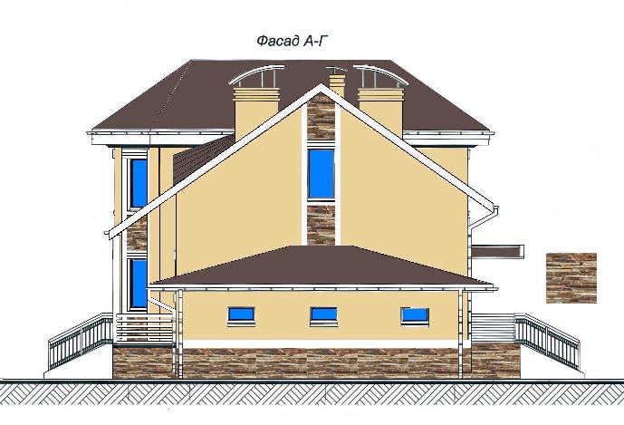

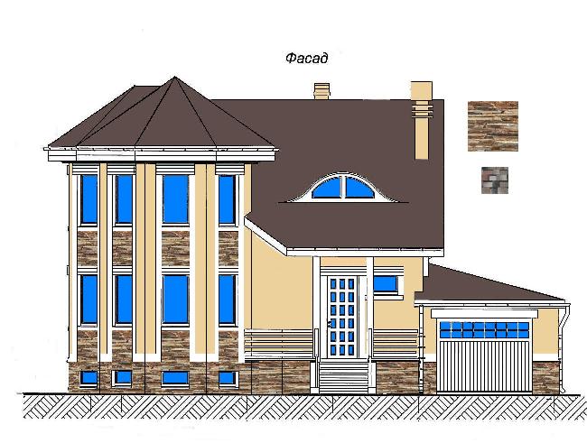

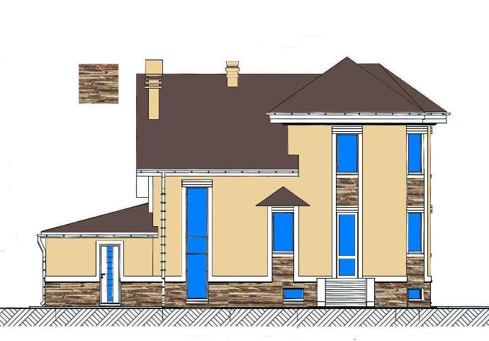

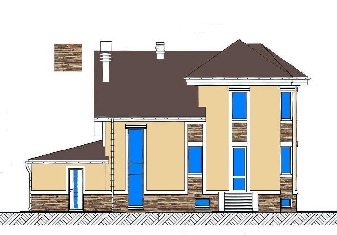

пришло время делать фасад дома.. ниже картинки того чето мы навыдумывали, т.к. от начального архитекторского дизайна мы отказались из-за отказа от облицовочного кирпича. ждем комментарии.
дополнительное описание: цоколь и внутриоконные растояния планируется заложить рустом, подходящим по цвету крыши (ссылка устарела) , крыша уже сделана из трехцветной Теголы Мастер J (ссылка устарела)
задняя часть дома еще в процессе обсуждения - не можем пока прийти к какому-то окончательному варианту. см. вложения
