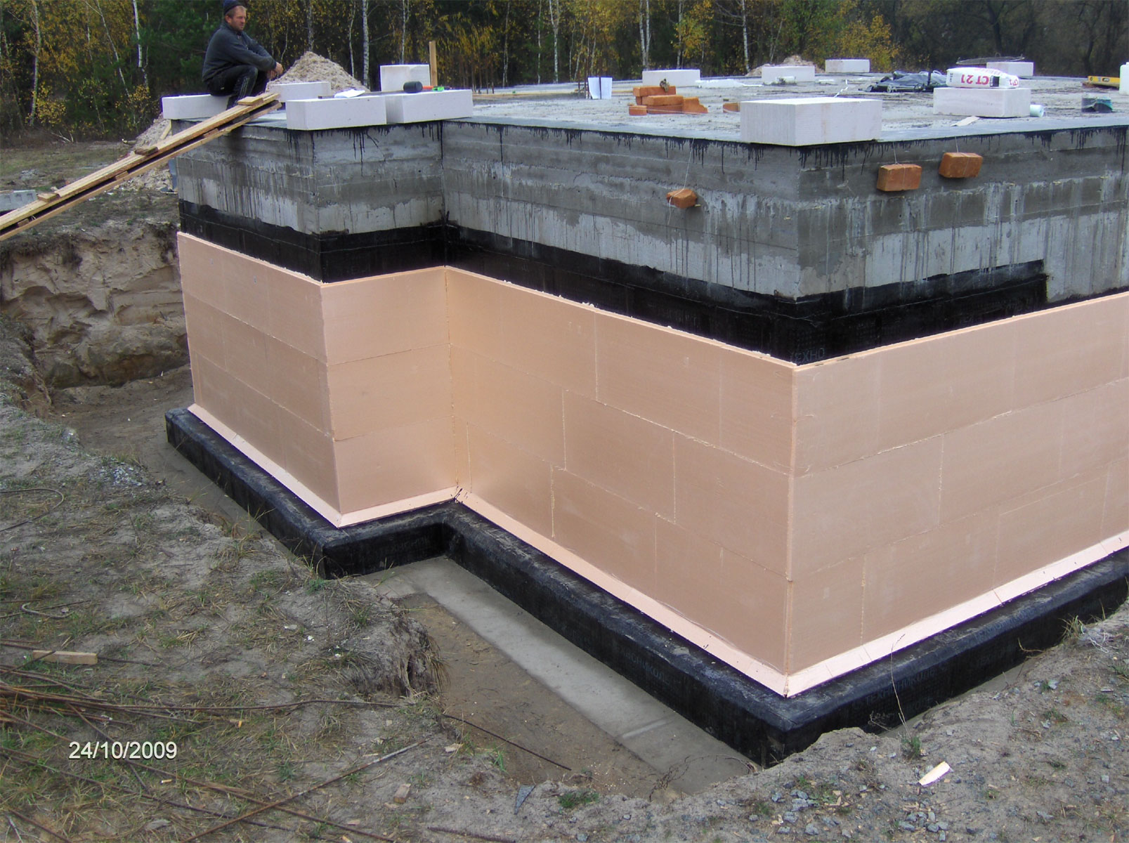

marik8 Опубліковано: 9 листопада 2010 Поділитись Опубліковано: 9 листопада 2010 Добрый вечер всем.Подскажыте пожалуста чем луче приклеить пенопласт100мм или стеродур к стенке на которую поклеен рубероид.Стена наружная и будет обсыпатся глиной.спасибо Посилання на коментар Поділитися на інших сайтах More sharing options...
Makar Den Опубліковано: 10 листопада 2010 Поділитись Опубліковано: 10 листопада 2010 Могу посоветовать EticsBond Soudal. Полиуретановая пена для утепления фасадов. Адгезия к любым материалам в том числе и к рубероиду. Только если клеить 100 25 плотности желательно использовать какой нибудь упор для первой линии, от сползания. Полное высыхание через 2 часа. Расход одного балона 14 м2. Цена в районе 86-90 грн за балон. Посилання на коментар Поділитися на інших сайтах More sharing options...
Igor_M Опубліковано: 10 листопада 2010 Поділитись Опубліковано: 10 листопада 2010 Добрый вечер всем.Подскажыте пожалуста чем луче приклеить пенопласт100мм или стеродур к стенке на которую поклеен рубероид.Стена наружная и будет обсыпатся глиной.спасибо Во-первых, обычным пенопластом не рекомендуют, лучше взять эппс (он же стиродур). Думаю, 50мм достаточно будет (под землей) и 100мм на улице. Я клеил пеной Etics Bond. Вот тут немного www.stroimdom.com.ua/forum/showpost.php?p=353378&postcount=628 Но сейчас есть много разных клеев дешевше (см. тему www.stroimdom.com.ua/forum/showthread.php?t=47330) УДАЧИ! Посилання на коментар Поділитися на інших сайтах More sharing options...
kostya_p Опубліковано: 10 листопада 2010 Поділитись Опубліковано: 10 листопада 2010 Во-первых, обычным пенопластом не рекомендуют, лучше взять эппс (он же стиродур). Думаю, 50мм достаточно будет (под землей) и 100мм на улице. Я клеил пеной Etics Bond. Лучше взять хороший пенопласт пл.35, чем дешевый эппс отечественного производства (он не стиродур. стиродур - светло зеленый эппс германского производства (basf) - "дорогое удовольствие"). Для поклейки лучше использовать клей-пену церезит (есть на интергипсе). Толщину принимайте исходя из теплорассчета, а не из "думаю, что будет достаточно". Посилання на коментар Поділитися на інших сайтах More sharing options...
marik8 Опубліковано: 10 листопада 2010 Автор Поділитись Опубліковано: 10 листопада 2010 Спасибо скажыте сверху на ЕППС гидроизоляцыю "так называемую пупыришки" ставить нужно или необезательно.Я гдето слышал что пенопласт и ЕППС через опридельонное время напитывает влаги и перестаёт бить утеплителем? Посилання на коментар Поділитися на інших сайтах More sharing options...
kostya_p Опубліковано: 10 листопада 2010 Поділитись Опубліковано: 10 листопада 2010 Спасибо скажыте сверху на ЕППС гидроизоляцыю "так называемую пупыришки" ставить нужно или необезательно.Я гдето слышал что пенопласт и ЕППС через опридельонное время напитывает влаги и перестаёт бить утеплителем? Пенопласт и ЕППС влагу не напитывает. По верху его лучше прошпатлевать по сетке качественной акриловой смесью (типа "ревко" или "стомикс"). Посилання на коментар Поділитися на інших сайтах More sharing options...
marik8 Опубліковано: 10 листопада 2010 Автор Поділитись Опубліковано: 10 листопада 2010 оно же будет засыпаться глиной. Посилання на коментар Поділитися на інших сайтах More sharing options...
